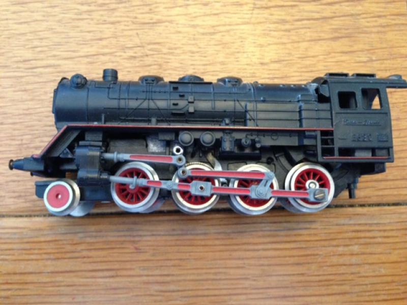

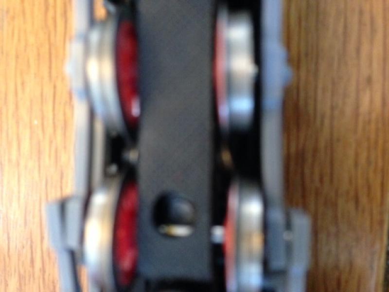

Ik heb een stoomloc van Lima die niet meer wil rijden. Volgens mij heeft het te maken met het ontbreken van dat kleine dingetje ( geen idee hoe het heet ) tussen de wielen. zie foto's
is er iemand die dat kan bevestigen. Enig idee waar ik zon soort onderdeeltje zou kunnen verkrijgen, dan wel is er iemand ( woonachtig in de buurt van Rhenen ) die dit tegen een kleine vergoeding zou kunnen en willen repareren.

De foto is helaas niet scherp en ik weet niet over welk "dingetje" je het hebt. Locomotieven hebben meestal metalen sleepcontacten die de stroom afnemen voor de in de loc geplaatste motor. Bedoel je dat met "dingetje"? De sleepcontactacten moeten de metalen wielen goed raken. Anders komt de 12 volt elektriciteit niet bij de motor, zodat ie gaat draaien. Mochten deze sleepcontacten missen, dan kun je ze van een aantal bronzen strips maken. Maar ik vraag me af of de kosten en baten van dit speelgoed dingetje elkaar overlappen.
Soms is het verstandiger een nieuwe/tweede handse loc te kopen van bijv. Fleischmann. Dan heb je kwaliteit in handen. Meestal krijg je Fleischmann locs wel weer aan de praat. Maar ja, daar heb jij nu niks aan.

Maar het is ook gewoon leuk om zo'n ding te herstellen. Die oude Lima's zitten ook zo eenvoudig in elkaar dat het meestal niet eens ingewikkeld is. Maar inderdaad, wat bedoeld je met dingetje? Een messing stroomafnemertje op die as?
In ieder geval even de kap eraf halen. Wordt het al gauw duidelijker en kan je een en ander proberen. Bijvoorbeeld wat er gebeurt als je de draden van de transformator direct tegen de koolborstels houdt.

Ergens denk ik dus: het ding doet het nu niet, als ik er niets aan doe, gaat ie het ook niet doen. Maar als ik er wel wat aan doe, het ergste dat kan gebeuren is dat ie het een beetje gaat doen (want dan baal je dat ie het net niet doet ;)). En voor de rest kan er eigenlijk weinig mis gaan. Veel scherpe foto's maken, ik fotografeer vaak bij daglicht, en gericht vragen stellen. Een beetje overweg kunnen met een fotobewerkingsprogramma is een pre, maar niet noodzakelijk.
Ik zou vanuit mijn onervarenheid zeggen: ga er mee aan de gang, haal het lokje voorzichtig uit elkaar, zodat je weet hoe ie weer in elkaar moet, en probeer zelf de logica te vinden. Daar waar je niet uit komt, maak scherpe foto's, plaats ze en stel je vraag erbij.

Het is een motortje en stroomafname. Misschien nog een lampje erbij met wel één hele diode. Perfect geschikt om vanaf het absolute nulpunt mee te beginnen. Doet de motor het nog (trafo direct op koolborstels zetten) en zo ja waar zit de stroomafname en is die nog met de motor verbonden?

Aan die motor zitten 2 stukkies metaal, koper/goudkleurig meestal, hier zijn ze zwart overgeverfd en iets afgebladderd, je ziet ze hier met een kronkeltje naar beneden gevouwen en met een deukje erin. Hou de ene draad van de trafo op het ene stripje, de andere draad op het andere, en draai de trafoknop open. Als de motor gaat draaien is de motor in elk geval in orde. Zo niet, of herken je de onderdelen niet, maak een scherpe foto van beide zijkanten van het onderstel van de loc zonder kap erop en we helpen je wel zoeken. Tip: maak de foto eventueel van een afstandje (makkelijker scherpstellen) en knip de omgeving weg met paint of picture manager ofzo)
