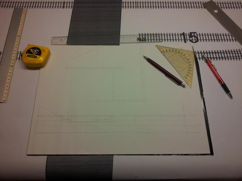

Hoewel het sporenplan in Anyrail is getekend, zijn ook het potlood en de geodriehoek van stal gehaald om eens wat vooraanzichten en doorsnedes te tekenen, nodig om straks de constructie te kunnen maken.

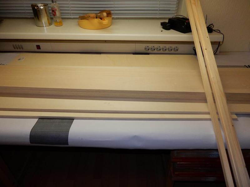

Eerste materiaal is in huis:
6 mm populieren multiplex, dat ik ga gebruiken voor de langs- en dwarsliggers van de modules. Alleen voor de kopschotten ga ik dikkere plaat gebruiken.

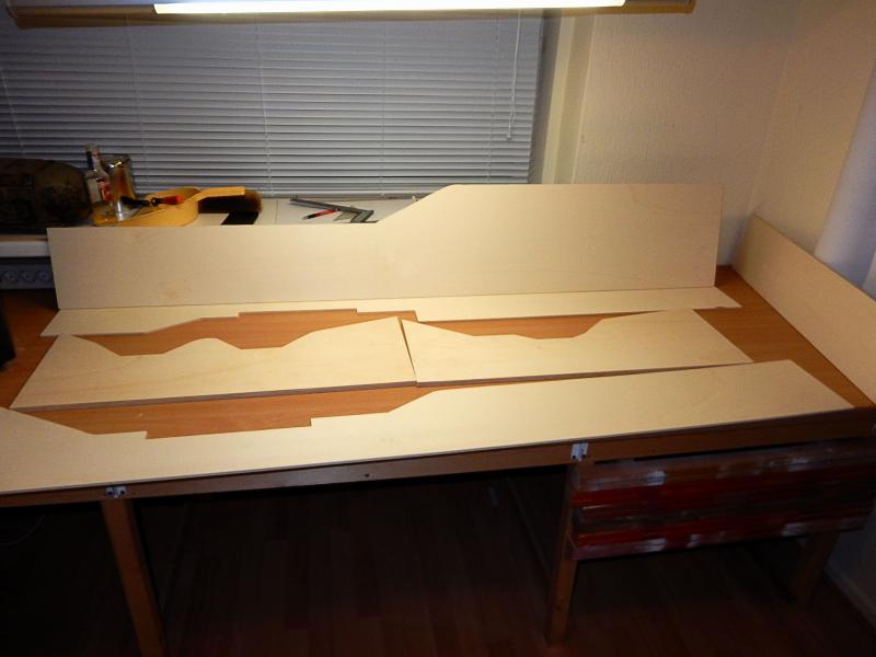

De baan wordt opgebouwd uit vier modules 4 elk 80x180 cm. De middelste twee daarvan worden nagenoeg vlak, maar de buitenste twee niet; het terrein loopt aan weerszijden omhoog en op de linkermodule komt bovendien het riviertje de A te lopen. Daarom heb ik eerst maar eens wat zaagwerk verricht:
De landschapscontouren zijn nog niet definitief, ik heb alles nog een beetje overmaats gehouden. Als de modules in elkaar zitten, is de vorm wat beter te visualiseren en kan er hier en daar nog wat weggezaagd worden. Vormen worden dan ook vloeiender. Alleen de hoogte van de sporen in de kopschotten en de hoogte van de waterspiegel liggen al vast.

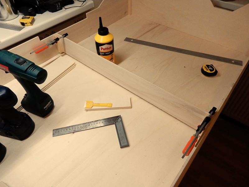

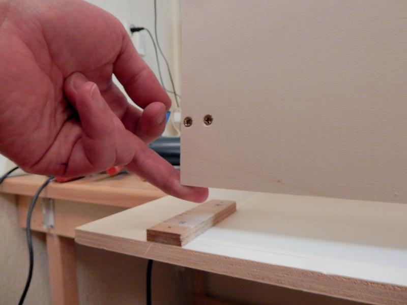

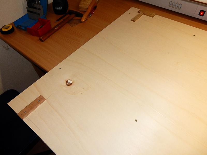

Mijn werktafel is niet diep genoeg voor de modules, dus tijdelijk verbreed ik de boel met een plaat multiplex:
De opgeschroefde strookjes dienen om de module haaks te houden tijdens het monteren.

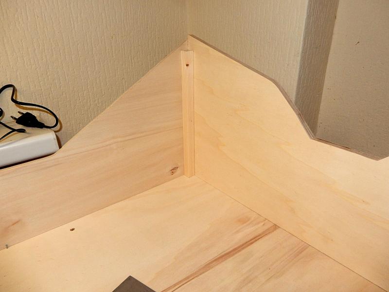

« Reactie #23 Gepost op: 19 November 2014, 22:38:34 »

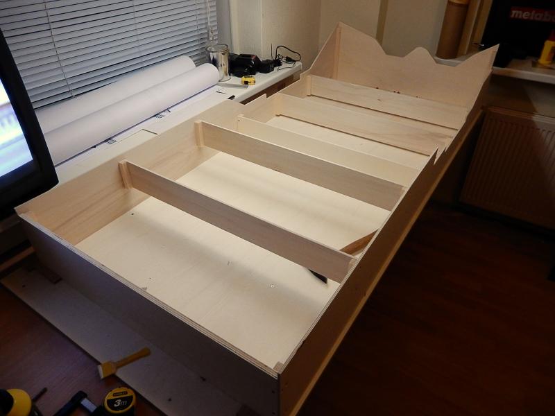

Weer een stapje verder, de buitenkant van de eerste module is gemonteerd. De hoeken zijn gelijmd en geschroefd en met een (eveneens gelijmd en geschroefd) latje versterkt:
De hoek bovenaan lijkt niet goed uit te komen qua hoogte, maar zoals eerder al aangegeven wordt het landschap hier later nog definitief in vorm gezaagd.
De eerste dwarsrib zit er ook al in. Deze zit vrij laag omdat deze onder de waterspiegel van het riviertje komt te zitten.
Reinier

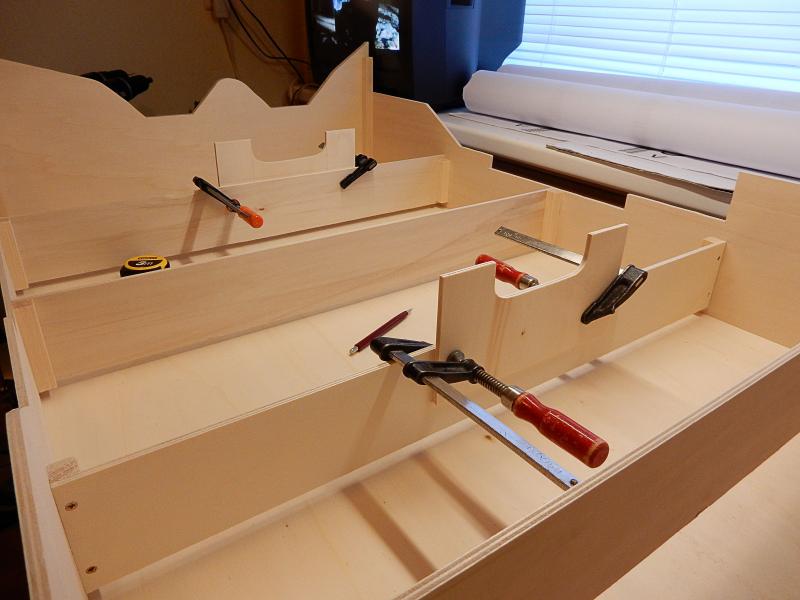

« Reactie #24 Gepost op: 20 November 2014, 21:27:39 »
En weer een stap....
Hierna komt het aanbrengen van de rivierbodem, dan krijgt de bak ook stijfheid, hij is nu nog een beetje zwabberig. Maar dat zal helaas tot morgen moeten wachten, aangezien de buren waarschijnlijk minder blij zijn als ik op dit tijdstip nog een zaagmachine aanzet  8)

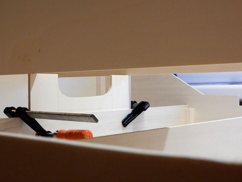

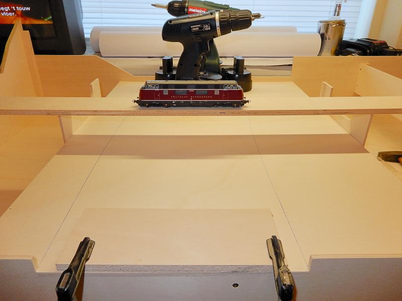

Een vrije dag geeft de mogelijkheid eens wat extra uurtjes aan de module te besteden. De rivierbodem is gezaagd, maar eerst moeten deze twee verhogingen nog even aan de laagliggende ribben worden gelijmd om op spoorhoogte te komen:
Even twee langsdragers uit de voorraad gehaald om deze als liniaal over de module te leggen en zo de hoogteligging te controleren:
En dan kan de rivierbodem er in. Aan de achterzijde kan ik er niet bij met de lijmklemmen, dus daar mogen de boormachines hun gewicht in de strijd werpen om alles aan te drukken. Even een los plankje er overheen bij wijze van brug, en daar een loc bovenop om een indruk te krijgen van de proporties:

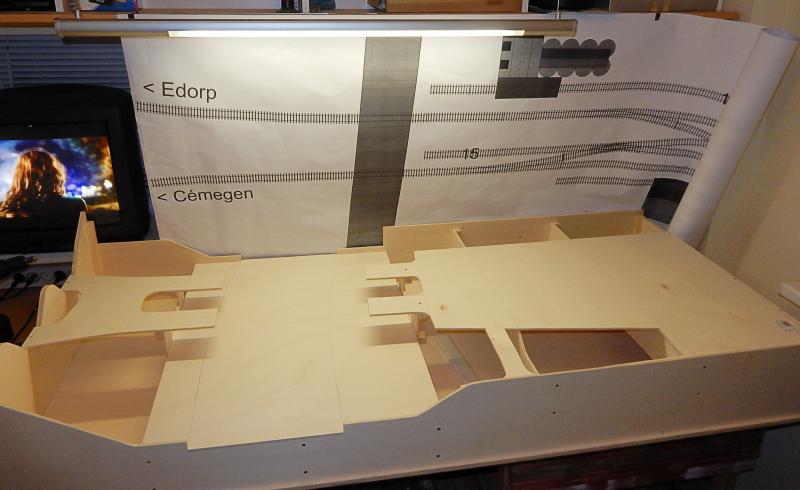

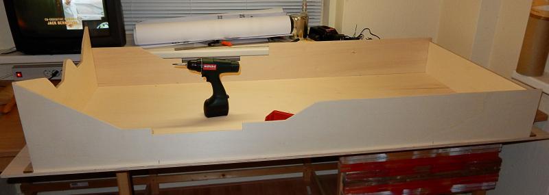

Resultaat van vandaag:
Ik heb de tekening er even achter gehangen. Ten opzichte van het ontwerp is het hele station 20 cm naar rechts opgeschoven, zodat er links 20 cm meer ruimte is voor het landschap. Op de tekening was de rivier niet meer dan een beekje zonder oevers (donkere balk op de tekening), maar daar is nu veel meer ruimte voor gekomen. Het betekende wel dat er in het werk wat gepuzzeld moest worden met de exacte ligging van de afbuigende sporen, maar alles is gelukt.
Reinier

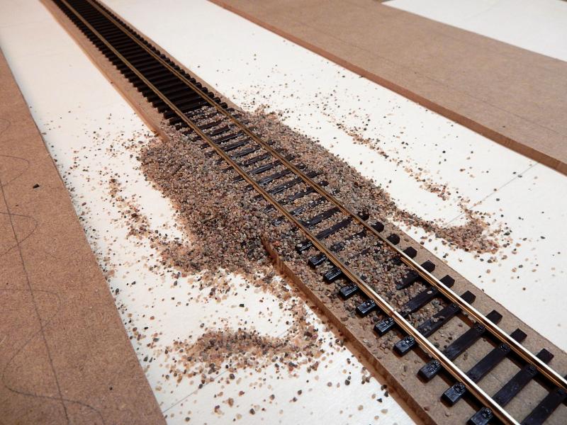

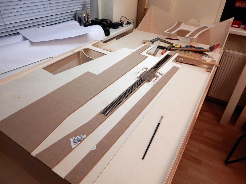

Eindelijk weer tijd om verder te werken. De topplaat van de module is verder dicht gemaakt en ik heb de onderbedding voor de sporen op maat gezaagd. Hiervoor wilde ik eigenlijk populierentriplex gebruiken net als voor de rest van de module, maar dat kon ik niet vinden in de gewenste dikte van 4 mm. Een alternatief was meranti van 3,6 mm, maar de kwaliteit daarvan in de schappen van de bouwmarkt viel me nogal tegen en bovendien geeft meranti vaak van die rotsplinters. Toen werd het dus maar mdf van 4 mm. Voor dragende constructies gebruik ik het niet graag, maar voor dit doel lijkt het me prima. Mooi glad en makkelijk te bewerken. O ja, ik doe dus niet aan geluiddemping...
Beetje Spielerei met een stuk rail en ballast, gewoon omdat het kan:
