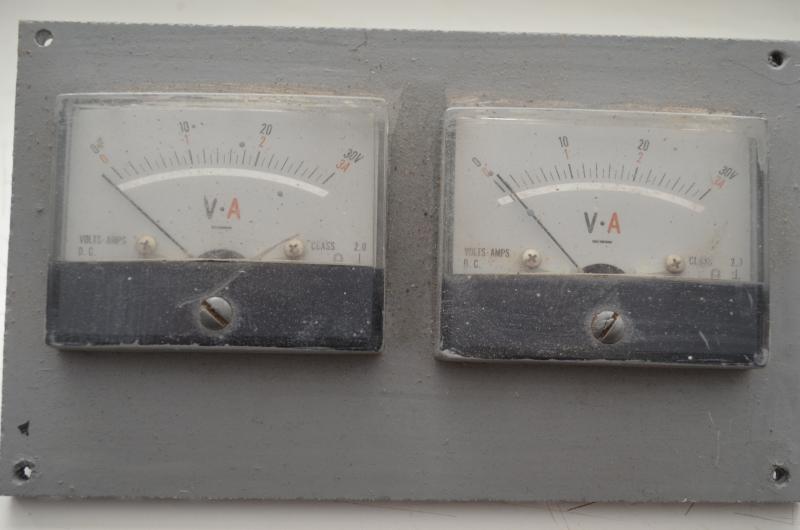

Hallo
Ik ben op zoek naar gecombineerde inbouw Volt en Ampere meters
Max 30V  en ± 3A
zie foto.
Heb verschillende site's bekeken oa Conrad
Ik kan ze niet vinden.
Dank vast
gr,
Herwim

Analoog nog nooit gezien... hoe werkt dit? Zit er een schakelaar bij ofzo?
Je kunt natuurlijk een Voltmeter nemen en met een shunt weerstand en een schakelaar hetzelfde bereik in Ampères erbij maken.
Andere wellicht goedkopere suggestie: http://www.ebay.nl/itm/301172016548

Moet nu even heel diep mijn middelbare school kennis in maar ........ volgens mij zijn feitelijk een volt en een ampère meter hetzelfde apparaat en zit het verschil enkel in hoe je e.a. aansluit.
Maar misschien is er hier iemand die deze kennis parater heeft als ik
Timo
  • Team encyclopedie
  • Berichten: 4655
Re: Volt en Ampere meters gecombineerd
« Reactie #3 Gepost op: 02 November 2014, 14:43:49 »
Op Conrad vond ik er één maar deze ging maar tot 1,5A. Heeft inderdaad twee aansluitingen dus ik verwacht gewoon een interne shunt.
Zoals Hans aan geeft zou je dit kunnen maken door een externe shunt toe te passen alleen zal je dan het signaal nog moeten versterken naar de juiste range. Of, veel analoge meters hebben een spanningsdeling, deze dus omzeilen. Vaak kunnen ze wel open dus kan je zelf makkelijk een nieuwe schaal printen.
Mag het ook analoog dan zou ik zelf iets pakken als Hans aangeeft. Ook veel goedkoper. Let wel op dat er een aantal type zijn die echt een geïsoleerde losse voeding willen hebben voor de meter. Door de cryptische omschrijving kom ik er zo snel niet uit of die Hans noemt wel gevoed mag worden uit dezelfde voeding.
@Paul, inderdaad. Een stroommeter doet niets anders dan de spanning over een shunt weergeven. Aangezien het verband stroom en spanning lineair is gaat dit prima :)
Mijn eerste reactie. Volgens mij zet je een amp meter IN serie met de belaste bron en een voltmeter parallel............
guest7823
« Reactie #5 Gepost op: 02 November 2014, 14:56:19 »
Blij e.a. bevestigt te krijgen. Zat volgens mij verstopt in de wet van Ohm U(volt)=I(stroom) x R(weerstand).
Het is feitelijk een stroommeter (I) en m.b.v. een weerstand (R) maak je er een Voltmeter (U) van.
Kortom een V(olt) en/of A(mpère)meter is feitelijk hetzelfde apparaat. Hooguit heb je dus een andere schaalverdeling en/of voorschakelweerstand nodig

Paul, andersom  ;D Het is een voltmeter en met een shunt weerstand maak je er een stroommeter van.

Hallo mensen
Bedankt voor jullie info
Maar ik weet nog steeds niet waar ik deze metertjes krijgen kan.
Paul je hebt helemaal gelijk een Ampere meter zet je in serie en een Volt meter
parallel, hangt van de meter af wel of geen shunt.
De meters zijn bedoelt om op een schakelbord te verwerken van mijn modelbaan zwakstroom dus en analoog.
Ook heb ik twee meters nodig voor het zelfde doel maar dan voor sterkstroom 250 V en ± 3 A
En ik wil geen digitale meters.
gr,
Herwim

Gecombineerde zijn gewoon wat lastig te krijgen. Maar vanwaar de keuze voor een meter? En waarom analoog? Heb je daar nog een reden voor?
Voor zwakstroom (is het AC of DC?) is het nog makkelijk een metertje aan te passen. Voor 230v wat minder. Maar goed, als de keuze niet beperkt is zou je voor iets als dit kunnen gaan.

Hoi Hans
Dit is een schot in de roos.
Dit zocht ik inderdaad een draai spoel meter en nog een bestel nr van Conrad erbij.
Dank je wel

Hans gaf het goed aan:
Helaas lijkt het Conrad metertje uit het assortment verdwenen...
Je kunt op zoek naar een paneelmetertje met een volt schaal. Met een shunt kun je die dan tevens als ampere meter gebruiken.
Maar waarom niet naar een digitale meter?

@Herwin, geef inderdaad eens aan waarom je een analoge twee schalige meter wilt. En of het DC of AC beteft.
Voor laagspanning is alles wel makkelijk om te bouwen. Voor hoogspanning niet en zou ik er ook niet aan beginnen.

Hallo Dirk
Dat heeft met mijn verleden en opleidingen te maken.
Een stukje nostalgie denk ik.
gr,
Herwim
Voor de zwakstroom meters gaat het om DC
Voor sterkstroom gaat het om AC
De laatste meters voor sterkstroom zijn niet direct noodzakelijk.
