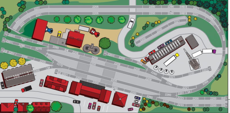

Ik weet niet, hoe uw rekenvaardigheden zijn, maar u begrijpt in ieder geval dat het erg lastig is. Dat is toch wel fijn.
Op zich was ik wel tevreden met wat ik had, maar ik moest - zoals eerder gezegd - twee wissels ergens plaatsen om het treinverkeer kloppend en logisch te houden. Daar ben ik helaas de mist in gegaan.
Omdat de modelspoorclub helaas 1x per maand is, wil ik toch vragen aan de mensen op dit forum of ik toch alvast geholpen kan worden met het verzinnen van een baanplan.
Ik heb dit wellicht al eens eerder gevraagd, maar toen kwam ik er toch zelf weer uit, maar nu abso-luut niet meer. Ik zie door de baanplannen het baanplan niet meer...  :-X
Mijn bedoeling van baanopzet is:
Korte treinstammen van max 4 rijtuigen (donderbussen niet meegerekend) en 1 loc
Er is wat goederenverkeer tussendoor te plannen.
Er is een mogelijkheid voor stijgen en dalen. Omdat ik van plan ben met korte treinen te rijden, kan er een steilere helling aanwezig zijn (8% wat ik begreep uit een boekje).
Ik hoor graag of mensen iets voor mij kunnen betekenen.

Je kan naar dat eerdere Marklinplan terugkeren en ervoor gaan om dat te realiseren met alle hulp van hier en de club.
Alleen zal je dan wel eerst voldoende rails en sluitende stukjes moeten verzamelen.
Hopelijk heb je iemand in je omgeving die eventueel een fatsoenlijke tafel/modules voor je wilt maken.
Die doorhangende plank aan de muur boven je slaapplaats zou ik afscheid van nemen.

Bedoeld u wat ik eerst had liggen? Wellicht is dat wel een optie ja.
Voldoende rails heb ik meer dan genoeg van (3 a 4 meter).
Helaas moet ik het nog even met die plank doen, omdat ik verder geen ruimte beschikbaar heb, in mijn kamer van 3 bij 4, waar ook een bed staat, een kledingkastje dat bereikbaar moet zijn en een grote secretaire (of hoe je dat schrijft). Voor modules moet ik dus helaas nog even wachten...
Wel bedankt alvast voor het meedenken.
Groetzels;
Marten
In geen geval meer dan max 3%,anders gaan je locs de helling niet op of gaan na een tijdje stuk omdat de motor niet sterk genoeg is.

Bedankt. Dit is dan weer iets wat ik niet wist. Gelukkig kan je niet alles weten, anders is het ook niet leuk  8)
Ik ga vanmiddag even een nieuw proef baantje aaleggen om te kijken hoe het gaat. Ik heb met iemand contact gehad die zelf op de salontafel (90 x 160 cm) heeft gebouwd / mee bezig is. Dat ziet er zeer leuk uit, dus ik verwacht weet dat ik het ook kan, met enige rust en wat rekenvaardigheden van jullie.
Ik houdt jullie op de hoogte

Al zou je heel simpel op een paar schragen een plaat leggen, dan heb je al een betere treintafel dan tot nu toe en ben je niet veel geld kwijt.

Mijn nieuwe baanplan. Grootste deel is al gelegd, nu het onzichtbare gedeelte nog!  Maar, daarvoor moeten we eerst wachten op enkele benodigde railsstukken. Dankzij Gerard kan ik nu weer fijn modelsporen. En sporen, dat deed ik toch al niet! Hahahaha.
Gerard gaf de link naar een brochure, ik koos mijn baanplan en bouwde het zelf op

Mooi plan.  (y) Ik heb ook naar zoiets gekeken, maar toch maar een andere variant gekozen. Veel plezier met niet sporen!  ;)

Even een verklaring van het een en ander. Madam de kat (wij hebben 9 (!!) katten  8) (Boe) besloot op enter te drukken, waardoor ik dacht dat alles weg was. Verklaard ook onderstaand gebrabbel van madam  ;D
tgh ihgb igjeouGVHJOGBHJEPRUo9ikeGHJUABHRIGRJUIHOBEJHIJOB0-EIHG
IHTitguo9tugh9tgu
Maargoed, De 3weg wissels heb ik vervangen door 2 2sporige wissels, omdat mij gezegd werd bij het bespreken van het plan dat 3weg wissels geen hele goede wissels zijn. Dus snel gekozen, je doet het gewoon met 2 2sporige wissels. Werkt net zo goed eigenlijk. Het onderste stuk wat 'wegloopt' het beeld uit, is op het baanplan zelf doodlopend, maar ik gebruik de extra ruimte om er een keerlus van te maken die onder de hoofdbaan komt te zitten. Dat onderste stuk verbindt ik dan dus met dat lange rechte stuk (2205 - 2203) zodat de treinen weer terug kunnen komen het kopstation in.
In het vrij lange station (er kunnen 3 lange rijtuigen in en een loc per spoor, en dan is er NOG omloopruimte voor de loc) is ook omloopruimte. Via een leuk wisselspel, wat leuke rangeerbewegingen kan opleveren kan de loc omlopen om vooraan of aan een andere trein weer aan te koppelen.
Elk van de 3 sporen kent dus een omloop mogelijkheid.
Wat er nu als volgt gaat gebeuren is het omhoog plaatsen van de hoofdbaan, zodat de keerlus er onderdoor kan. Zo kan ik ook stijgen en dalen.
Moet dan ook gebeuren, anders stort de hele zooi in en is het janken met de pet op. (Tis al nat genoeg buiten)
Tot zover de ontbrekende informatie, dankzij miss Boe in twee delen geplakt...  :-X
Dank ;D komt goed

Bedenk wel dat met 2 niveau's weer wat moeilijker bouwen wordt en je aan wat meer stevigheid moet denken.

En als je het dan nog heel simpel wil verstevigen leg dan 2 dikke balken onder die plaat over de schragen, dan buigt het minder door.
en schroef die plaat vast aan die balken, eventueel met ijzeren hoekjes de boel aan de schragen vastzetten.
Dan kun jij een poosje vooruit. (y)

Het getekende plan is volledig in K-rails bedacht. Ik neem aan dat jij gewoon je bestaande M-rails gebruikt?
