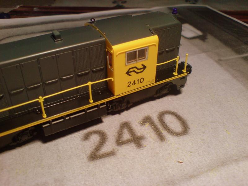

Een anti-tochtraam in de 2410; zie de beschrijving in de rubriek Pimp my train

Hier is 'ie van het weekend ook eindelijk gearriveerd.
Zoals "beloofd" gelijk vernummerd omdat ik het nummer 2433 te kort inzetbaar vond.
en wie nu denkt: "hogere nummers hadden toch korte handgrepen", dat gold voor deze
2500 nu juist weer niet. Die had op een enkele korte handgreep na allemaal lange grepen.

Ziet er zeer fraai uit! Hoe heb je de oude opschriften verwijderd?
Tedo
  • Berichten: 2204
Re: Roco N.S.diesel elektrische loc 2400
« Reactie #957 Gepost op: 14 January 2008, 19:42:17 »
Voor en achterop d.m.v. krassen met een scherp mesje, op de cabine's met wat peut.
Dat laatste is op de cabine's echt aan te raden want die nummers zitten er erg dik opgedrukt.
Met krassen (ook met een glasvezelpotlood) kom je niet zo ver. Na het vernummeren heeft de
cabine een vernislaag gekregen waardoor je er bijna niets meer van ziet.

Ik heb de nummers ook met succes verwijderd. Hiervoor gebruik ik een stukje pollijstpapier 1500 a 2000. Idd ..lichtdrenkend in een beetje Terpentine en dan zachtjes over de letters wrijven.(ronde bewegingen) Resultaat geen krassen alleen het vernislaagje is dan weg en de letters natuurlijk. Met een beetje water lukt het overigens ook maar Terpentine gaat net ff sneller.
