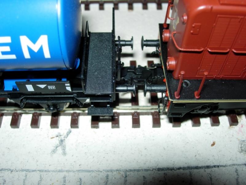

Heb nog een vraagje. Aangezien mijn model nog steeds bij m'n leverancier ligt te wachten op de komst van de geel/grijze kan ik het zelf even niet bekijken. Is de loc voorzien van een kortkoppelmechanisme?
Berichten: 18615
Re: Roco N.S.diesel elektrische loc 2400
Reactie #444 Gepost op:
11 December 2007, 02:19:13 »
Zover ik kan zien op de foto's van Karst hier in de draad wel
Esperopt
Berichten: 2226
Sic gorgiamus allos subjectatos nunc
Reactie #445 Gepost op:
11 December 2007, 03:06:29 »
Dat is dus goed nieuws. Kan ik m'n andere (durf de naam natuurlijk niet meer te noemen) dumpen en twee extra roco's aanschaffen.
Berichten: 22979
Reactie #446 Gepost op:
11 December 2007, 07:55:56 »
De loc heeft vanzelfsprekend een nem-schacht, maar geen kortkoppelmechaniek.
Karst Drenth
Berichten: 10509
Reactie #447 Gepost op:
11 December 2007, 08:53:43 »
Inderdaag geen KK mechanisme...
Maar... wel een hele mooie oplossing om de koppeling 'rechtuit' te houden in de overigens geheel
metalen
draaistellen (op de scheenplaten na natuurlijk
Koppelt perfect kort met zowel korte en lange 2-assers als lange en korte 4-assers.
Buffer afstand ong. 1.5 mm
Grtzz,
Karst
Berichten: 22979
Reactie #448 Gepost op:
11 December 2007, 09:09:59 »
Nou, 1,5 mm?
Hier gekoppeld met het Fleischmann Bethlehem wagentje dat over een prima mechaniek beschikt.
Ik vind het mooi genoeg. Een kkm op een loc is helaas een zeldzaam verschijnsel.
Karst Drenth
Berichten: 10509
Reactie #449 Gepost op:
11 December 2007, 09:15:13 »
Citaat van: henk
Nou, 1,5 mm?
Hmmm, ik had het 'over de duim' geschat
Dus nagemeten: Met Roco KK en Roco E (GTOW) bedraagt de bufferafstand 1.95 mm
bij duwen, 2.55 mm bij trekken.
idd geen 1.5
Grtzz,
Karst
