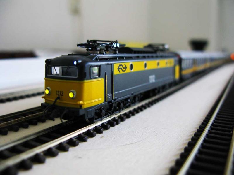

Nou, ik krijg het niet goed. Ik heb high power gele leds geprobeerd in te bouwen, ook die zijn niet sterk genoeg om de lichtgeleiders goed te overleven, en geven ook een raar soor oranje/bruin achtig schijnsel... daarna heb ik de witte leds teruggebouwd, en deze voorzien van steeds meer laagjes gele dompellak. Resultaat is dat 'kaal' de leds iets naar een soort bleke geel neigen, maar eenmaal ingebouwd wordt het een raar soort roze schijnsel. Er is iets met de lichtgeleider in de kap van de startrain die het licht aantast. Om het echt goed te krijgen moet denk ik die hele lichtgeleider er gewoon uit, maar dat wordt iets teveel van het goede, eea zit behoorlijk complex in elkaar.
Uiteindelijk de domppellak er maar weer afgekrabt, wat gelukkig heel simpel gaat, en de witte leds zo maar gelaten. Ik heb even geen andere oplossing.

Ik gebruik alleen de uiteinden van de geleiders. De rest zaag ik af. Dan plak ik deze steeltjes op het smd-ledje. Dat kan met een druppeltje secondelijm of met wat meer tijd ook goed met Kristal Klear dat helder opdroogt na een dag of wat. Dan terug plaatsen in de kap en met een kwastje zwart verven aan de binnen kant tegen licht lekkages

Probleem is dat je kap dan via de bedrading aan je lok vast zit. Dat wil ik niet. Daarnaast is dit in N schaal niet handig, en niet bepaald eenvoudig om te doen... ook is de kap van de startrain lastig, de lichtgeleider is niet toegankelijk, ik heb nog niet kunnen ontdekken hoe die uit de kap te halen is. Het is een technisch best complex en modern ding. Niet zoals de recht toe recht aan simpele minitrixjes helaas.

Met de tip van Paul:
http://forum.beneluxspoor.net/index.php/topic,60690.msg3221518408.html#msg3221518408
een stukje kapton folie aan de start van de lichtgeleider in de kap geplakt, en voila, mooie gele frontseinen
De lichtopbrengst zou wel iets meer mogen, maar eigenlijk is het perfect zo. Eigenlijk staan al mijn andere loks gewoon te hard te schijnen
Ik ga binnenkort nog een 1100 en een 1200 ombouwen, eens kijken of dat met deze folie icm witte leds, ook zo mooi wordt!

Ik heb bij de (Piko N) Hondekop gewoon de onderste LED's EN de bovenste LED's afgeplakt met Kapton tape.
De onderste moeten sowieso. maar de bovenpoot van de L is dus ook geel. Ik had kunnen gaan klieren om de rode LED's vrij te houden, maar de rode LED's veranderen feitelijk niet van kleur door er (oranje/geel) kapton tape overheen te plakken. De KISS oplossing is dus gewoon ALLES af te plakken.
Ik kreeg het niet goed voor elkaar het kleurverschil voor L en sluitseinen met en zonder Kaptontape te laten zien op een foto, maar voor de wit-gele LED's is het een vooruitgang en voor de rode maakt het niks uit
