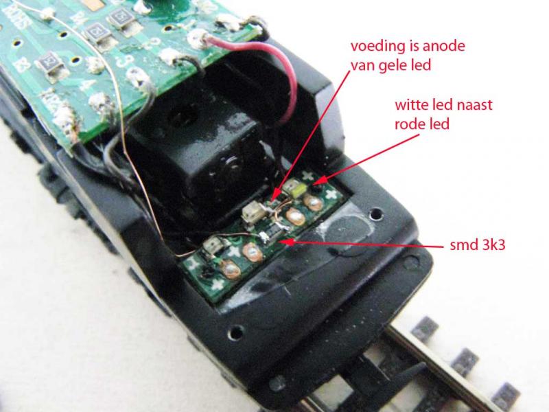

De 1312 is aan beide kanten onder de cabine voorzien van een printje met daarop 3 ledjes, 2 aan de zijkanten voor beide sluitlichten, en 1 in het midden voor de frontlichten. Het licht gaat via een zeer lange omweg via lichtgeleiders, naar de daadwerkelijke 'lampen'. Hier zit met name voor de frontseinen, een probleem. Die zijn erg zwak, ik denk dat eea komt doordat de lichtgeleiders niet erg goed ontworpen zijn en/of veel hoeken hebben.
De sluitlichten hebben ieder een eigen, afgeschermde lichtgeleider, dus als we bij 1 van de rode een witte led bij kunnen plaatsen dan moet dat netjes werken.
Op het printje is genoeg plek om naast 1 van de rode led's, een witte te plaatsen, die tegelijk met de frontseinen aan moet gaan, en zo het toplicht voor het L sein vormt. Voeding pakken we af van de anode van het frontsein ledje, en via een 3k3 voor(na!)schakelweerstand die we gewoon met superlijm op de print plakken, gaan we terug naar de gele/witte aansluiting van de decoder.
Hierboven is te zien hoe het extra ledje naast het rode ledje geplakt is met wat secondelijm, het extra weerstandje, ook gelijmd, en de verbindingen. De paarse draad is de voeding naar de anodes van de leds (de blauwe of zwarte draad van de decoder). Voor het witte toplicht ledje pakken we de voeding meteen af van de middelste (inmiddels door een gele vervangen) led. De kathode gaat naar de 3K3 weerstand, en vanaf daar gaat het naar de hoofdprint:

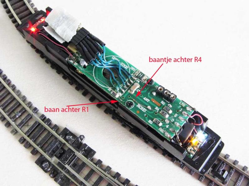

De draadjes zijn koperlakdraad, en worden aangesloten achter de weerstanden resp. R1 en R4 (wit en geel van de decoder).

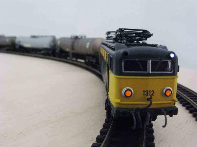

En dan het resultaat... en dat valt tegen
het witte toplicht is fraai, maar de gele frontlampen lijken wel oranje...
De gele 603 led is toch ook niet fel genoeg om de buitenkant te bereiken... en dat terwijl het 402 witte ledje eigenlijk te fel is. De 3K3 had wel wat groter gemogen, en ik heb uiteindelijk het oppervlak van de witte 402 led met wat zwarte verf, kleiner gemaakt zodat nog maar 1/3 schijnt...

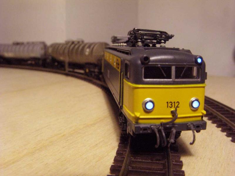

Na wat geëxperimenteer heb ik dan toch de boel weer uit elkaar gehaald, en de gele leds vervangen door de hele felle witte. Dat gaat een stuk beter
ik had eigenlijk mooie gele lampjes gewild, maar ik moet zeggen dat ik het zo ook wel weer netjes vind!
Het resultaat:

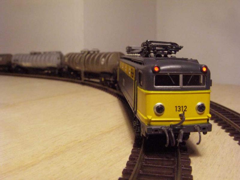

De sluitlichten lijken wat oranje op de foto maar zijn mooi vol rood in het echt. Ook de frontseinen lijken wat blauw, maar zijn in het echt mooi wit.

Over het rood van de sluitlichten valt nooit iets te zeggen, dat is nl niet goed te fotograferen. Op foto's lijkt het dan al snel oranje terwijl het in werkelijkheid gewoon knal rood is.
