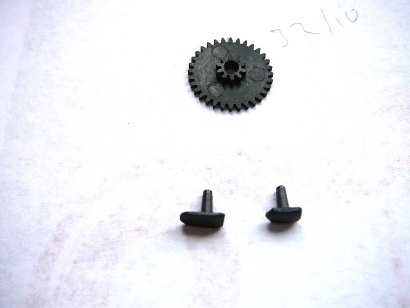

Na, gewoon een bufferkop maken van styreen en op het restant lijmen met superlijm. Bij één van de onderstaande buffers heb ik dat zo gedaan, maar ik weet niet meer uit mijn hoofd welke. Ik denk de linker buffer, omdat die recht staat.
Het is trouwens een dummy geworden en ik denk dat ik de tandwielen nog wel ergens heb liggen. Vanavond even kijken.
Laatst bewerkt op: 09 October 2014, 12:20:18 door henk

Joran , bedoel je dit tand wiel 32/10 .
De buffers weet ik niet zeker heb zelf geen lima 1300 /1200.
wil.
Laatst bewerkt op: 09 October 2014, 15:03:07 door willem22
