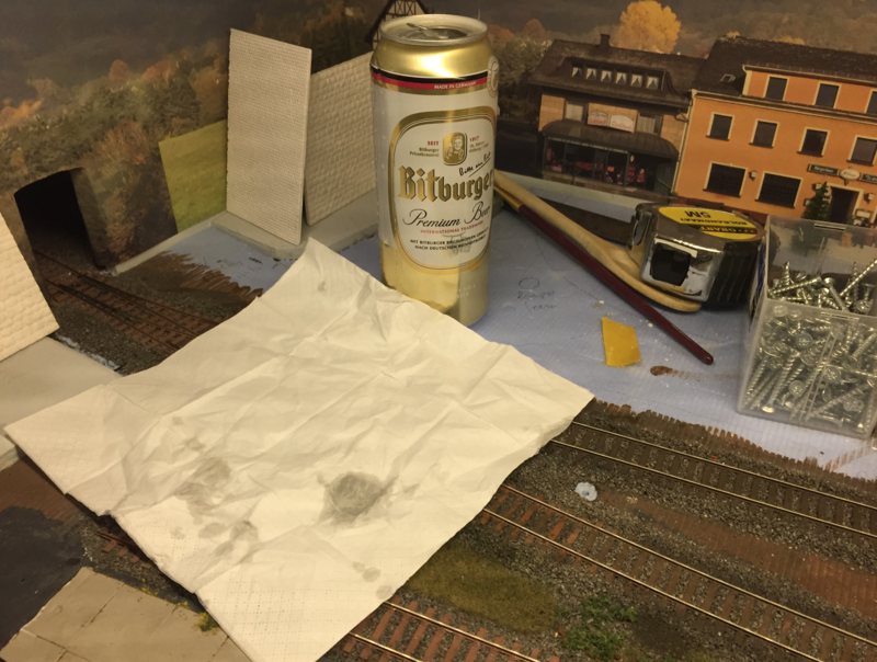

Een blikje bier kan je prima op je modelbaan neerzetten. Omstoten? Dat overkomt mij niet.
Hier had ik het gros al weggedept, er lag een plas van 30cm doorsnee dik op de rails. Toepasselijk voor m'n Eifel-modelbaan was wel dat het een biertje uit de Eifel was...

Als.de geur blijft hangen gewoon een brouwerij er naast zetten.  ;D
Balen joh.
Hopelijk geen schade verder.
  • Berichten: 7837
  • Forummoderator
Re: Dat overkomt mij niet.
« Reactie #1647 Gepost op: 14 February 2017, 19:15:48 »
Het pand links achter het bierblik wordt Gasthaus Klemens, dus daar mag ook wel een licht bierluchtje vandaan komen :)
Geen schade volgens mij. Ik zal zo nog eens kijken. En anders wat vervuilend krijt erover ter maskering.
Reinout

Men zegt toch altijd "bier vlekt niet"?  ;D
Dankzij de alcohol heb je wel weer een goede stroomafname vanaf de spoorstaaf toch?  ;D
