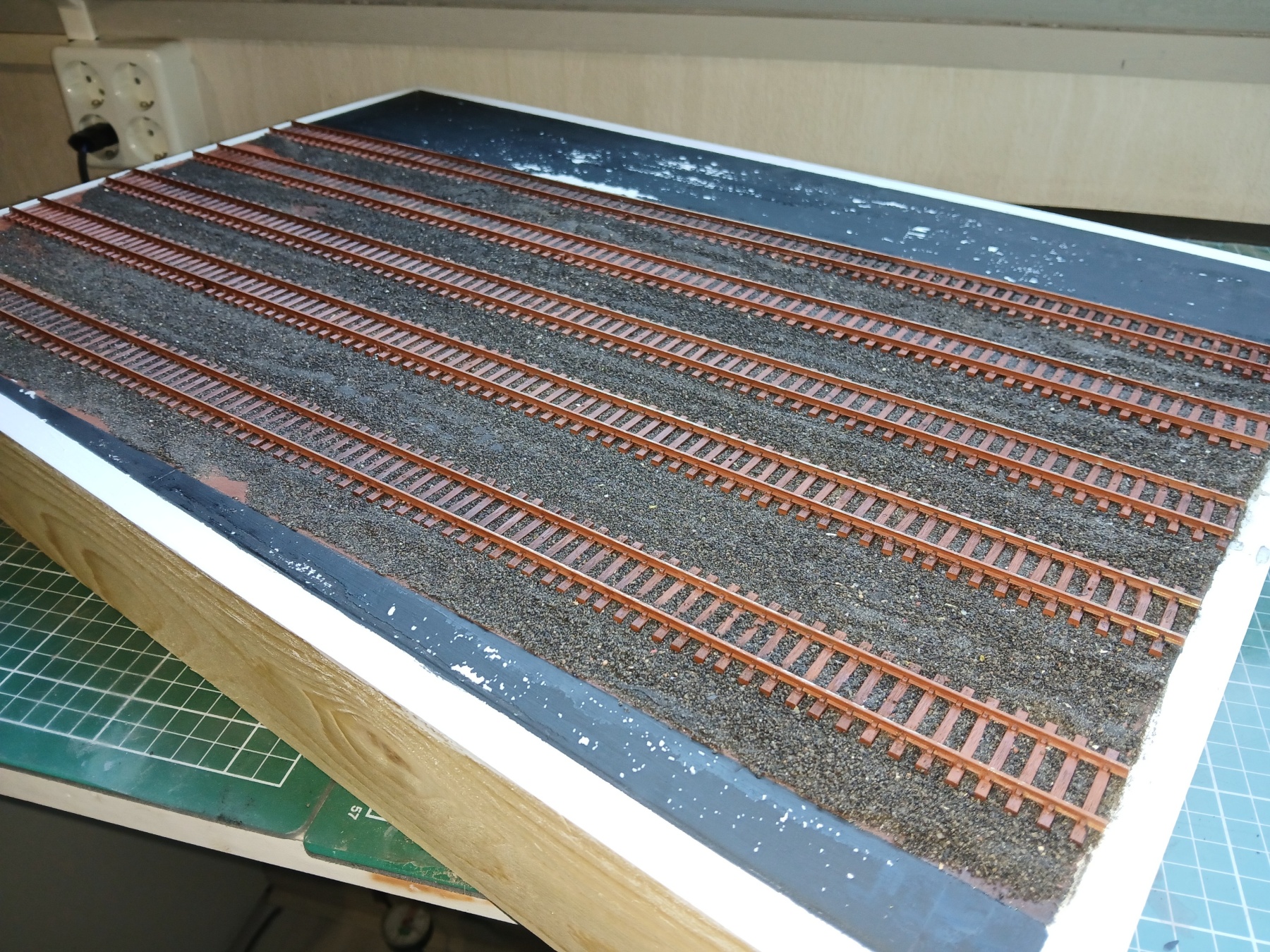

13 October 2025, 17:32:37 »
Waarschuwing: er is al ten minste 30 dagen ...
Maak daar maar 282 dagen van als je dan toch bezig bent
Vandaag na lange tijd weer echt wat aan de hobby gedaan.
Ik had al eens een klein stukje proefballast gestrooid, maar dat was me voor een emplacement véél te grof, dus er weer afgeweekt.
Vandaag een nieuwe poging met veel fijner materiaal, deze eerste ronde mag vannacht door drogen, morgen opnieuw afplakken, de kale plekken invullen en overige onvolkomenheden wegwerken.
Na droging van die laag komt er in ieder geval tussen de sporen nog een laagje nóg fijner materiaal overheen.

En door: Ballast aangevuld waar nodig, laag fijner materiaal tussen de sporen aangebracht, deel van het afplakband verwijderd en opnieuw aangebracht voor de volgende stappen, zoals herstellen van de basiskleur van de ondergrond.

En dat is ook weer klaar, dus nu andersom afgeplakt om, nu het nog kan, even een knikkerbus langs de randen te halen.
Het knikkerbussen is inmiddels geschied en het geheel staat ander het afdak te drogen.

En dat is ook weer klaar.
Nu lekker drogen/uitharden en dan morgen weer verder

Berichten: 27203
Eens komt het goed.
Re: Fotodijkje en fotodiorama
Reactie #59 Gepost op:
14 October 2025, 17:30:36 »
Dat ziet er goed uit Eric!
