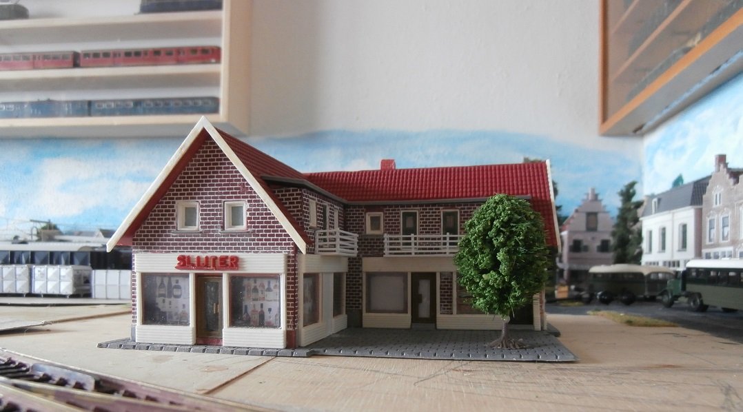

Hallo allemaal
De pandjes van het project Breukelen krijgen een
presentatie in het Parochiehuis te Breukelen 18 februari 2018
dus dat wordt doorbouwen!
Een leuk projectje voor het O.M.C.(Omroepmodelspoorclub) twee onooglijke Heljan winkels pimpen.
De huisjes waren heel slecht gelijmd, dus.... net als de Kibri garage helemaal gesloopt, zover dat mogelijk was, kozijnen die er spontaan uitvielen weer in gelijmd.
De ergste lijmresten zoveel mogelijk weg geschuurd, de wanden opnieuw geverfd deze keer met Vallejo Red en Burnt Red, de muren knapten er goed van op.
De daken ook met een mengsel Vallejo Red en Donker Vermiljoen.
De muren aan de binnenkant grijs gemaakt.
De winkels op zich zijn aardig op schaal alleen de bovenverdieping is weer heel erg klein/laag, komt in het echt een meter tekort in de hoogte.
Goed even een paar plaatjes ter illustratie van dit project
De winkels in de oorspronkelijke staat, de bakker met om de hoek een hobbyshop een ruimte met twee verschillende deuren kan natuurlijk niet.
Hoopje winkel ,muren en daken en de grondplaat ,en het snijgeval.
Alle wanden schoongekrabd en een verfje gegeven evenals de betonnen onder muur.
De winkelpuien ook van gelijmde opschriften ontdaan.
De wanden aan de binnenkant grijs geverfd en de buitenkant in de Silvo, zilverpoets gezet.
Als de wanden zijn uitgepoetst/geveegd zien ze er zo uit.
Even ter vergelijking van oud naar opgeknapt.
Als dan uiteindelijk de wanden staan is dit het resultaat, de flessen bij de slijter in de etalage zijn te groot.
Zo bijna klaar de balkonnen nieuw gemaakt evenals de balkon hekken en een deur dichtgemaakt die eigenlijk nergens
voor diende.
Een winkel leeggelaten is nog te huur.
Even met een klein boompje op de baan.
De tweede set is in de maak en die laten we bij elkaar aansluiten.
Zo dat was em weer tot gauw.
Groet Ed
