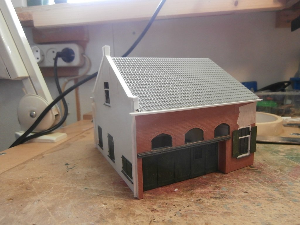

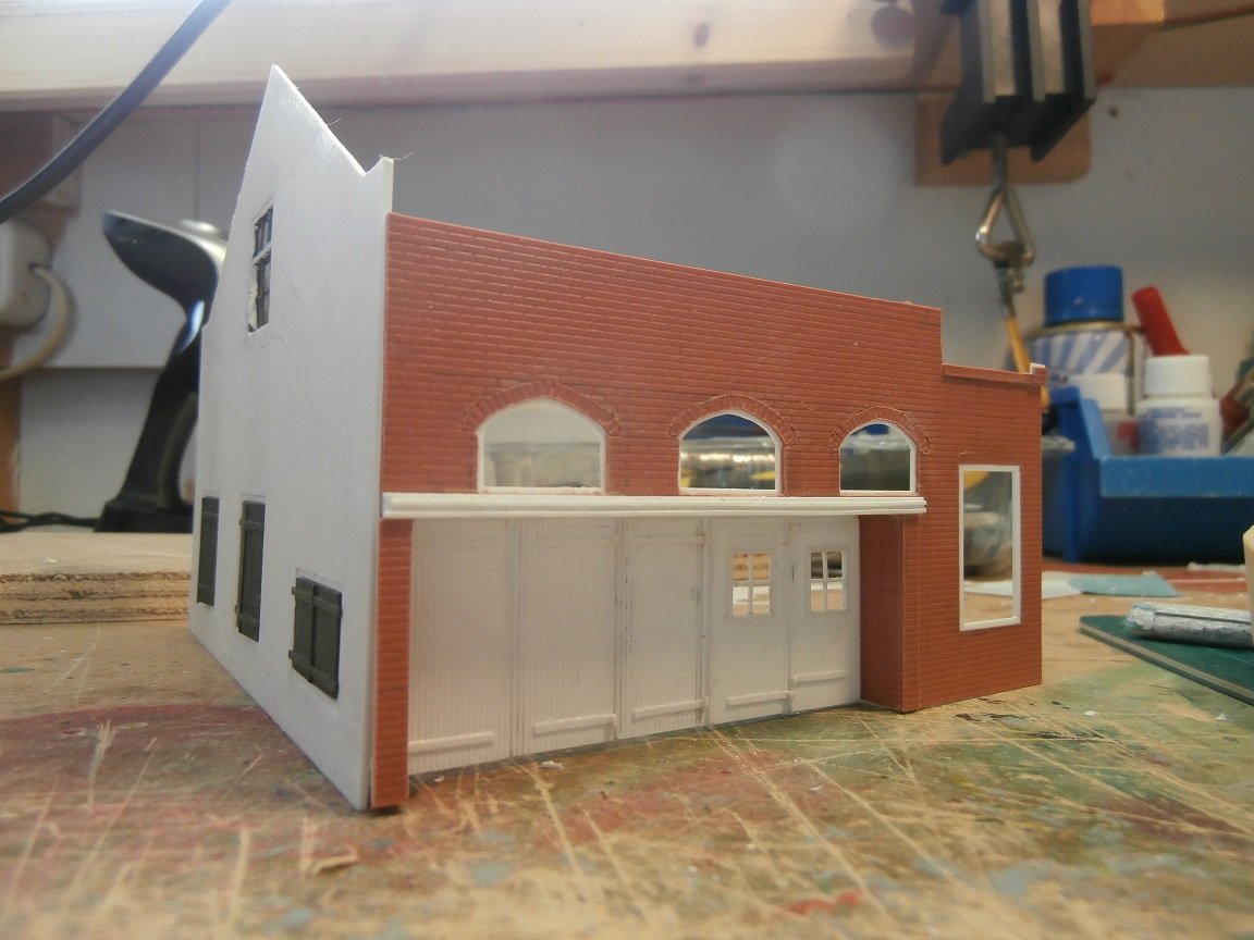

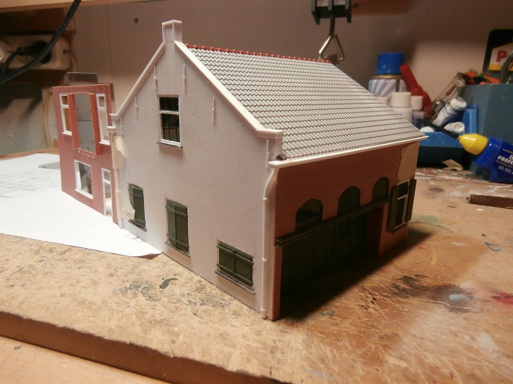

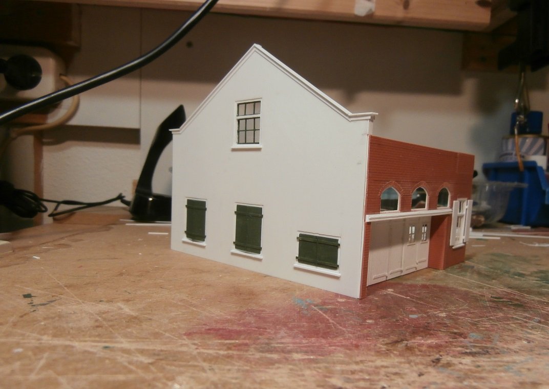

Hallo allemaal
Weer een nieuw project de garage is zover klaar voor een verfje en nog
wat kleine aanpassingen.

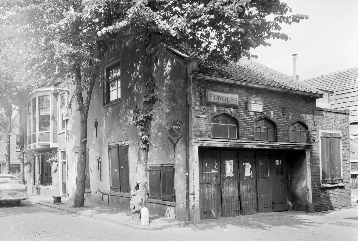

In het kader van Breukelen in miniatuur(niet alles) een nieuw pandje
dorps smederij Takke stond op de hoek Straatweg Achterstraat later Brugstraat.
Het huis ernaast moet nog gemaakt worden de smederij is al aardig opweg.
De gevel van de smederij ging voor een deel schuil achter bomen.

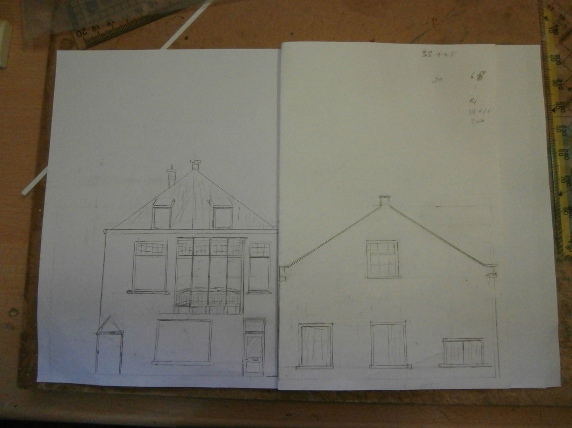

Van een foto een schets gemaakt en die is redelijk in verhouding.
Een paar plaatjes aub okay komen ze
De situatie jaren geleden
Tekening van de smederij rechts en links de winkel.

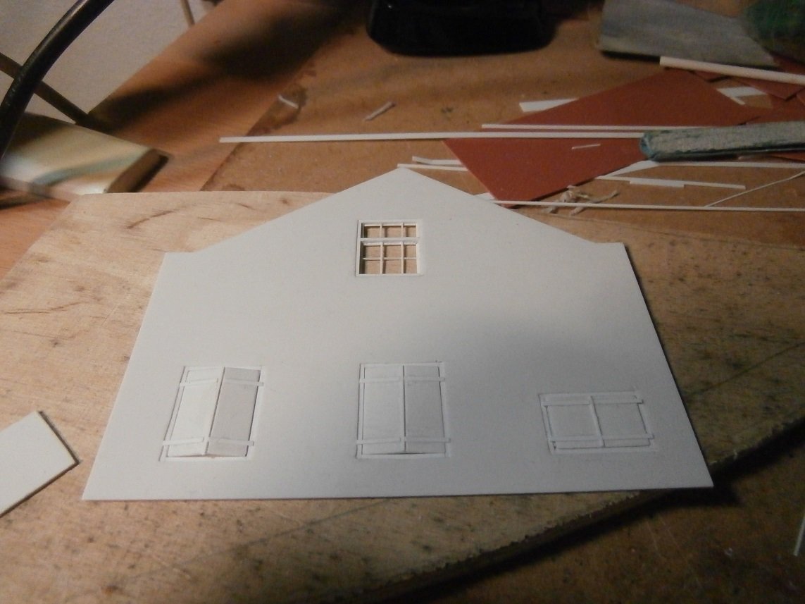

De voorgevel met zijgevel waar een vijftal deuren inkomen.
De voorgevel met de blinderings luiken.
De voorgevel en zijgevel met de vijf deuren.
De zijgevel iets aangepast zoals op foto's te zien was. Het raam achteraan is op de foto met blinderingsluiken bedekt hier is het te zien.
Hier zijn de luiken en deuren geverfd.
Zo dat was em weer voor even, tot gauw.

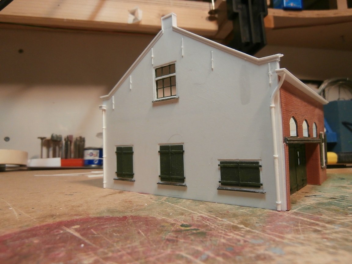

@g-j de luiken maak ik dus van stukjes styreenplaat even het midden inlicht insnijden en onder een hoek zetten,
de scharnieren van stips Evergreen en een stukje rond om de oplegging te immiteren.

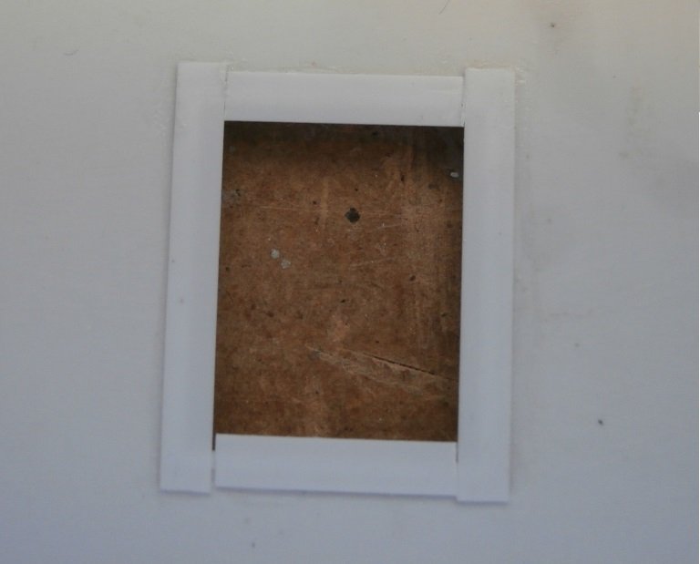

Hallo allemaal

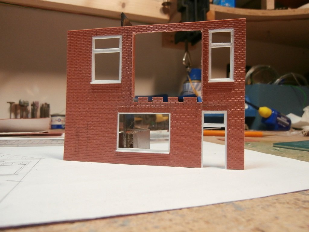

Nog even wat informatie omtrent rollagen en kozijnen.

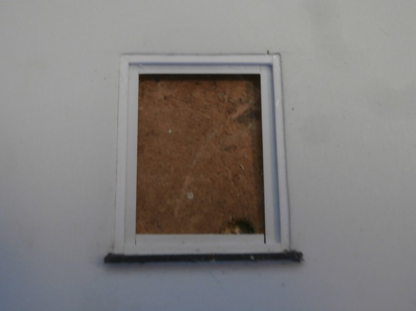

Kozijnen maken is niet zo moeilijk.
Een viekant gat zagen/snijden in een plaatje styreen van 1mm dik goed haaks maken.
De dikte van het kozijn is afhankelijk van het voorbeeld, het kozijn valt altijd binnen de muur dus
moeten de stripjes ook dunner zijn als de dikte van de plaat.
Erachter komt een bredere strip die de houten lijsr moet worden waar het glas in zit.
Het kruis, de houten glalatten is wat ingewikkelder eerts de grote lat in lijmen en daarna de dwars latjes.
De latten moeten strak afgemeten worden, met lijm zijn ze dan precies op maat n.l.de lijm lost iets van het styreen op
dus... even uitproberen, zorg dat het op een vlakke ondergrond ligt is dan gemakkelijker te bewerken.
Voorkant kozijn.
achterkant kozijn.

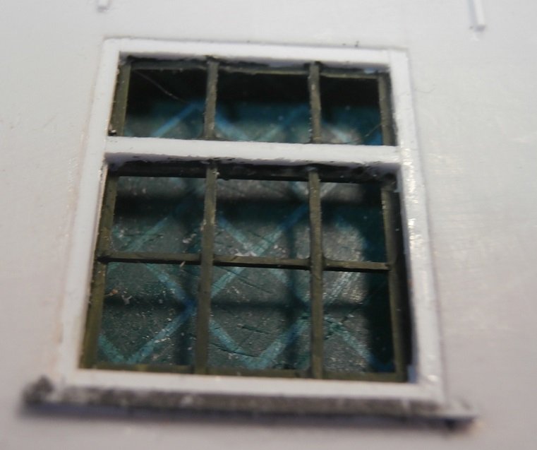

Detail foto voor een glaslatten konstructie eerst de horizontale en dan de verticale inlijmen hier is makkelijk gedaan over elkaar heen kan er ook voor kiezen om uit een plaatje styreen het kruiswerk te maken(uitboren en vijlen tot de gewenste dikte van de glaslatten is bereikt.
Om een schuifraam te immiteren moet het ondeste gedeelt wat meer verdiept gemaakt worden.

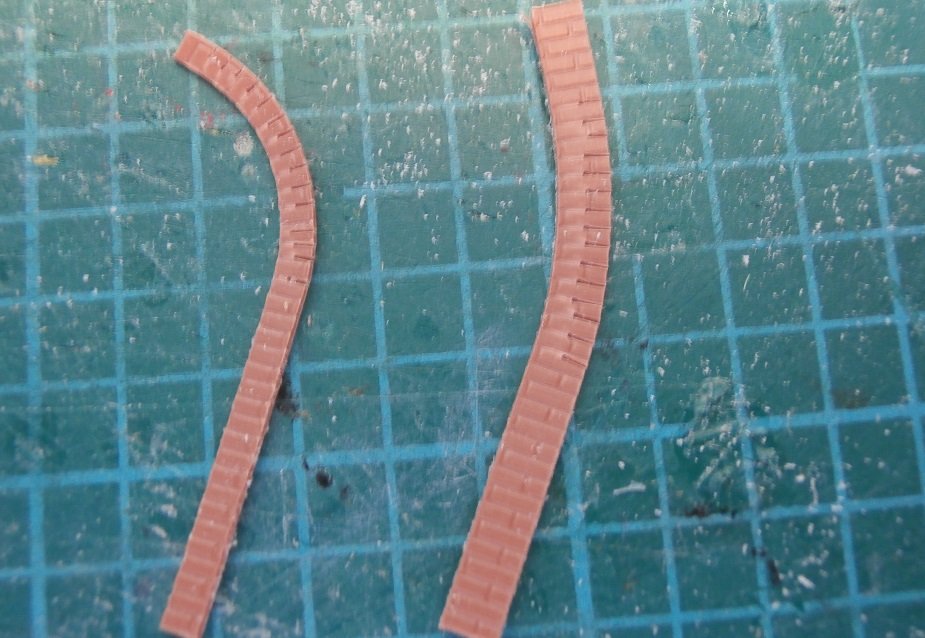

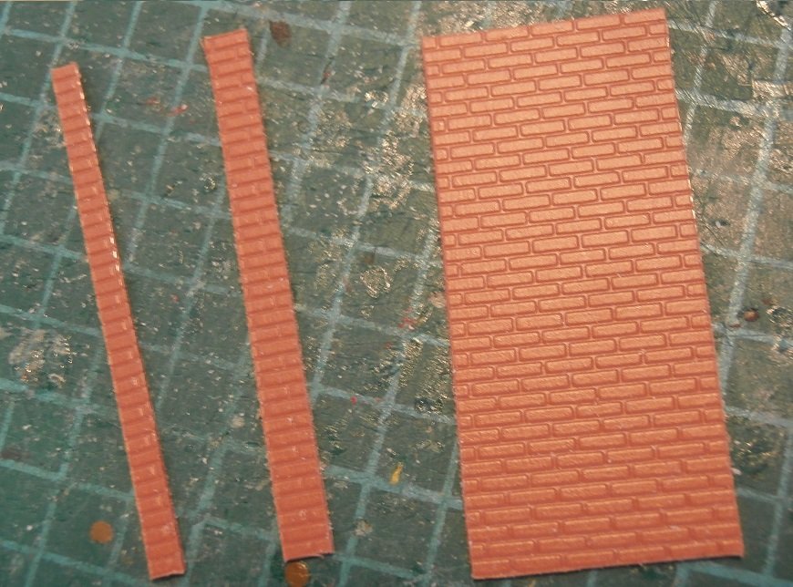

Rollagen zijn in feite niet moeilijk te maken snij met een scherp mes een rij (hele of halve steen)af van de plaat
en maak met een scherp mes kleine inkepingen aan een kant in de voegen en je ziet dat de stenen
krom gaan trekken zo maken we gebogen rollagen de rechte boven de kozijnen kepen we natuurlijk niet in.
Wordt dan een hele of halve steen net wat het voorbeeld stelt.
De strookjes gesneden van de grotere plaat, halve of hele steen.
De strookjes met de inkepingen. Wil je een rondere iets verder insnijden niet te ver...
Zo vragen? Stel ze maar.
Groet Ed

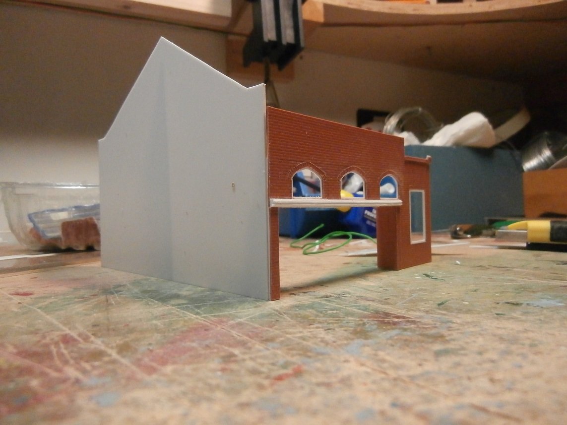

Weer een geveltje verder, nog niet af maar.... 't is er.
De gevel van de winkel naast de smederij met de erker.
Dit is na een korte vakantie aan de beurt.
tot zover gekomen, een paar plaatjes
Het winkel.... met de erker.
De gevel in wording
De smederij met het dak vanaf dezijkant.
De smederij met de gevel van de winkel.
De smederij met winkelpui.
