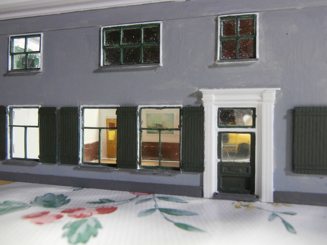

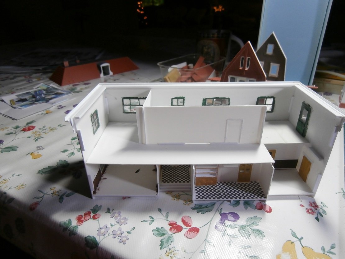

Hallo allemaal
Weer iets verder met villa Buitendorp in Breukelen.
Het interieur is voor een groot deel aangebracht,een paar schilderijen opgehangen
een keukenkast geplaatst en een aanrechtkast met houtenblad aangebracht.
Ook is begonnen met de slaapkamer vertrekken in te delen.
De achtergevel is fictief,er zijn geen foto's van de achterkant.
Doordat het in delen gebouwd wordt is het makkelijk om de delen te verven.
Kijk maar eens mee hoe en wat
Het trappenhuis met schilderij aan de muur en de gele deur naar de keuken.
Blik door het raam aan de voorkant in een kamer met lambrisering en een schilderij aan de muur.
Dit wordt de werkkamer van de heer des huizes.
Kijkje van bovenaf keukenvloer en gang met de bekende zwart wit tegeltjes en de plankenvloer van de werkkamer.
Helemaal rechts wordt de woonkamer.

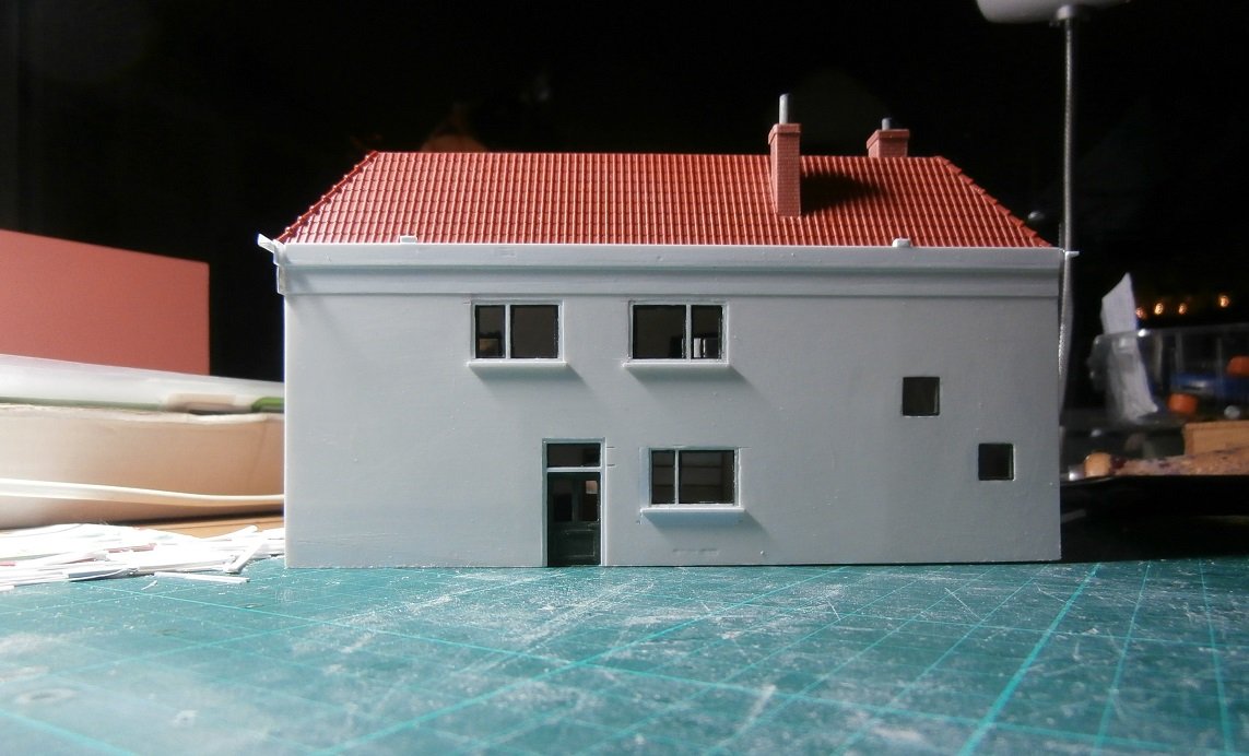

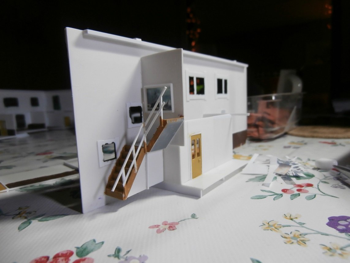

Overzicht vanaf de achterkant van de indeling van het huis.
Hier met een voorlopige indeling van de verdieping.
De achtergevel geplaatst, even met schilderstape vastgezet.

Prachtig weer Ed. Leuk zo die oude tegelvloeren en visgraatparket
Volg je verrichtingen altijd met veel bewondering en plezier

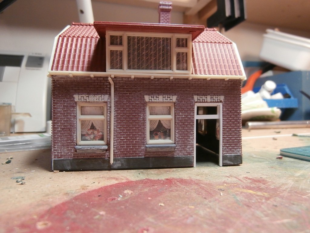

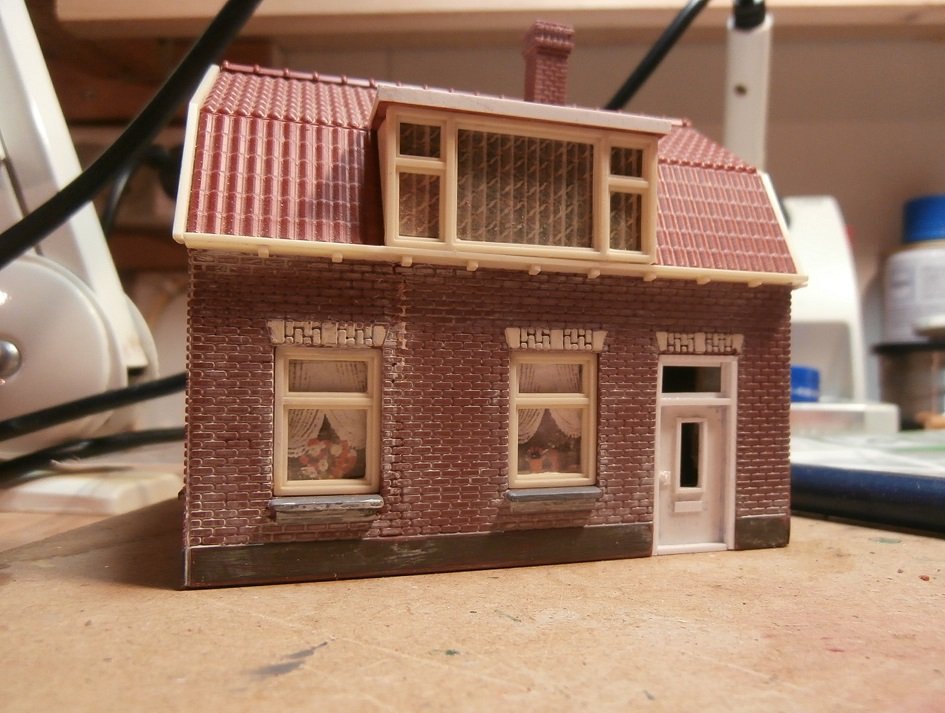

Hallo allemaal
Huizenbouw even op een laag pitje,ben met mijn baan bezig.
Nou wil het geval dat er ook huisjes op moeten komen.
Heb ik laatst twee Holland Scale huisjes gebouwd gekocht(ja niet zelf gebouwd).
Twee polderhuisjes.Er zaten een paar min puntjes aan, de deuren zijn omgerekend
ruim 3 meter hoog en op de dakkapel zat een pannen dak.
Verder zit een deel van het pannendak verkeerd om.
Goed dat stoort mij niet zo maar wel de deuren en het veel te grote luifel op de dakkapel.
Dus aan de slag de deuren uitgezaagd en de luifel van de dakkapel ingekort.
Kijk maar even mee,

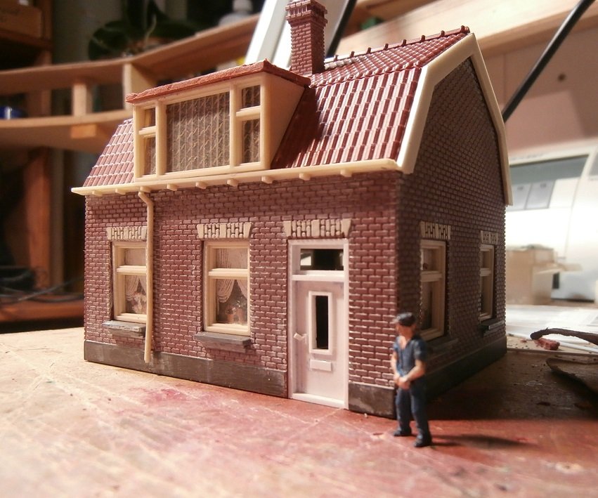

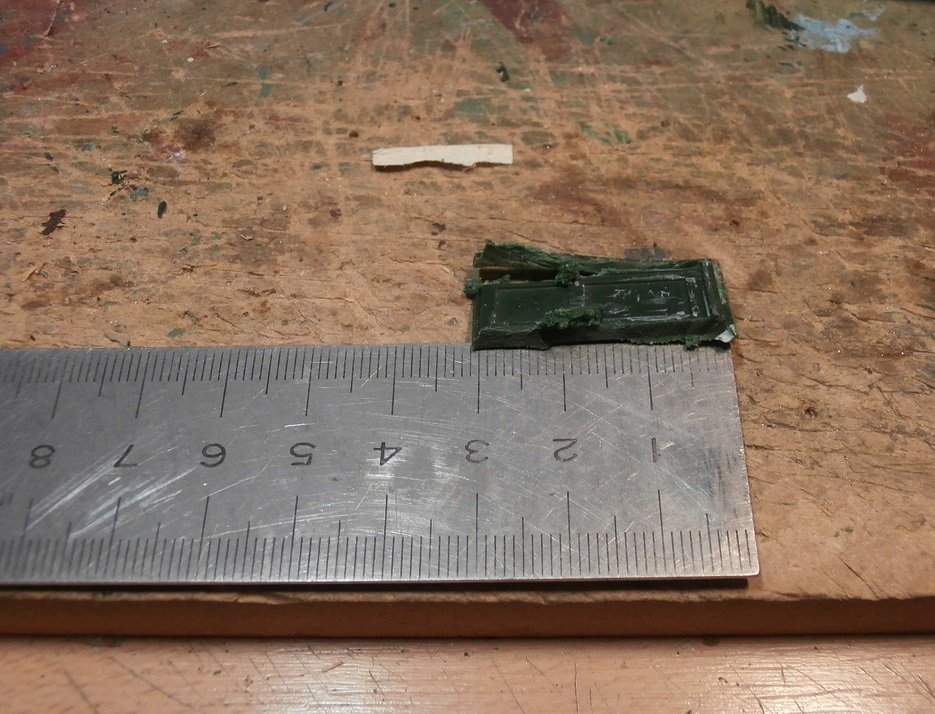

De oorspronkelijke staat zoals die gekocht is,te grote luifel en te grote deur.
De te grote deur 3 centimeter omgerekend ruim 3 meter hoog.
De deur is eruit nu da luifel nog inkorten.

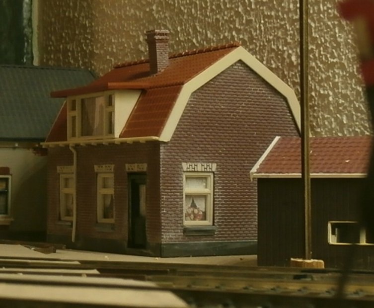

Nieuwe deur met bovenlicht en omgerekend 2 meter 10 hoog en de luifel ingekort
Zo dit ziet er al wat overtuigender uit. Alleen nog even de voegen opnieuw doen.

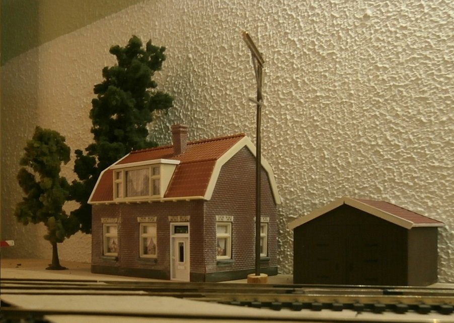

Zo gerenoveerd op z'n uiteindelijke plek.

Veel beter zo .

Hoi Ed,
Inderdaad beter zo. Misschien een idee om mailtje naar Holland scale te sturen en de opmerking over de veel te hoge deur erbij te zetten en foto van jouw deur. Misschien kunnen ze dan de deuren aanpassen. Zou wel leuk zijn !

Wat een verschil Ed. Leuk ook die aangepaste schoorsteen. Ik heb er ook eens een wat verouderd en een
oranje baksteen rand
geschilderd. Ook de dakbedekking van de dakkapel aangepast. Maakt een heel verschil, maar die van jouw is wel weer een stuk mooier, ook al door de andere gordijnen dan die er standaard bij zaten

Hallo Ed. Is het bouwpakketje 1 op 100 ? Want bij 1 op 87 komt de hoogte in plaats van de genoemde 3 meter op 2 meter 61 Natuurlijk nog veel te hoog . In elk geval is de verlaagde deur een hele verbetering. Groeten, Richard

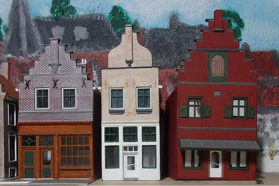

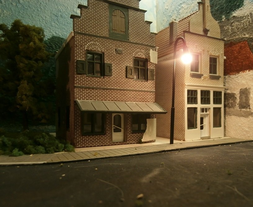

Hallo allemaal
@knutselaar Het is een Holland Scale huisje en die zijn 1 op 87
de andere bouwpakketten van grotere huizen zitten ook joekels van deuren in
die in verhouding ook te groot zijn neem in de Zoete Suickerbol en nog wat van die gebouwen.
In het apothekerspand heb ik de deur al vervangen voor een normale gangbare deur.
Evenals dat smalle pand ernaast op de foto
Heb er nieuwe deurkozijnen ingelijmd en van een stukje styreen een andere deur gemaakt.
Deze foto geeft goed weer de originele deuren en de verkleinde deuren
Links de Soete Suickerbol met de grote deuren en rechts de aangepaste deuren.
@Ruud die schoorsteen zat er al op maar is best wel geinig.
De gordijnen kwamen uit een Kibri bouwpakket even scannen en je hebt gordijnen voor een heel dorp.

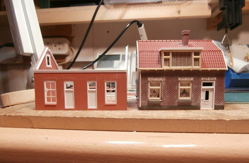

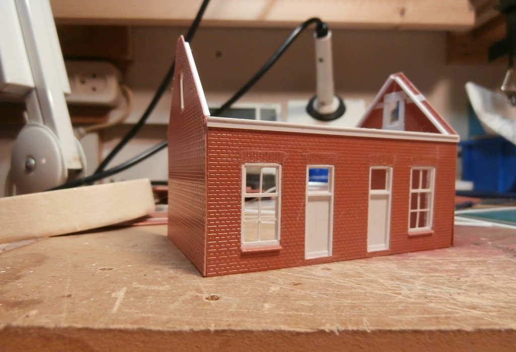

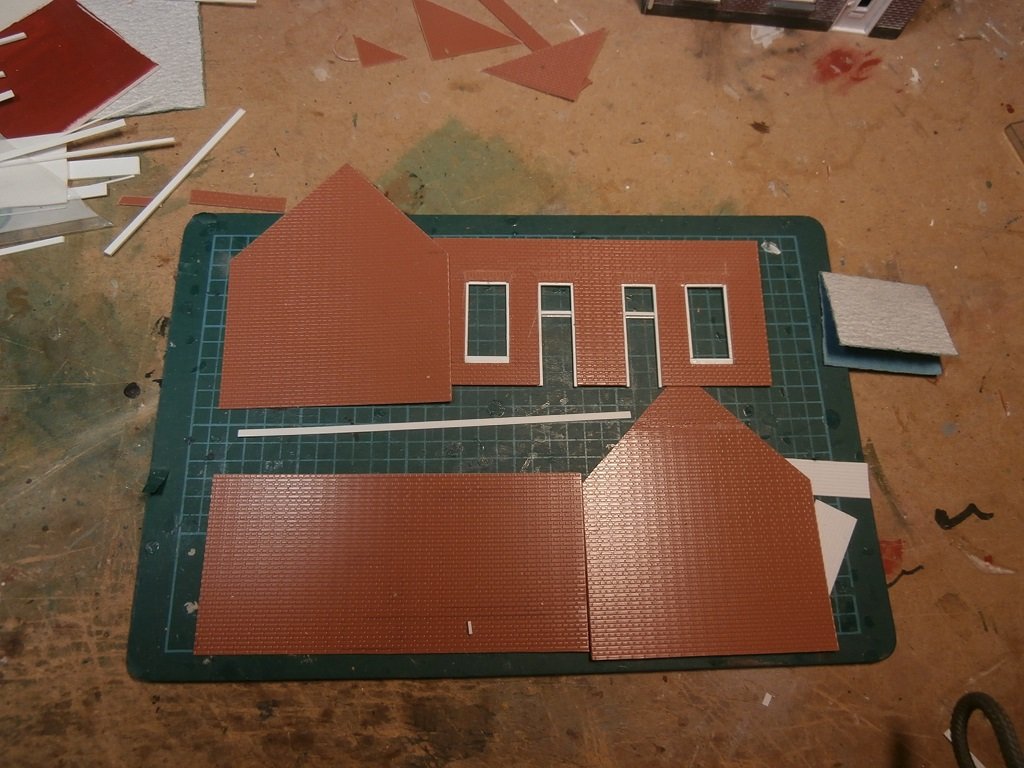

Hallo allemaal
In post 648 gezegd dat de huizenbouw op een laag pitje stond,wel het pitje is weer wat harder gaan branden
Ben met de baan bezig en daar zouden een paar arbeiders woninkjes niet misstaan.

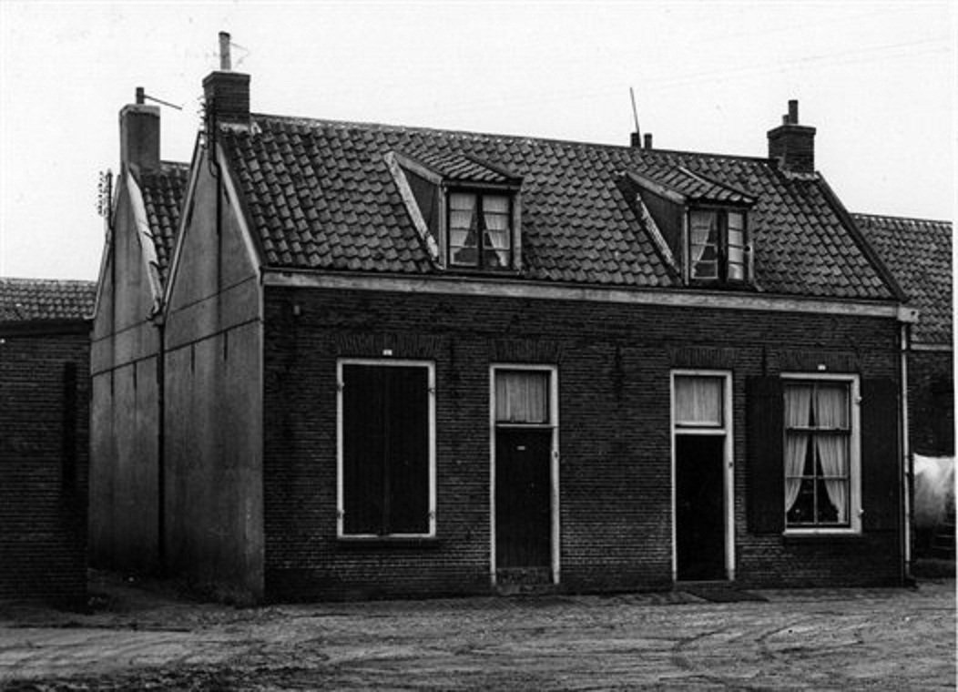

Fotootje gevonden in mijn bestanden over Utrecht en ik zag oude huisjes waar ik als kind
vroeger wel een in ben geweest.
Dit was eind jaren vijftig en ze stonden op de nominatie om gesloopt te worden.
(Bron het Utrechts Archief)
Dit is de Oude Kerkweg op Hoograven waar nu de Zuiderbrug ligt.

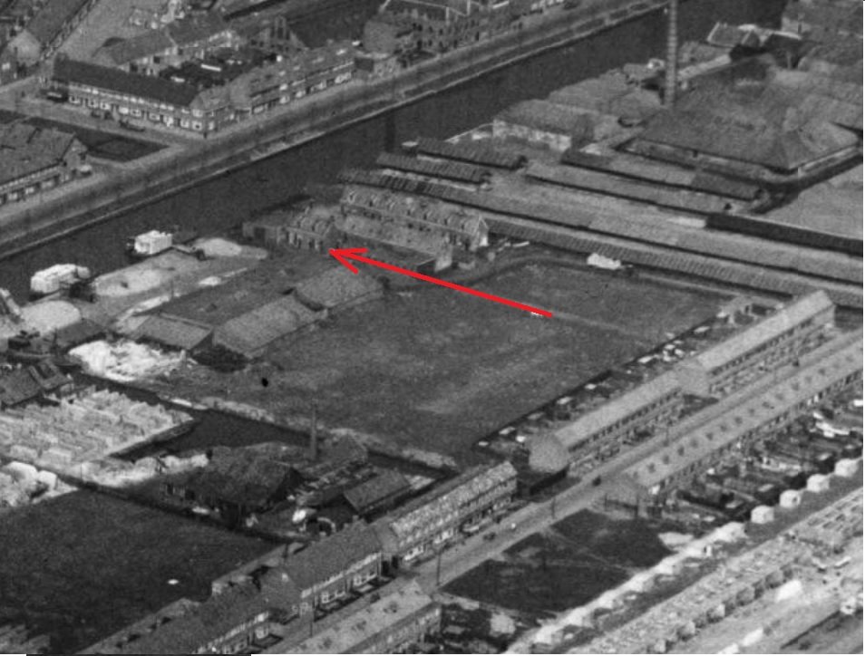

nog een overzichtje waar in Utrecht
(bron Utrechts Archief)De huisjes bij de pijl.

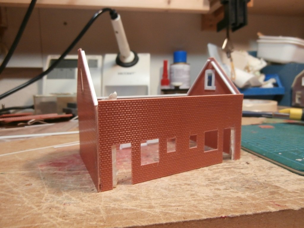

We zijn aan de slag gegaan en de resultaten zijn deze geworden
De wanden zijn uitgesneden en al wat kozijnen ingelijmd.
deuren ingelijmd en de sponningen van de ramen aangebracht,en een raam op de kopgevel gemaakt.

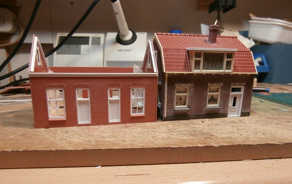

Samen met zijn Holland Scale broer of zus.... Het Holland Scale is een hele woning en de andere
is een dubbele woning dus... zeer klein.
De deuren zijn ook een kleine twee meter hoog genoeg voor die tijd.
De achterkant, er zijn geen foto's bekend over de achterkant dus zelf een oplossing bedacht achterdeur keukenraam en
een wc raampje.
Nog een keer samen.
Zo dat was em weer voor even,tot gauw.

klein maar fijn
mvg Joop

Zo, weer even bijgelezen. Dat zijn mooie voorbeelden die je uitkiest. En die in model ook mooi nagebouwd worden.
Groet, Hijlco
