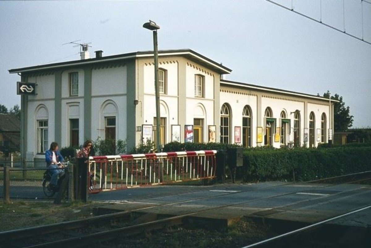

Welnu de beloofde plaatjes van het station Breukelen in wording.
Eerst een plaatje van het echte gebouw in de jaren 60....
Plaatje HUA.
Nog zonder het lage gebouwtje ervoor.

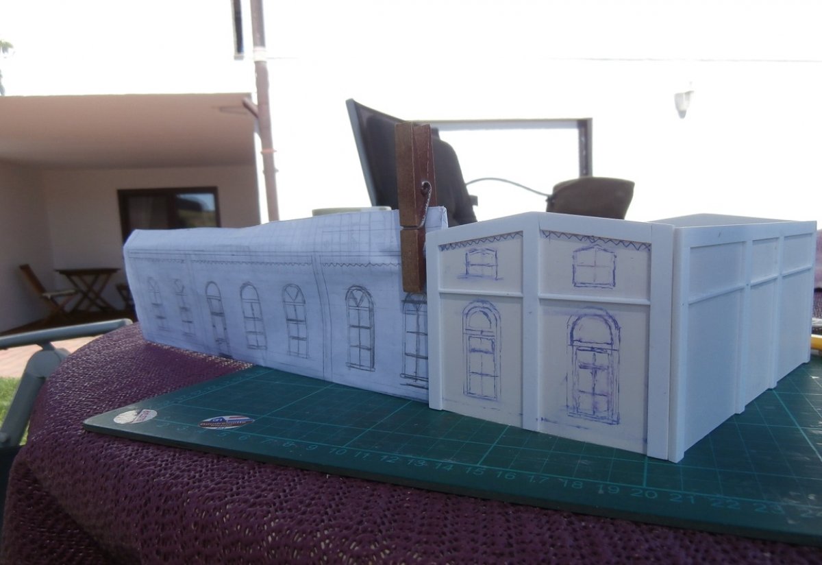

Er was een foto van de sloop en er stonden 2 mannen in een deuropening, aan de hand daarvan de maat bepaald.
Schets op papier en getekend op het styreen.
Het dwars gedeelte wat te zien is bleek naderhand veel te breed te zijn dus een nieuwe
façade gemaakt.

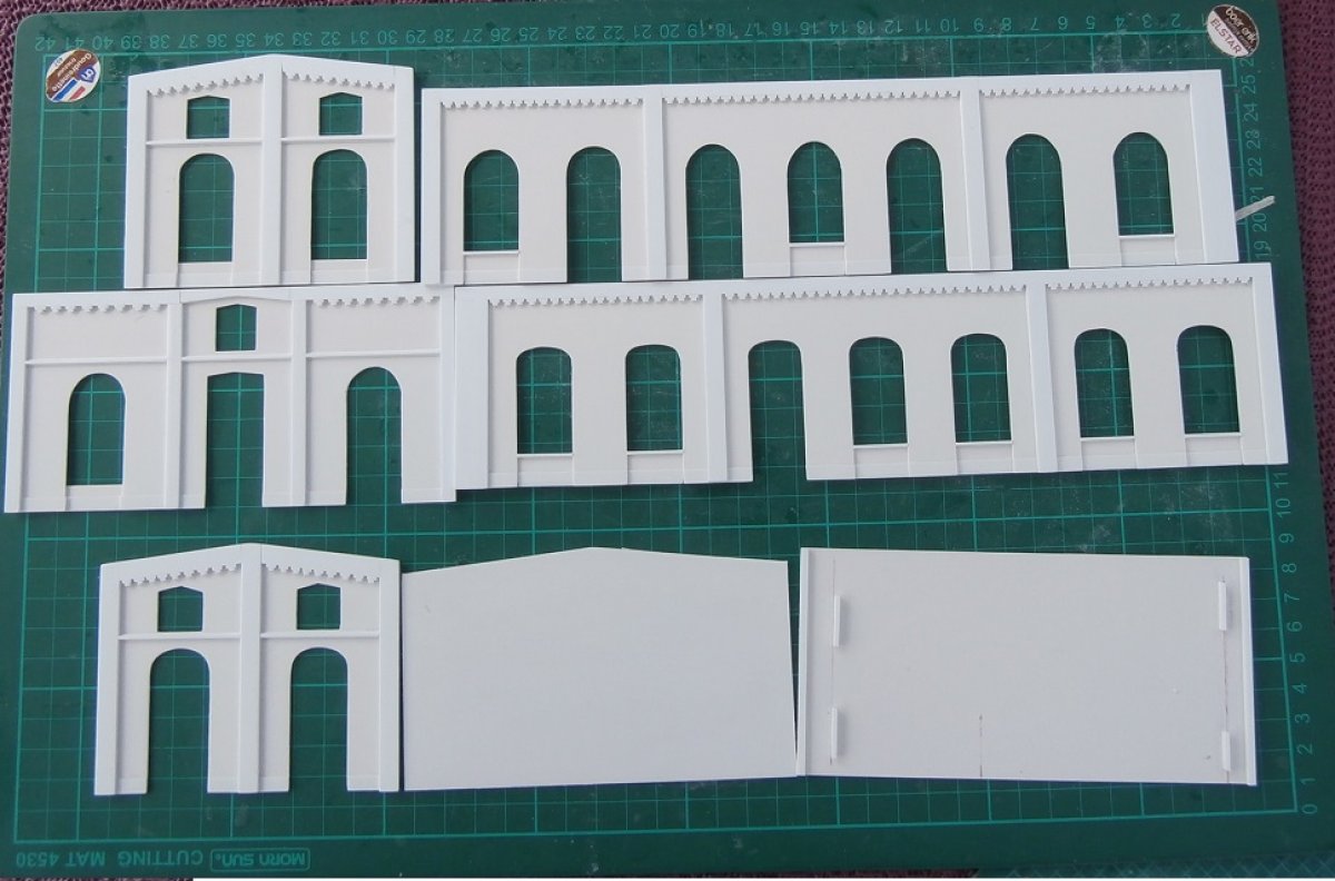

De wanden op de snijmat
De uitstekende muurdelen zijn van een ornamentje voorzien een soort driehoekje in werkelijkheid is dit een vollebak-
steen met een halve eronder gemetseld.

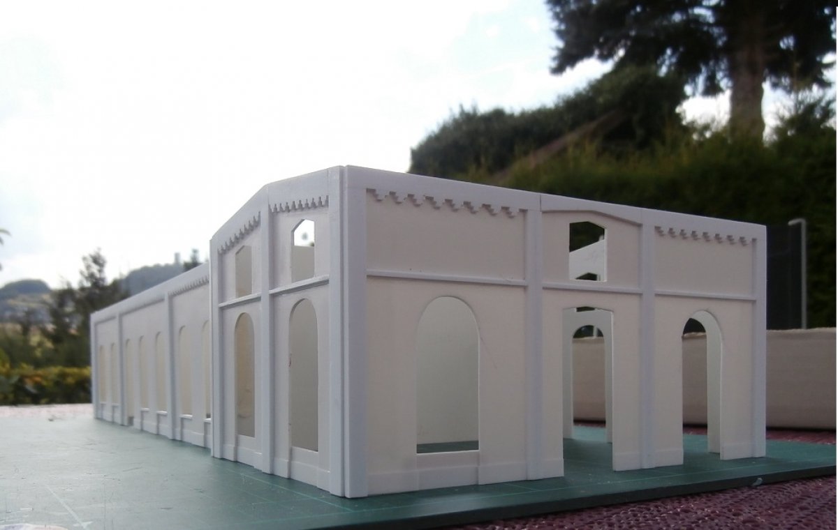

Zo en om een indruk te krijgen hoe groot het gebouw wordt dit plaatje
Zo tot zover.

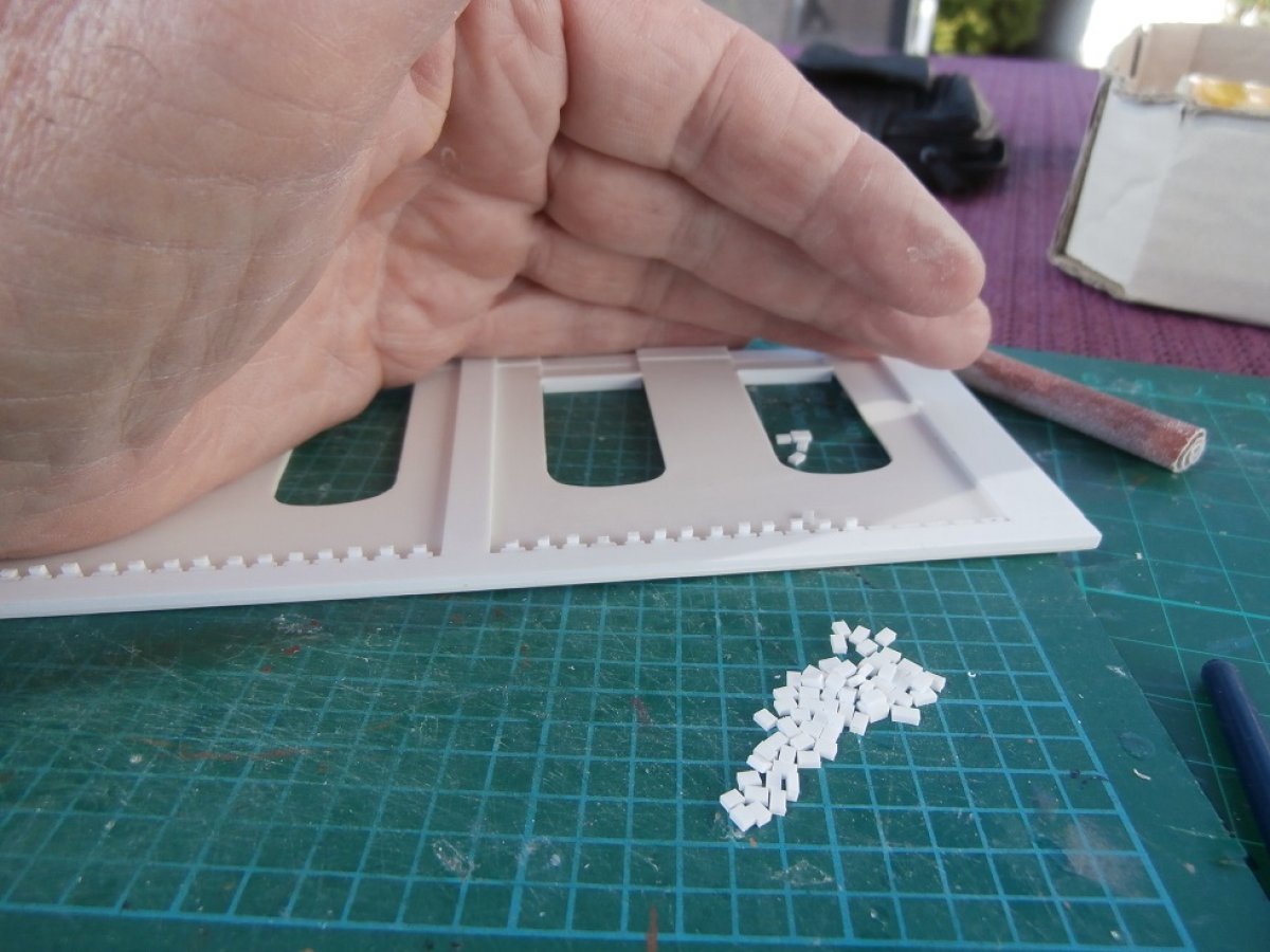

Zijn al die puntjes met de hand gesneden?
Met vr. groet, Martijn.

@ Rondje_ HO
Ja de ornamentjes zijn allemaal met het mes "geknipt"
Heb zo'n 150 stukjes van 1.0 mm bij 1.5 mm en 3mm lang gesneden/geknipt met een scherp mes.
Voor de onderkant stukjes van een 1.0 mm bij 1.5 mm van 2 mm gesneden.
En daarna eerst de stukjes van 3 mm gelijmd en daarna die van 2 mm gelijmd.
Na uitharding en droging alles glad gevijld/geschuurd.
Bij deze maten kwam ik prcies uit met de aantallen.
Plaatje van de zo ik ze noem de knippeltjes
Groet Ed
