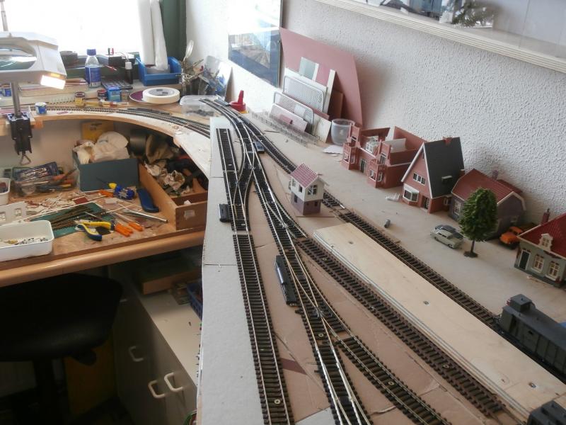

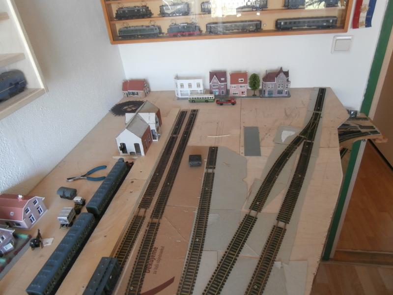

Ik heb naar een klein kamertje van 2.50 bij 2.50m :-\ desondaks heb ik toch nog een
aardig baantje weten te maken, onder een schaduw gedeelte en boven een kop station met twee sporen en
wat sporen met in de toekomst die goederenloods en een plekje voor een kolenhandel.
Een plaatje van de baan in wording
Er is geen plek voor een draaischijf voor stoomlocomotieven.
Dit is de kant aan de muur en nu de kant van het raam.
De oprit moet nog gemaakt worden.
De af-of oprit gaat gaat voorlangs het raam en mijn werkpleken dan door een kast,hier is jaren geleden al over na gedacht uhhm..
Zo dat was het wel weer voor even.
groet Ed

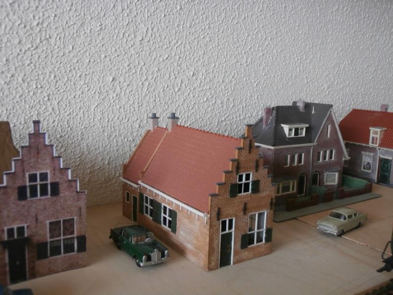

Hallo

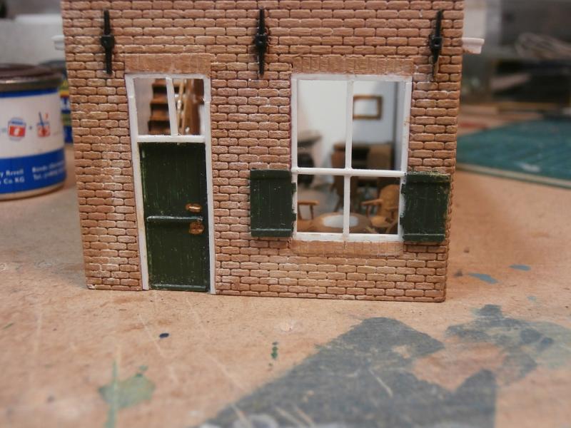

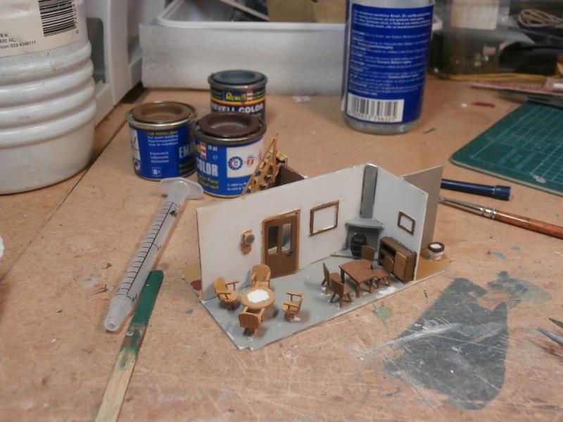

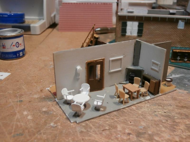

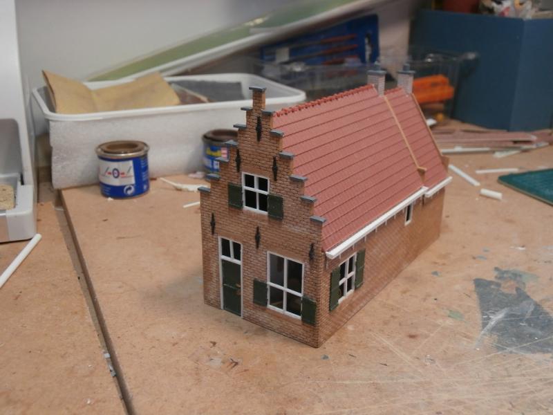

FA. Brandsma heeft het molenaarshuis voor bewoonbaar verklaard.
De tafels en stoelen zijn afgeleverd.
Alles op zijn plek en in de juiste kleur.
Molenaar en vrouw kunnen gerieflijk plaats nemen in de comfortabele fauteuils
Een paar plaatjes van de woning en het interieur.
De woning behoeft alleen nog het glas voor onder en de bovenhelft glas in lood.
Dit gebruiken we deels van het kartonnen bouwpakket.
Een blik door het raam aan de voorkant.
De woonkamer met stoelen en tafels nog zonder kleurtje.
Nu wel met een kleur en een klok aan de muur en twee "schilderijen" en de wc pot achteraan
De woning is in diverse delen opgebouwd en de delen blijven los.
Even vanuit de molen neergekeken op het interieur van de woning.
De schoorstenen hebben nu ook hun afvoer pijpen.
Zo dit was zo'n beetje de laatste foto van de molenaars woning.

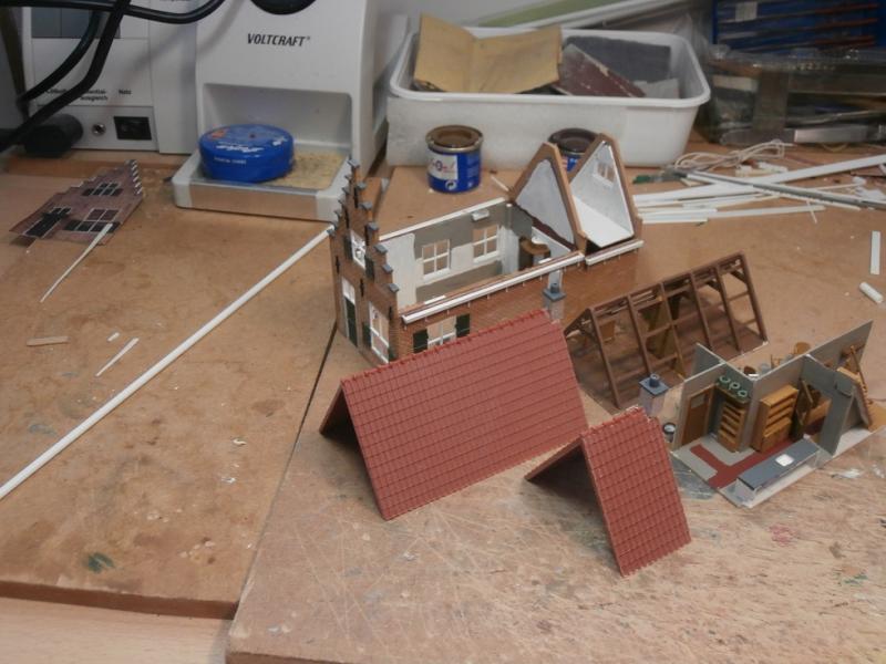

Bij de molenaarswoning hoort natuurlijk een molen,de molen van Faller met een motortje.
De andere projecten zoals de garage en het wederopbouw woning naderen ook eindstadium,
maar er komen nog wat projecten aan.
Groet Ed

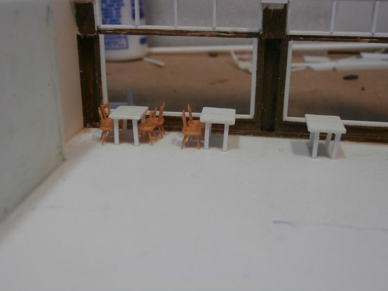

Hallo
Dank voor de  fijne reacties
Hans en Ronald
@Joop

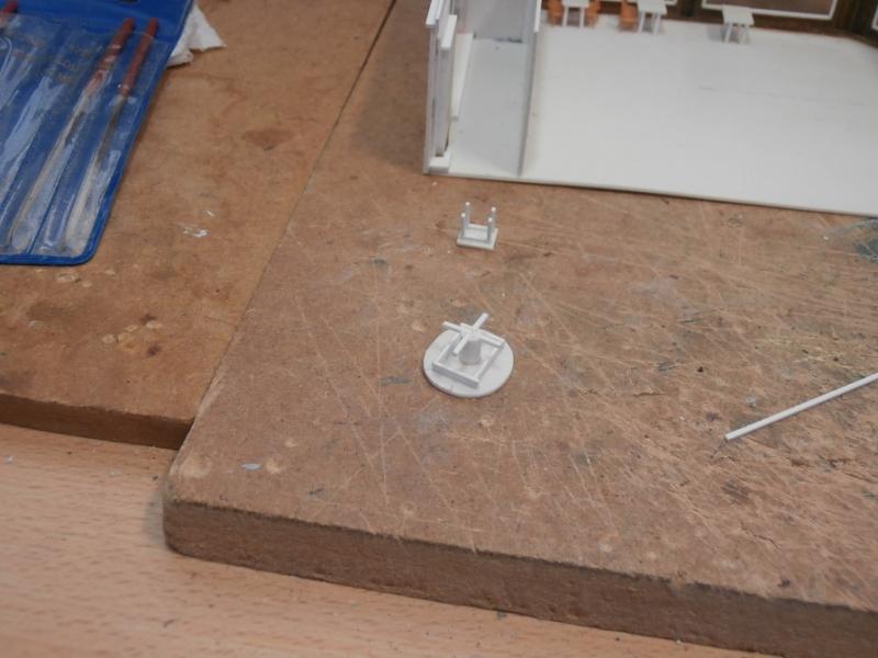

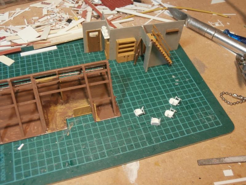

De arm -leunstoelen zijn zelf gemaakt met evergreenstripjes
en stukjes plankenplaat ook van Evergreen.
Hier is een foto van de stoelen.
De tafel is wel weer zelf gemaakt, stukje styreenplaat stripjes op het plaatje lijmen
en de uiteinden gebruiken voor de poten.
De hoogte kun je zelf wel bepalen met behulp van een Preiser poppetje.
De eetstoelen  zijn uit een Faller pakket nr 180442 Tische und Stuhle.
Preiser heeft ook een set 17201met  8 tafels en  en 48 stoelen,de laatste is meer voor het buitengebeuren
maar kan je ook aangepast binnen gebruiken.
hier liggen de stoelen op zijn kant de poot eronder ontbreekt nog.
Hoop je gerust gesteld te hebben ?
Groet Ed

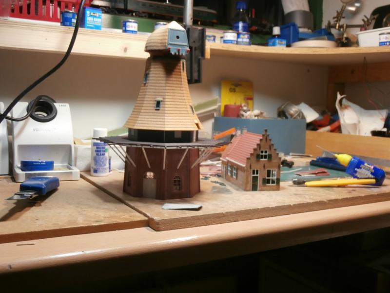

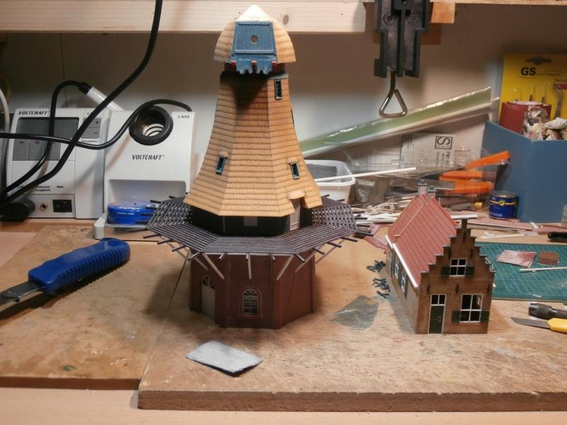

Kan het niet laten om nog wat fotootjes te laten zien van de molenaars woning.
Ik bouw ook wel eens een bouwpakket en dit keer een molen van Faller
die straks bij de molenaars woning past.
De molen ziet er goed uit, is al een beetje ge-alterd dus een beetje smoezelig gemaakt.
Is makkelijk in elkaar te zetten ik maak er alleen meer werk van door de delen de bramen
er goed af te halen.
Goed nu even twee fotootjes met de molen in aanbouw en de woning ernaast.
Komt straks in de hoek van de baan met het hotel aan de overkant,daarover later meer.

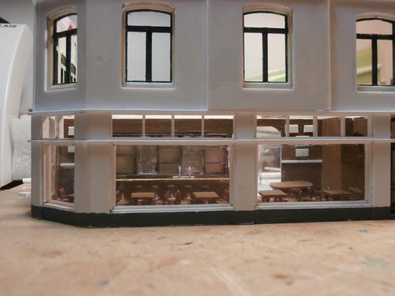

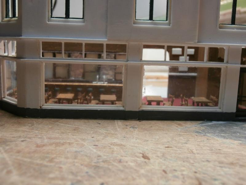

Weer een vervolg op het hotel  restaurant Du Commerce
dat op de hoek  stond van de Stationsstraat en het Stationsplein in Utrecht
De stoffeerders zijn geweest en hebben een mooie rode vloerbedekking neer gelegd.
even tevoren zijn er een paar stoelen en tafels getest en goed bevonden.
Ook is er een stamtafel gemaakt alsmede een flipperkast ter vermaak van de gasten.
Ook zijn er wat fotolijstjes opgehangen.
Kijk maar even mee
Even voor de plaatsbepaling hoeveel tafels en stoelen nog voor de stoffeerders kwamen.
Een twee persoons tafeltje en de stamtafel.
Ter vermaak van de gasten een flipperkast in wording.
Zo dat was em weer tot gauw.
Groet Ed

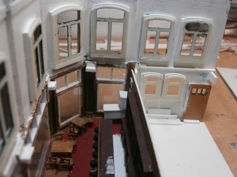

Hallo

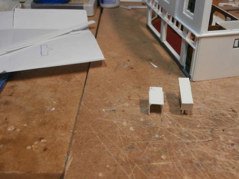

Er zijn wat vorderingen te melden, er is een beetje meubilair gebracht
bij hotel restaurant Du Commerce.
En vijftal gewone tafels, achttien stoelen en een stamtafel.

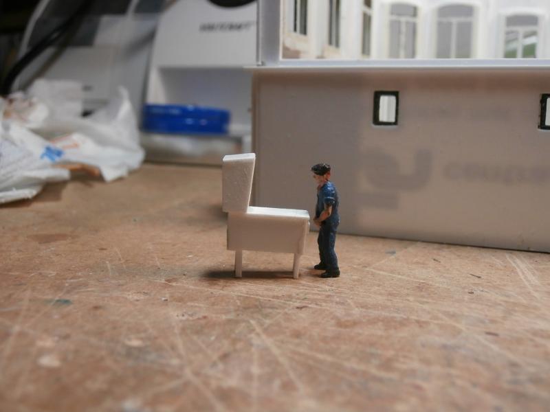

En de flipperkast is bijna klaar een ongeduldige kerel wil al een spelletje doen.
Een blik van buitenaf er zijn ook ruiten geplaatst, moeten nog gezeemd worden.
De witte vlekken op de muur zijn fotolijsten, komen nog wat plaatjes op.
Even een plaatje van bovenaf met in de hoek de nog witte flipperkast.
Wat een ongeduld he???
Zo het laatste plaatje voor nu.
Maarrr.... we gaan door tot gauw.
Groet Ed
