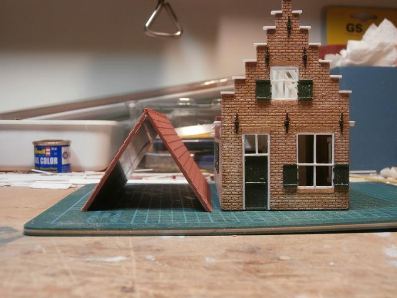

Hai Joran
Ik schilder de muren van slatersplaat met een onverdunde verf
maar ik zorg er wel voor dat ik de verf goed uitstrijk.
De voegen blijven dan nagenoeg diep genoeg om het naderhand te voegen.
Als de verf uithardt wordt het toch nog wel een dun laagje.
Bij het molenaarshuis heb ik Holland-Scale platen gebruikt hier liggen  de voegen
erg diep en eigenlijk behoeft het geeneens gevoegd te worden.
Het molenaarshuis is met een laag revell mat 17 geverfd en heb revell mat 88 gebruikt om
hier endaar wat kleurnuances aantebrengen ook met wit.
Dit terwijl de verf nog vochtig was, want je weet dat de stenen niet allemaal dezelfde kleur hebben
zie hier een voorbeeld
Een mix van gelige en minder gelige kleuren.
Gewoon een keer uitproberen.
Succes.
Groet Ed

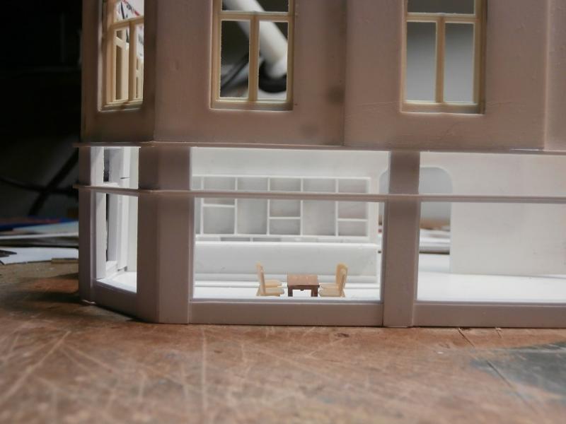

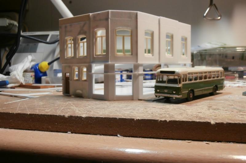

Hoi allemaal

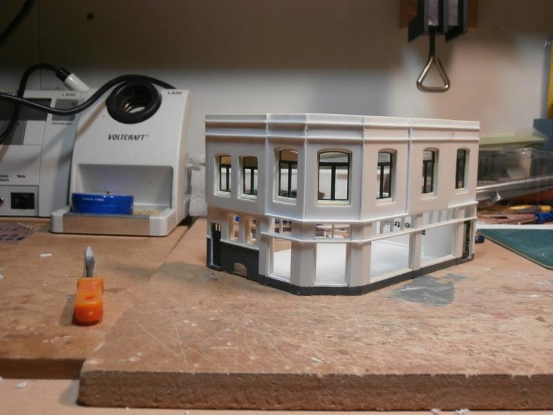

Er zijn weer vorderingen gemaakt.
De molenaar krijgt zijn stoelen en tafels van de week,tot die tijd wordt er hard aan het hotel gewerkt.
De grote ramen van het restaurant-gedeelte hebben "glaslatten gekregen en er is een vloer aangebracht.

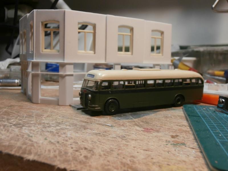

Om het een en ander in een goed perspectief te krijgen even een stukje stoep en een bus ervoor gezet
voor de goede vorm.

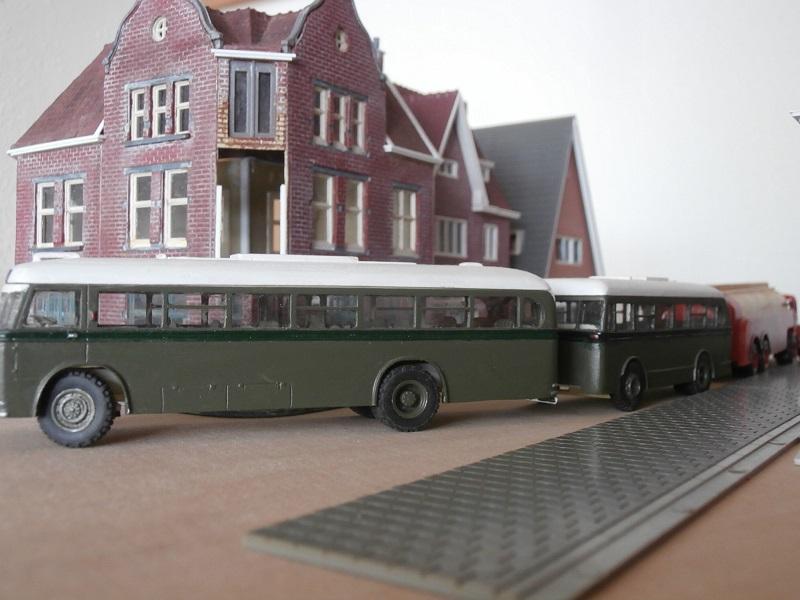

Dit is een eigenbouw Crossley , dit is de grote Crossley die bij de NBM een verbouwde Ford Trambus
als aanhanger trok.
Deze combinatie dus.

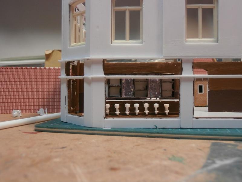

Maar goed het hotel heeft nu een vloer en de bovenste rand had ik eraf gehaald maar het haalde het
karakter van het gebouw weg,dus er weer op gelijmd.
Daarboven komt de regengoot en het dak.

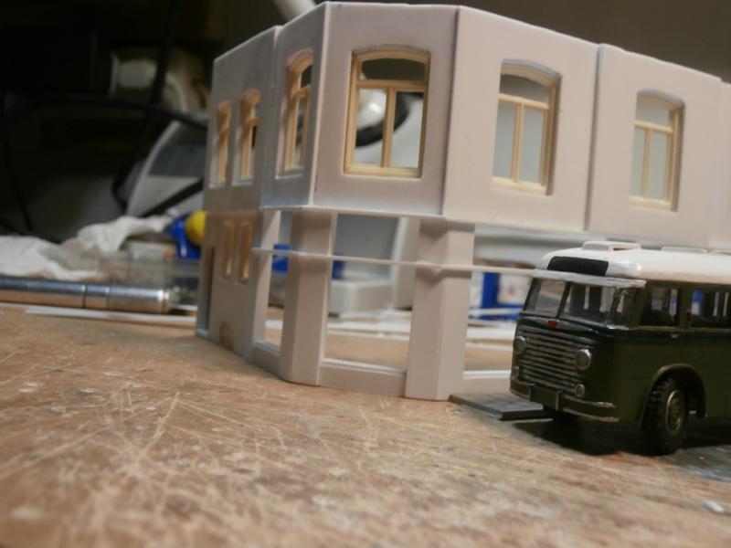

Nog even een plaatje met een bus ervoor.
Ook weer een Crossley maar dan de "kleine" ook weer eigen bouw.
Zo dat was em weer tot gauw maar weer.
Groet Ed

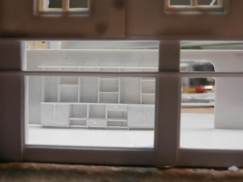

Hallo

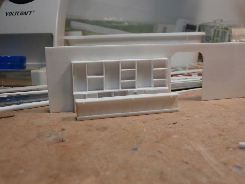

Even een korte update van het hotel-restaurant.
Er is een begin gemaakt met een grote kast achter de bar,de bar komt
later.
Het begin is er weer.
Tot gauw.
Groet Ed

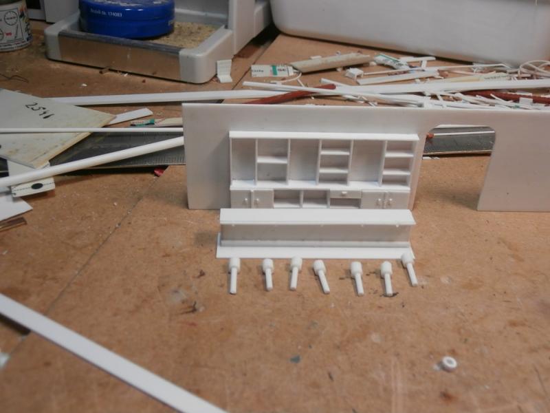

Ook zijn er een achttal barkrukken in de maak,
een paar plaatjes van de vorderingen.
De bar en tegen de achterwand de grote buffetkast.
Links in de hoek komt een gokkast te staan.
 :-[   Oeps er liggen maar zeven barkrukken,dus nog een bijmaken.

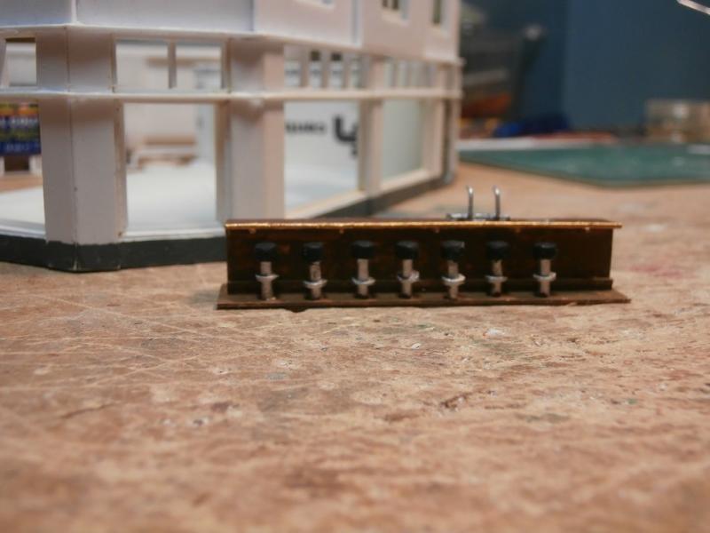

Barkrukken gemaakt met pijp van evergreen 4 mm.diam.en 2,4 mm diam..

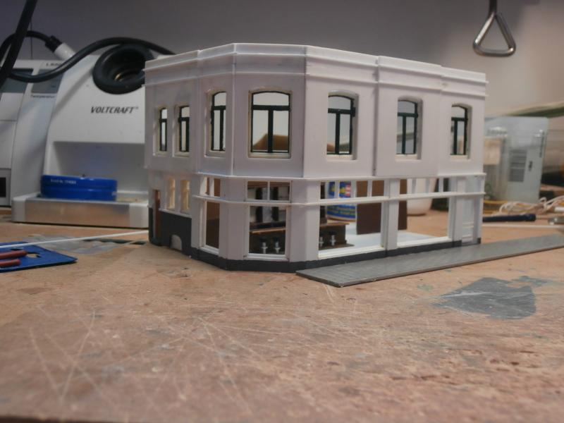

Hoi
Een vervolg op Du Commerce hotel rest uit de Stationsstraat te Utrecht.

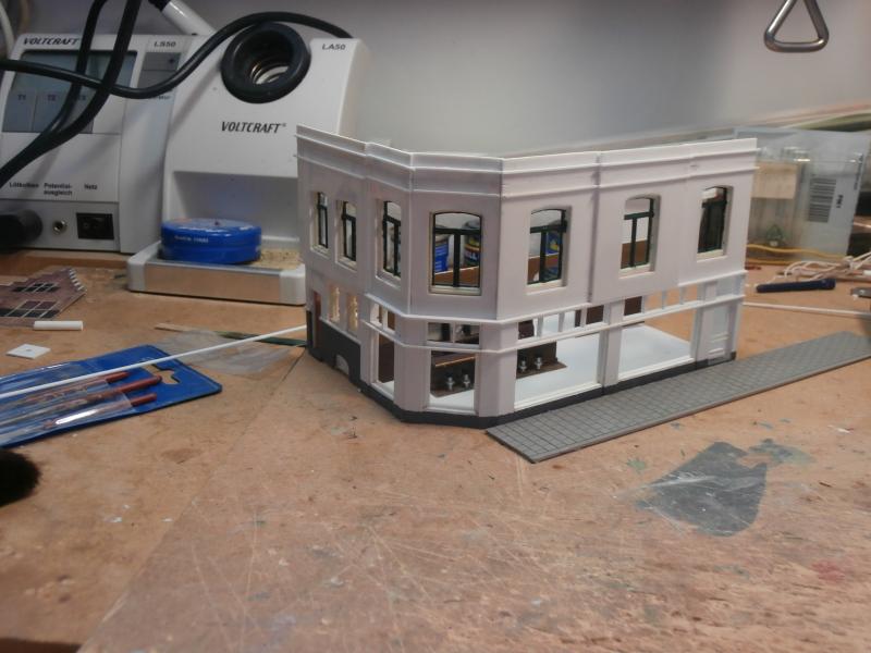

De bar is klaar de bierpompen en de barkrukken zijn klaar.
Het hotel bevond zich op de hoek van de Stationsstraat en het Stationsplein.
In de Stationsstraat aan de achterkant bevond zich een laag gebouwtje dat later een
patat tent werd.

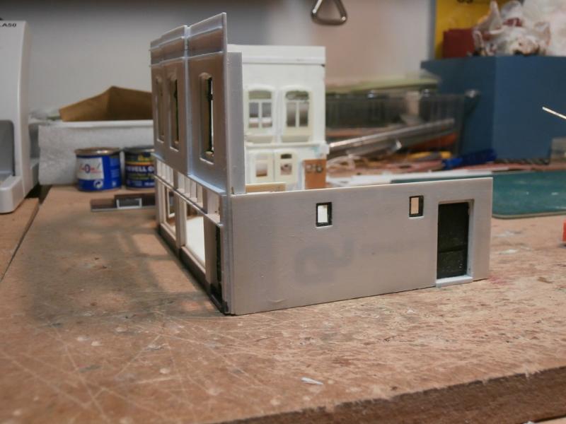

Ik heb me de vrijheid genomen om aan de achterkant een steeg te creëren.

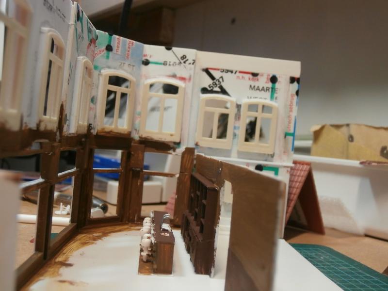

Heb een achterwand met nooddeur en twee  wc raampjes gemaakt.
Het bovenste gedeelte wordt een baksteenplaat gelijmd met ook hier weer een paar ramen.
Het komt met die achterkant en de lange zijkant in het zicht op mijn baan te staan.
Dit wordt de steeg zijde met de nooddeur en wc raampjes.
Dit is de voorzijde met de ontbijt ruimte en de personeelsingang en kelderluik.
De schilders hebben de vloer enz. een beetje schoongemaakt,dus het ziet er weer een beetje frisser uit.
De bar en de buffetkast zijn even tijdelijk op zijn plaats gezet.
Het plafond is in de maak.
Aan de voorzijde komen de tafels en stoelen.

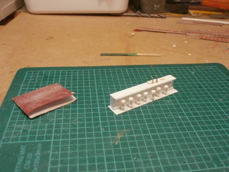

De bar en bar krukken apart gemaakt.
Een betere kijk op de bar en de buffetkast.

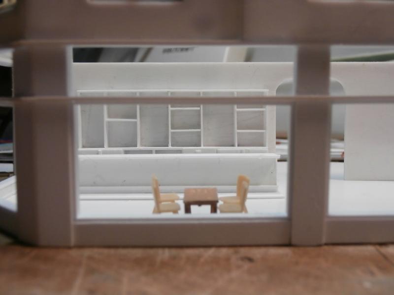

Tafels en stoelen zijn in de maak althans de tafels  de stoelen zijn van Preiser speciaal voor de Preiserfiguren die
het restaurant gedeelte binnenlopen.
Zo dat was het weer voor even tot gauw.
Groet Ed
