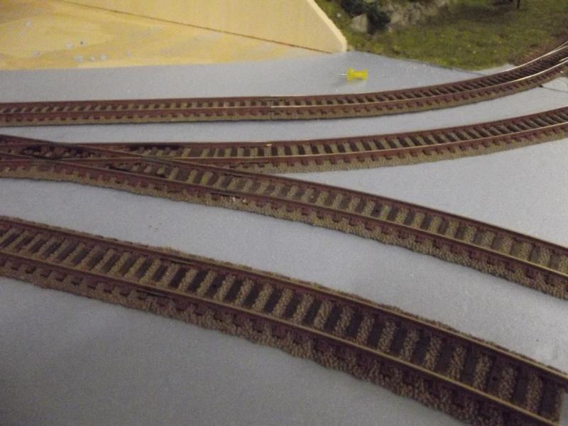

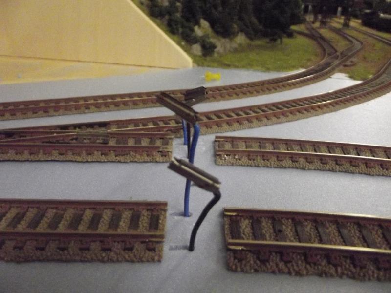

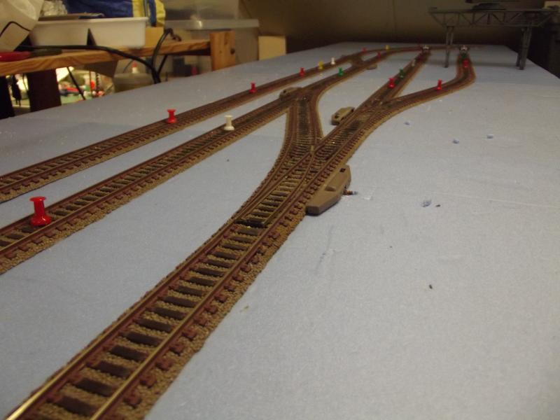

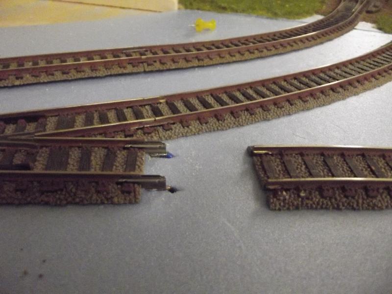

We zijn nog even aan het schuiven met rails geweest.
We konden niet van het linker naar het meest rechtse spoor komen, eerst wilden we hier een engelse kruising plaatsen.
Deze hebben we (uiteraard) niet op voorraad, toen kwam Rick met deze oplossing ;) ;D (y)
Dit eerst maar eens op ons in laten werken.
Grtz, Henk en Rick

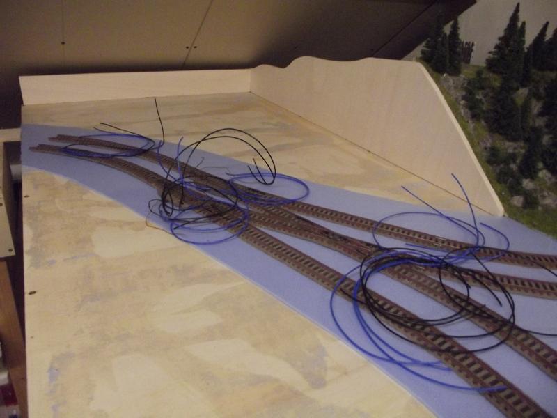

Vanmiddag een begin gemaakt voor de rotspartij op de meest linker module.
I.v.m. het schuine dak ben ik genoodzaakt, om de rots schuin af te laten lopen.
Ook gelijk maar wat draden op lengte geknipt voor de aansluiting van de rails op de CVL, morgen solderen op raillasjes.
Grtz, Henk

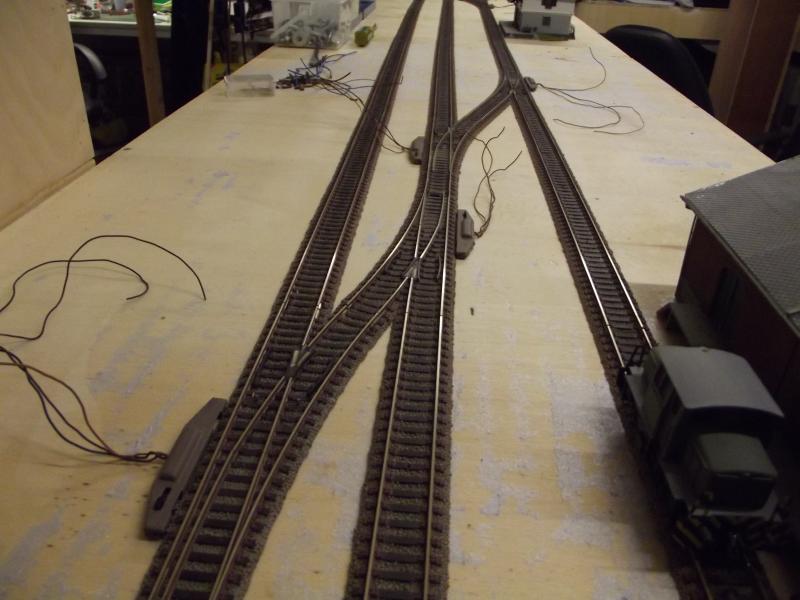

Vanmorgen wat draden aan de onderkant van de raillas gesoldeerd.
Op deze manier zie je niets meer van de draad, om de 40 cm. wordt het spoor aan de CVL aangesloten.
Het is wat meer werk, maar op deze manier heb ik nooit stroom problemen ;) ;D

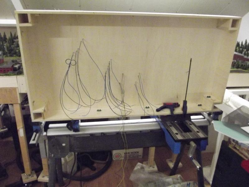

Inmiddels zijn alle draden aan de raillassen gesoldeerd, en hangen aan de onderkant van de module's.
Ook hebben we de rails verlijmd.
We gaan nu de draden aan de onderzijde van de module's aan stekkers solderen.
Omdat we modulair werken, kunnen we gemakkelijk een module op z'n kant leggen en zo comfortabel de boel solderen (ik wil echt niet meer op m'n rug liggen om onder een baan te solderen ;) ;D)

Zojuist de 1e bak op een draagbare werkbank vastgezet, kunnen we (waarschijnlijk Rick ;) ;D) straks draden solderen.
Dit is echt wel een comfortabele manier voor draadjes solderen ;) ;D
