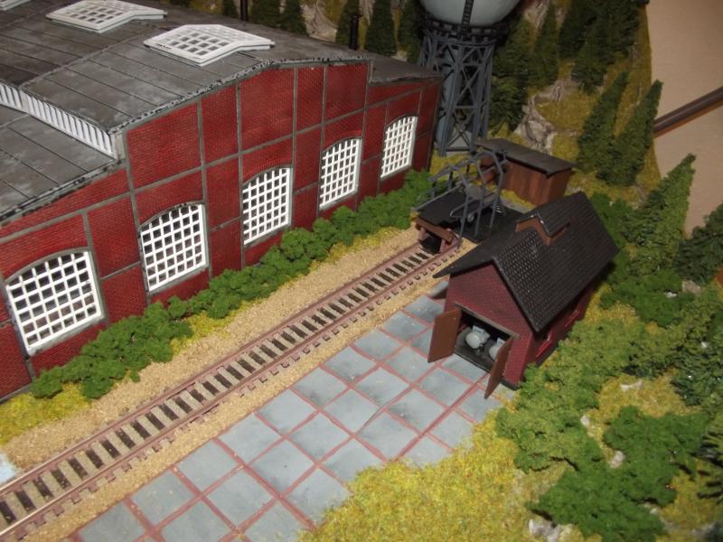

Gelijk maar even een stukje naast de loods een beetje aangekleed, dit alles is nog te schoon (wordt nog aangepast

Hoi Henk,
ziet er goed uit Henk je gaat weer als een rakket
mvgr Evert en Bas

Inderdaad. Mooi werk.
De baan heeft echt het handschrift van Henk en Rick.

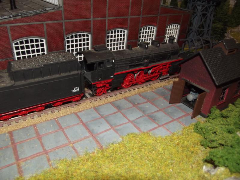

Ik had laatst bij mijn vaste "huisjes-leverancier" wat klein spul meegenomen, voor bij het depot.
Hij had nog een BR 18 staan.
Het betreft hier een compleet plastic model, dus zonder motor etc.
Ik kon dit voor 1 euro meenemen, heb ik dus niet laten liggen
Volgens ons staat het wel leuk op dit spoortje naast de loods.
Grtz, Henk (en Rick)

Hé! Da's de 18 505, met de 2'3T38 van de 45 004!

Ondanks dat t wellicht nog te clean is,is t al wel fraai te noemen

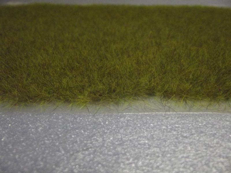

Nadat ik afgelopen weekend een doos vol met groenspul had gevonden, ben ik vanmorgen even aan het knoeien geweest.
Een nieuw blikje stroom (batterij) in de Nochstok, en dit is het resultaat.
Het is wel niet zo mooi als de productie's van "Mister Groenvinger", maar voor een 1e keer lijkt het wel wat.

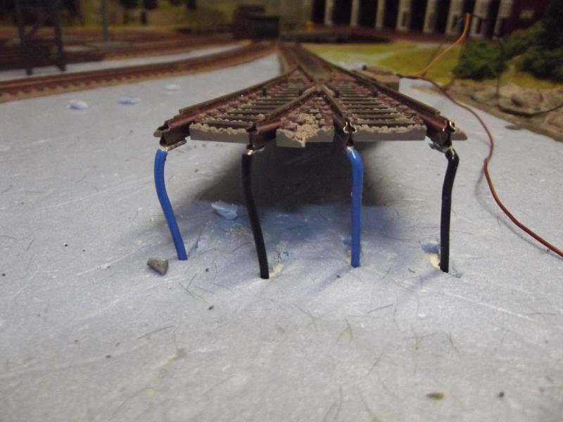

02 October 2014, 10:51:59 »

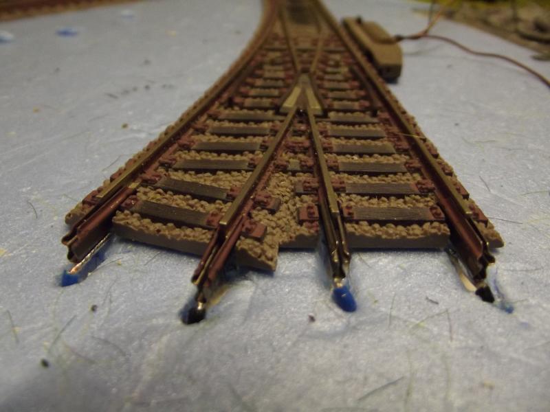

De afgelopen dagen ben ik draadjes aan het solderen, niet 1 van mijn favoriete werkzaamheden
Gemiddeld komt er om de 40 cm een aansluiting van het spoor naar de CVL.
Ik soldeer de draden aan de onderkant van de raillas.
Op deze manier zie je er niets meer van.
Het is wel heel veel werk, maar ik heb hierdoor geen problemen met de stroomvoorziening
Grtz, Henk (die rustig verder knoeit)

Henk,
Die stelcon platen heb jij die zelfgemaakt? Lijkt me wel wat voor in mijn kleine depot.

Hoi Gerard,
Die "stelcon" platen heb ik inderdaad zelf gebouwd, gewoon met styreenplaten

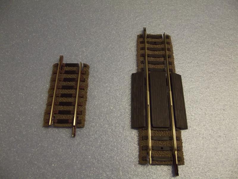

Omdat ik met module's werk, zat ik vaak te knoeien met de rails op de rand van de modulebak.
In het verleden maakte ik gebruik van FLM nr. 6110 (uitschuifbare rails), dit zag er dus echt niet uit.
D.m.v. een (Roco) zaag en een (Proxxon) multitool maak ik de rails precies op maat, het is misschien iets meer werk maar ziet er stukken beter uit.

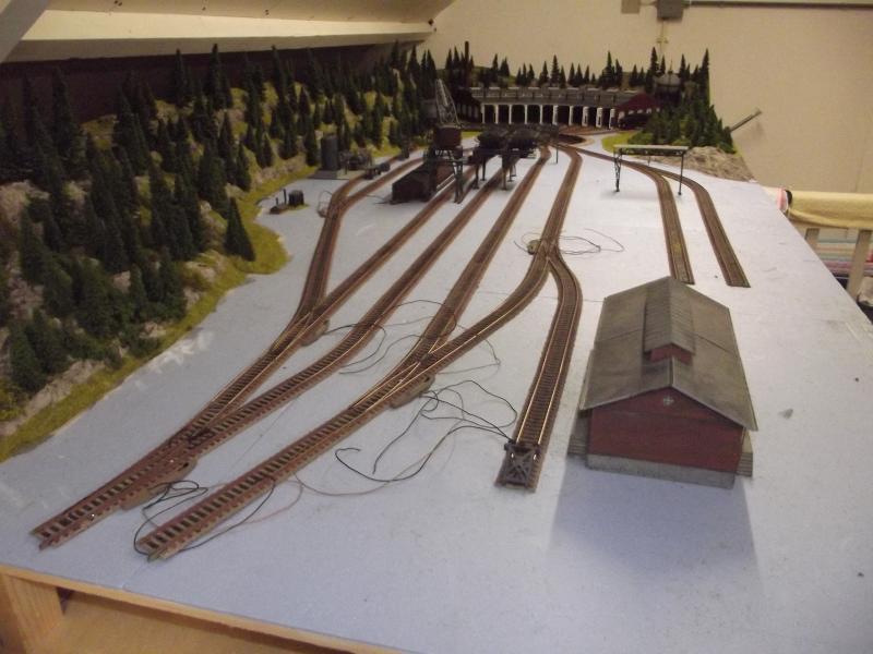

02 October 2014, 15:55:25 »

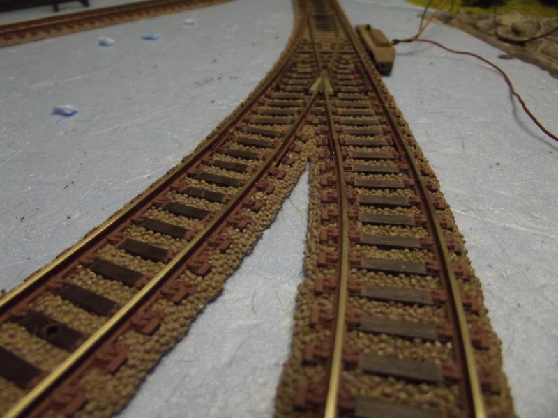

Vanmiddag even de laatste stukjes rail op lengte gemaakt.
Op zich ben ik wel tevreden hoe de sporen nu liggen, maar eens even afwachten wat Rick ervan vindt

02 October 2014, 17:40:07 »
Ziet er tot zover,zeker goed uit
Hier zijn wat pas stukjes gemaakt met een dremel en een slijpschijfje,werkt ook perfect
Ben benieuwd naar de rest.
