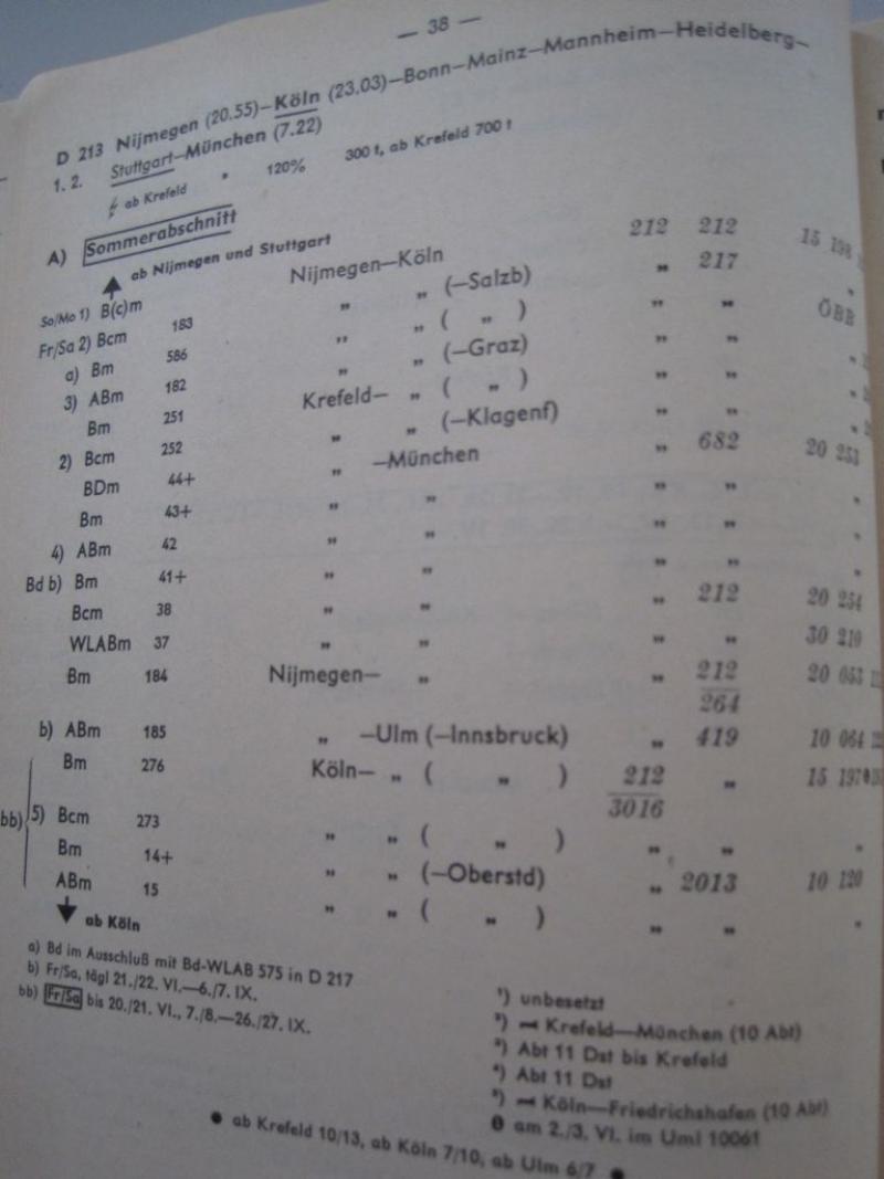

Treinsamenstelling D212 / D216 Munchen-Nijmegen
« Gepost op: 15 September 2014, 17:39:19 »
Op verzoek van gebruiker 'roco' hieronder nog twee scans van het Zugbildungsplan 1974/75.
Als eerste de D212 die vanuit München naar Nijmegen reed in een heel korte samenstelling:
De enige twee rijtuigen die dagelijks reden waren het Oostenrijkse 1e/2e klasse rijtuig uit Graz en het Duitse 2e klasse rijtuig uit München.
Het rijtuig uit Graz reed tot München in de Austria Express mee, daarom ook de samenstelling daarvan:
Die trein was, ook in de minimale samenstelling, langer en bestond bij aankomst in (toen nog) Hoek van Holland uit de volgende dagelijkse rijtuigen:
Duits bagagerijtuig uit Klagenfurt;
Duits ligrijtuig uit Klagenfurt;
CIWL slaaprijtuig (vooroorlogs type) uit Klagenfurt;
Oostenrijks 1e/2e klasse rijtuig uit Klagenfurt;
Oostenrijks 2e klasse rijtuig uit Klagenfurt;
Duits 1e/2e klasse rijtuig uit Keulen;
Duits 2e klasse rijtuig uit Keulen.

roco
  • Berichten: 2020
Re: D212 / D216
« Reactie #1 Gepost op: 15 September 2014, 18:57:02 »
Hallo Ad
Bedankt hiervoor . Zijn er nog meer treinen naar/van Oostenrijk ?
mvg Jos
Falkenberg
  • Berichten: 4097
Re: D212 / D216
« Reactie #2 Gepost op: 15 September 2014, 20:50:36 »
Ad bedankt.
Heb je ook de 213/217 tegentreinen en de winterabschnitt?

AvdBosch
  • Berichten: 35
Re: D212 / D216
« Reactie #3 Gepost op: 26 September 2014, 16:52:15 »
Het duurde even voordat ik weer tijd had, maar hierbij scans van de rest van de zugbildung van D212/213 en D216/217:
Falkenberg
  • Berichten: 4097
Re: Treinsamenstelling D212 / D216 Munchen-Nijmegen
« Reactie #4 Gepost op: 26 September 2014, 17:32:17 »
Mooi! Bedankt! Tijd voor weer wat plaatjes zodra ik tijd heb
Dirkjan

Jeroen Water
  • Berichten: 5456
  • NS tijdperk IV (1973/1974)
« Reactie #6 Gepost op: 26 September 2014, 22:21:57 »
Hallo Ad
mvg Jos
Hoi Jos,
In 1974 reed o.a. ook het treinenpaar D1312/D1313 Amsterdam - Ancona v.v. In deze trein reden ook Oostenrijkse rijtuigen mee:
D1312 Ancona-Amsterdam:
E-loc
DB 1e/2e klasse (uit Ancona)
FS 2e klasse (uit Ancona)
NS/CIWL slaaprijtuig (uit Innsbrück)
OBB 2e klasse couchette (uit Innsbrück)
OBB 2e klasse (uit Innsbrück)
OBB 1e klasse (uit Innsbrück)
Nu is het OBB couchetterijtuig helaas nog niet in model. De couchettes waar LSM mee gekomen is, zijn helaas van 1975... Ik heb een DB couchette in de trein gezet.
Ook het OBB 1e klasse rijtuig is er bij mijn weten nog niet. ACME heeft wel en 2e klasse en een 1e/2e klasse uitgebracht.
Falkenberg
  • Berichten: 4097
« Reactie #7 Gepost op: 26 September 2014, 22:45:58 »
ACME had de AB en B niet, maar Railtop (ook Modern Gala, maar knallende ruzie onderling)  ;)
Jeroen Water
  • Berichten: 5456
« Reactie #8 Gepost op: 26 September 2014, 23:01:48 »
Eeehhhhhhh ja, je hebt helemaal gelijk!  (y) Toch jammer dat ze nooit de A en de Bc uitgebracht hebben.
Falkenberg
  • Berichten: 4097
« Reactie #9 Gepost op: 26 September 2014, 23:04:16 »
Ander type als de AB/B, past beter bij de BR die LS heeft aangekondigd en heeft uitgesteld (ja serieus, LSM heeft iets uitgesteld!)  ;D

gertjan_duivesteijn
  • Berichten: 128
« Reactie #10 Gepost op: 27 September 2014, 11:34:05 »
Het zou zo leuk zijn als de in de vijftiger jaren gebouwde ÖBB types er eens in model kwamen.
Inzetbaar tot ver in tijdperk IV en daardoor door een grote groep liefhebbers te gebruiken.
Ik doel dan 0a. op de series:
A4üh - 11500-514 (1951)
AB4üh - 21500-519 (1953)
Bc4üh - 31660-681 (1954-56)
AB4üh - 21520-529 (1957)
D4üh - 61000-009 (1961)
Kunnen de treinen van en naar Oostenrijk in Tp III van de juiste rijtuigen voorzien worden.
Nu moeten we het doen met een paar twijfelachtige fleischmann pré WWII types ex gruppe 35 (cat.nr. 93 5632 en 93 3635)
DB rond 1960 met focus op internationaal verkeer.
