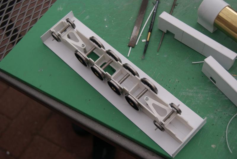

Een totaal ander object als het bouwen van een gebouw. Ik ben nu begonnen met met bouwen van een NS 6200 in schaal 1:43,5.
Omdat het een statisch model wordt heb ik gekozen voor hem van styreen te maken. De wielen zijn van Slaters.
Het frame is van 2mm dik styreen. De ketel wordt een pvc buisje. De kleine onderdelen zoals buffers, schoorsteen en dom zal ik van Messing draaien.
Een luchtpomp en voorwarmer heb ik nog van Philotrain.
Hier een paar foto's van het begin.
Het Ho model heb ik jaren geleden gemaakt op een onderstel van Piko. Voor de rest is hij geheel van Messing.
Gr. Bert Senden.

Kleine vooruitgang van het bouwen van de NS 6200. Ik was op zoek naar een passende pijp voor de ketel. PVC pijp is niet in de passende maat voorhanden. Maar na een tijdje zoeken vond ik een voet van een lamp. En dat stukje pijp was de juiste maat.
Ook de ophanging van de loopwielen is al in de maak. De vuurkist heb ik opgebouwd uit 2mm styreen. De rookkast is wel pvc buis 40mm die bekleed is met 0,5mm styreen. De veerpakketjes zijn samengesteld met 0,5mm styreen.

Vandaag weer een stukje verder. De waterbakken gemaakt en ook de loopwielen zitten er onder. Moet alleen nog de as-jes afslijpen. Het machinistenhuis is ook getekend.
Om de klinknagels beter zicht baar te maken heb ik deze in 0,5mm styreen gedrukt. Op de foto's niet zo goed zichtbaar. Zal de volgende foto's wat dichter bij maken. De loopstellen heb ik verend gemaakt, zodat deze altijd op de rails blijven.
Wat het tempo betreft. Ik zie het als mijn werk. Een soort arbeid therapie. En ik heb geen zin om de hele dag achter het raam te zitten. Dus naast de huishoudelijke taken zit ik te modelbouwen. Tja, en ik ben een verzamelaar, kan niets weg gooien. Mijn vrouw zegt wel eens, wat moet je daar toch mee.
Maar soms is het gemakkelijk als je iets bewaart. Je weet nooit wanneer het van pas kan komen. Dat zie je wel weer.

Nou rijdend maken kan nog altijd. Alles zit nog los. De wielen zitten in (kunstof) lagertjes en kunnen zo uit het chassis geschoven worden.
Maar voor mij is het niet noodzakelijk dat hij rijd. Hij is puur voor bij mijn modellen. En aan het bouwen beleef ik veel plezier. Ook mijn Ho modellen staan in de vitrine. Een modelbaan heb ik niet. Het enige wat ik kan laten rijden zijn de treinen op mijn tuinbaan. Dus toch iets wat rijd.
Vandaag heb ik het machinistenhuis gemaakt. Foto's volgen nog.
Als deze goed lukt wil ik nog graag een 4700 bouwen. Ook voor spoor 0.
Gr. Bert

Zo, weer even een update van de vooruitgang van het bouwen van de NS 6200. Inmiddels heb ik ook het machinistenhuis klaar en de hoge kolenbak.
Op de foto's zijn nu ook de klinknageltjes te zien. Morgen moet ik wat messing halen voor verschillen onderdelen te kunnen draaien, zoals buffers, stoomdom, schoorsteen en de veiligheid bekleding. Ik moet ook een nieuwe luchtpomp maken. Het exemplaar wat ik nog heb is een duplexpomp en er moet een grote knor luchtpomp op komen. In de stoombijbel van Harterink en Mook staat een mooie tekening schaal 1 :10, dus die kan ik zelf wel maken op de draaibank. De blokjes voor het maken van de cilinders heb ik samengesteld uit 2mm dik styreen.

Zo, weer een stukje verder met de bouw van de 6200. Het draaiwerk heb zo ver klaar. Moet alleen nog een stukje messing hebben voor de stoomdom.
Ook is er een begin gemaakt met het drijfwerk. Het ketelfront heb ik ook al uitgetekent.
