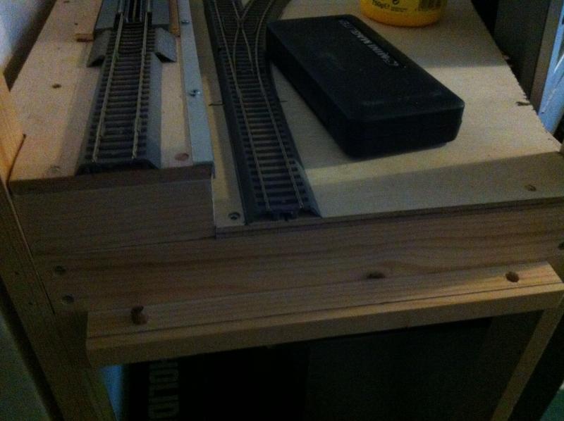

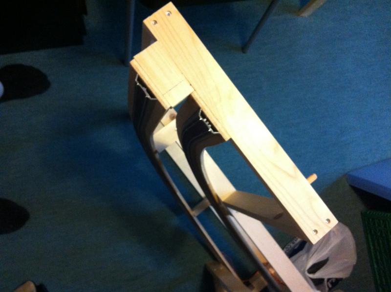

Edit: foto's bij geplaatst van mijn baan in aanbouw, ik heb geen brug maar een los inzetbaar stuk die ik fixeer met deuvels. Op dit moment lopen er 2 sporen over en dat gaat prima.
