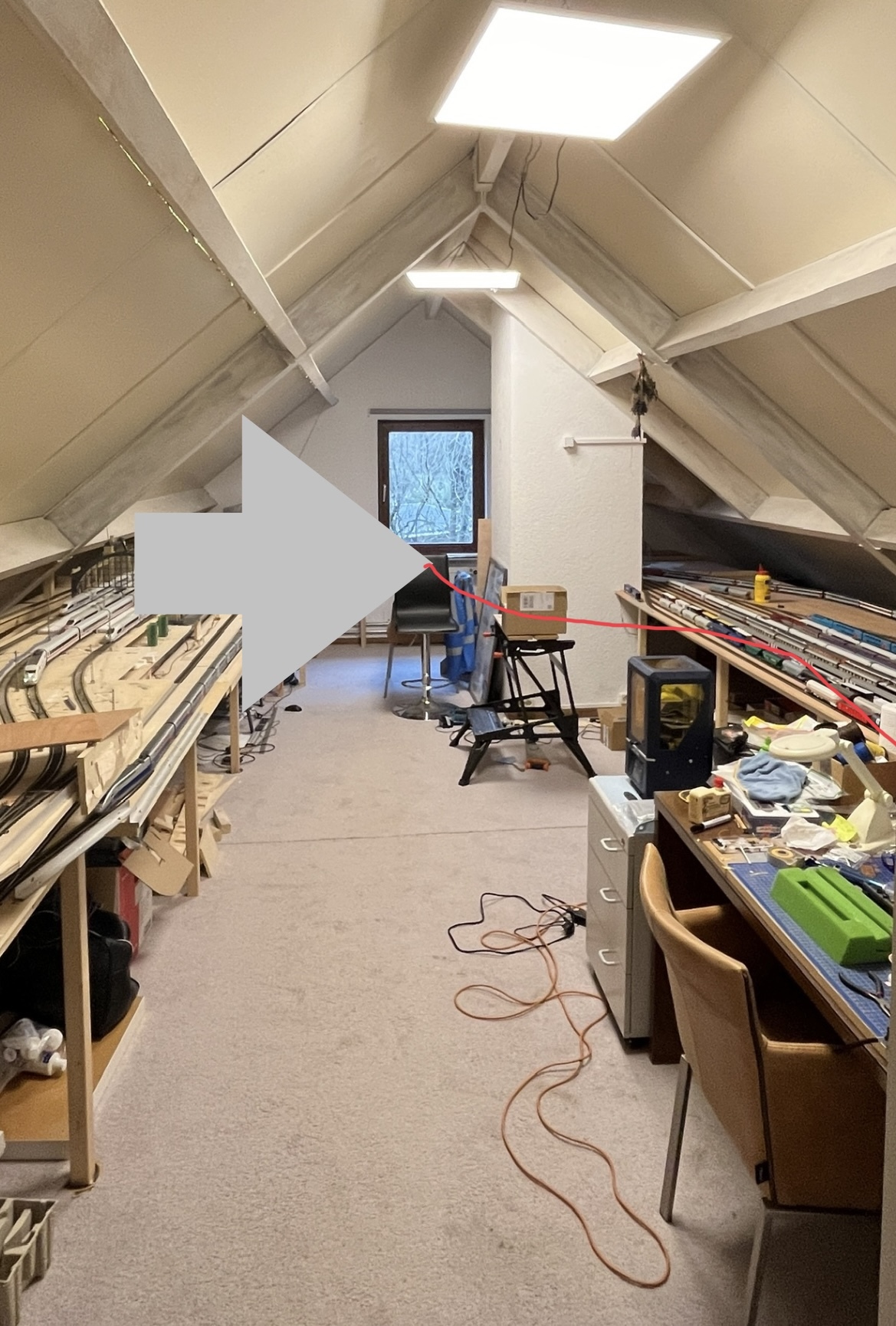

Bij beide opritten, sommige treinen.
Ontsporing of spontaan ontkoppelen.
Nu beginnen beide hellingen in een bocht, dat wil ik eruit halen in elk geval.
Met hartelijke groet.
Dave
Rheinburg tijdperk V/VI
eichddraig
Berichten: 511
Re: Rheinburg, TP V/VI
Reactie #1306 Gepost op:
02 February 2024, 15:30:46 »
Rare optie wellicht…. Het schaduwstation rechts iets hoger plaatsen, dan wordt je helling beter
Als je daar nog iets gaat opbouwen, ligt het wat hoger dan het station….so what
gr. Ed
Berichten: 4565
Reactie #1307 Gepost op:
02 February 2024, 15:35:25 »
Dat gaat ‘m niet worden.
Aan beide kanten rijden de treinen vanuit t schaduwstation omhoog.
De hoogte is ook nodig om in t schaduwstation te komen bij noodgevallen.
En het station heeft door de arcades ook een bepaalde hoogte nodig.
Er zitten wat bochten in de helling ivm met de stalen dakconstructie.
Aan de andere kant is het dieper dus dat valt weg.
En het stations gebouw komt niet boven een bestaand schaduwstation, dus de totale hoogte kan daar een stukje lager.
Dave
d.vanaalst
Berichten: 213
Reactie #1308 Gepost op:
02 February 2024, 15:56:01 »
Ha Dave,
Ik wil even zeker weten dat je andere koppelingen (magnetisch) hebt uitgesloten en dat hierbij het probleem ook zo blijft?
Het verplaatsten van beide delen is misschien wel mogelijk, maar lijkt me geen heel aantrekkelijke klus. Hoewel ik daar wel op gestemd heb, want als je het toch moet aanpassen, dan in één keer goed lijkt me. Als je het laat zitten kun je er gif op innemen dat er ooit een keer een stam uit de rails loopt met schade tot gevolg. Net als een te steile helling met deze lengte aan treinen.
Heb je trouwens geen last van dat vierkante ding (neem aan rookkanaal?) rechts?
Groet Dennis
Laatst bewerkt op: 02 February 2024, 16:02:48 door d.vanaalst. Reden: aanpassing
Groeten Dennis
Berichten: 4565
Reactie #1309 Gepost op:
02 February 2024, 16:43:02 »
Ja dat is het punt, ik heb verschillende koppelingen geprobeerd.
Maar uiteindelijk is het een feit dat niemand zich aan ( dezelfde) NEM afspraken houdt, of het kinimatiekje werkt nèt niet perfect.
En dat gaat overal goed, behalve op deze twee hellingen.
De gedachte is dat het stationsgebouw de schoorsteen komt, dat is dan ook meteen het begin/einde van het station.
De perronsporen komen dus naar je toe zeg maar.
Uitgelegd met een heel onduidelijke aanwijzing
Laatst bewerkt op: 02 February 2024, 16:48:35 door Dave.......
Dave
Berichten: 5846
Reactie #1310 Gepost op:
02 February 2024, 16:53:03 »
goede raad is duur. Ik heb dus maar voor het meest rigoreuze gestemd, want betrouwbaarheid met rijden is wel gewenst lijkt me.
Succes met je overpeinzingen!
Pfarrerwinkel de bouw:
Pfarrerwinkel
Berichten: 6797
Reactie #1311 Gepost op:
02 February 2024, 18:12:55 »
Als Jelmer gestemd. Laten zitten ga je spijt van krijgen. Ingrijpende ingreep maar denk dat je er naderhand blij mee bent. Alleen: kun je daar ook die mooie lange perronsporen kwijt?

Berichten: 4565
Reactie #1312 Gepost op:
02 February 2024, 18:15:27 »
Ja, dat moet wel lukken.
Ik ga dan ‘t stationsgebouw op het einde zetten.
Ergens komt een flauwe bocht in het midden van het perron, dat is nu aan het einde.
Maar ‘t zou moeten passen.

DBCargo
Berichten: 444
Reactie #1315 Gepost op:
02 February 2024, 18:40:01 »
Volgens mij heb ik ook wat Trix in jouw collectie gezien. Wat ik zo in de loop van de tijd gezien hebt van Trix, is dat het niet van hellingen houdt. Dus ik zou sowieso hellingen niet steiler maken. Als dan de enige optie is, het station naar de andere kant, dan is dat maar zo ben ik bang.
Berichten: 4565
Reactie #1316 Gepost op:
02 February 2024, 18:44:42 »
De TRIX’en van mij gaan goed ( T.G.V. en de ICE)
Degene die op ‘t randje zitten zijn bijvoorbeeld de Lima ICE1 en RABe503
Maar inderdaad, steiler lijkt me ook niet wenselijk
Dave
Berichten: 1230
Reactie #1317 Gepost op:
02 February 2024, 18:47:53 »
Zou ik ook niet doen. Een steilere helling krijg je spijt van. Vooral met lange treinen
Gr, Geert
