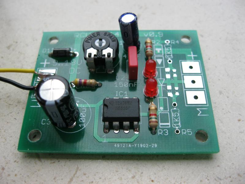

HansQ
  • Berichten: 2040
  • Daar waar de rook is, is de kortsluiting...
Re: knipperende sluitlantaarn.
« Reactie #1 Gepost op: 15 August 2014, 22:22:38 »
Kijk hier es naar: http://www.circuitsonline.net/schakelingen/13/lichteffecten/ne-555-knipperlicht.html
Op basis van deze schakeling heb ik een PCBtje gemaakt dat kan dienen als basis voor een AHOB:
Deze schakeling gaan we bouwen bij een van de workshops bij de Beneluxspoor-dag!    ;D
HansQ, RailClub Utrecht

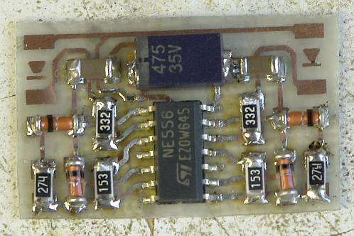

PietB
  • Berichten: 530
  • Forum lid sinds December 2007
« Reactie #2 Gepost op: 15 August 2014, 22:27:52 »
Hans bedankt, die schakeling kende ik.
Staat onder mijn baan als driver voor inderdaad een AHOB.
Maar ik wil wat kleiners dat in of onder de bak van een goederen of vracht wagon kan.
grt Piet.
Ib-650 + loconet-Rosoft apparatuur.

HansQ
  • Berichten: 2040
Re: Gezocht: schema knipperende sluitlantaarn, met NE555
« Reactie #4 Gepost op: 15 August 2014, 23:09:17 »
Hmmm... erg veel eenvoudiger kan het niet, als je een 555 gebruikt. Zie figuur nummer 15 en 27 in de TI specs van de 555: http://www.ti.com/lit/ds/symlink/lm555.pdf
Je hebt minimaal een paar weerstanden en condensators nodig voor een "astabiele multivibrator" toepassing, en daarbij komen dan nog een LED en een voorschakelweerstand.
Om een enigszins stabiele voedingsspanning te bereiken heb je ook nog minstens een diode en een flinke condensator nodig, en dan heb je dat PCBeetje van mij.
Daar kun je dan nog wel 1 LED en 1 voorschakelweerstand af laten...
Als je het kleiner wilt maken, kun je eventueel ook een tweetal transistors gebruiken, bijvoorbeeld: http://www.instructables.com/id/Flip-flop-LED-circuit/
Je kunt in plaats van de 2N2222 ook de BC547 of zoiets gebruiken. En een van de LEDs kun je weglaten als je van de bijbehorende weerstand een 470 Ohm versie maakt.
Maar ook hier zul je minimaal een diode en grote condensator voor een stabiele voeding bij moeten plaatsen, tenzij je een batterij in je wagon wilt zetten...

Menno
  • Berichten: 3457
    • Mijn van-alles website
« Reactie #10 Gepost op: 16 August 2014, 19:59:32 »
Bovenstaande doet zelfs 2 keer wat jij wil ;) Afmetingen ongeveer 28 x 18 mm zo uit m'n hoofd.
@ Wim Ros: natuurlijk kan het ook op die manier. Maar je zult die overbodige spanning ergens in kwijt moeten raken.
En even uitgaande van digitaal rijden, moet je een Volt of 15 weg zien te stoken...
Dan kun je beter een 555 pakken. Dan moet je nog steeds een Volt of 7 kwijt zien te raken, maar dat is met een stuk of 10 (SMD) diodes nog te doen.
Dat onderdeel wat je noemt moet een extra schakeling hebben om te 'triggeren': de LED gaat niet uitzichzelf knipperen en de frequentie is zeer beperkt te wijzigen.
@ Rockerbox: ben ik de enige waarbij die website niet meer werkt? Ik krijg steeds een pagina van Online.nl met een 403 error.
« Laatst bewerkt op: 16 August 2014, 20:02:11 door Menno »
« Reactie #12 Gepost op: 17 August 2014, 13:49:35 »
Menno,
78L05, diode, 47uF 25V
En je bent de man.
Mvg
Wim.
