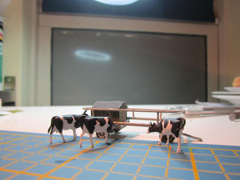

De vraag was hoe het buizenstelsel (met melkleiding en vacuümleiding) wat meestal wat hoger op een weidewagen staat, na te bouwen zou zijn. Ik heb de tip van Peter van Seuren (H0llandsbouwwerk) opgevolgd om dit van dun evergreen (rod) te maken. Ik heb een malletje gemaakt van een stukje blauwe vloerplaat en hier omheen het buisje gewikkeld terwijl het in warm water lag. Langzamerhand door de warmte vier bochten in de buis kunnen maken en de buis zo eerst vastgeplakt aan het malletje. Nog een tijdje in warm water laten liggen en daarna afkoelen en de tape verwijderd. Daarna het begin van de buis vastgeplakt aan het einde van de buis. Resultaat; een rondlopende buis die de vorm van de weidewagen volgt. Deze buis met kleine stukjes buis op de weidewagen geplakt en daarna geschilderd. Et voilà:
Het raadplaatje is voltooid.

Dat ziet er levensecht uit. (y)

Ja, ik ben er wel tevreden mee. Gewoon ergens in een weiland zetten en dan heb je een leuk herkenbaar stukje scenery.

Mooi priegelwerk! Al staan de koeien erbij van: wat is dit nou? Over herkenbaarheid gesproken :-X ;D

Ach ja, hedendaagse koeien kennen dit fenomeen natuurlijk niet meer. Een soort van generatiekloof bij koeien eigenlijk.  ;D
