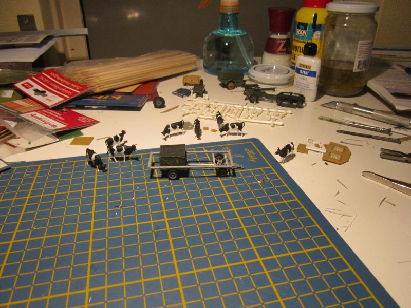

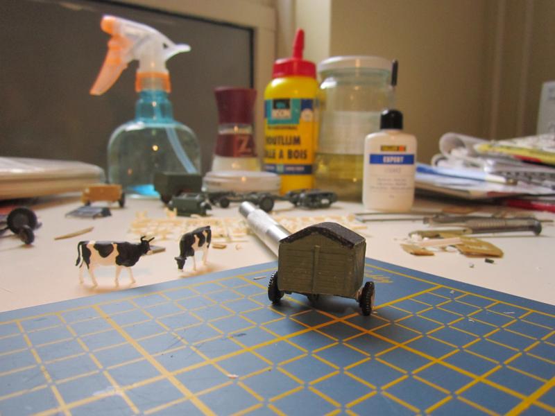

Ok, we gaan verder.
Nou ja zeg, het heeft wieltjes gekregen. Een gek hokje met wielen, hmm wat zou dat kunnen zijn?
Groet, Hijlco
Het mag morgen ook af
Geureon sanai
De Wadlander
HOllandsBouwwerk
Berichten: 894
’Geduld is een schone zaak’
Re: De Wadlander een eilandbaan.
Reactie #61 Gepost op:
19 October 2014, 11:28:50 »
Iets met mest... van die koeien op de achtergrond

Melkmachine

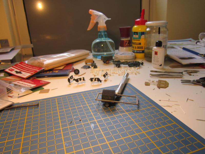

Het heeft inderdaad iets met koeien te maken. Mest is niet goed.
Misschien dat de volgende foto helpt.
Ik heb aan het hokje een frame gemaakt en daar zit een rondlopende buis aan vast. Nou, nu begint het al op iets te lijken. Maar wat??
Groet, Hijlco

Drinkgelegenheid voor die gevlekte jongens, kunnen ze lekker aan de bar hangen
Ik ben bang dat Ed gelijk heeft, de letters MM (van Jan 44) en de letter A, duiden op MelkMAchine

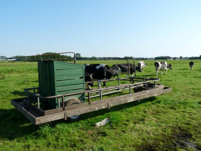

Dit is een voorbeeld van een weidewagen (bron internet, weet echt niet meer waar ik de foto heb gevonden):
En dit is hoe ver ik er nu mee ben.
Kijk, de koeien staan al met smart te wachten op een melkbeurt. Maar dat kan nog niet. De buizeninstallatie waar de pulsatieslang en de vacuümslang van het daadwerkelijke melkapparaat op aangesloten worden ontbreken nog. Iemand een idee hoe ik dat zou kunnen fiksen. Hier nog een foto met die dingen erop. Je had ze in vele vormen. Maar geen idee hoe ik die makkelijk kan namaken op schaal.

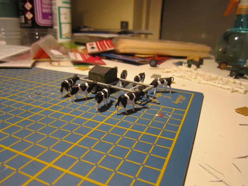

De rest van de middag zit ik op de motor. Maar als iemand nog ideeën heeft voor die buizen dan hoor ik het graag. Dan kan ik hem afbouwen.
Misschien dat ik voor mijn modelbaan een nog lagere versie ga bouwen, die nog weer iets lager op de wielen staat. Maar eens op zoek naar nog kleinere wielen. Dus dit projectje wordt vast in de toekomst nog weer eens vervolgd.

voor strakke buizen zou ik ijzerdraad of bloemistendraad gebruiken.. moeten ze minder strak zijn (meer flexibele slangen) dan zou ik of stroomdraad van kleine diameter gebruiken of een stuk ijzerdraad dat redelijk netjes gebogen is met een stuk krimpkous eromheen

Of... ronde styreen profieltjes van Evergreen met de aansteker erbij of in warm water en je buigt het alle kanten op

koper wikkeldraad,in allerlei diameters verkrijgbaar.
Ook in bv 0,5mm of 1mm
Kost per cm geen drol.
Buigen.
Solderen
klaar.
Zo maak ik tenminste trapleuningen, brugleuningen, relingen etc.

Ik hoor het al, eerst maar eens een workshop solderen ergens doen, hmmmm maar bij wie?
Bedankt voor de tips allemaal! Ik ga er eens op broeden. Mijn eerste reflex is toch kunststof, dus profieltjes van Evergreen. Als dat lukt zie je het weer terug in mijn draadje. Of een nieuwsbericht over een afgebrande woonwijk in Groningen.
