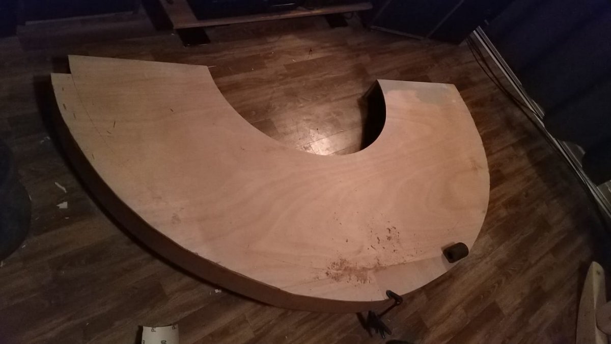

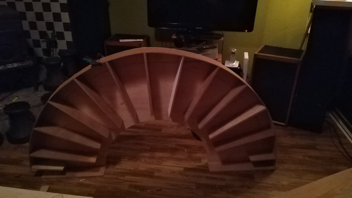

Ja,best klein maar helaas geen ruimte voor een echt grote loods
@Frits;maatjes voor het loodsje
Breedte;170 cm
Diepte;90 cm
Hoogte muren;10 cm..incl.dak;10.5 cm
Lengte buitenmuur;48 cm Links en 42 cm rechts
Lengte binnenmuren;42 cm
Dikte muren;1 cm
Ruimte tussen brug en buitenmuur loods;22 cm
Hoogte ingang loods en plafond ;7 cm
Dikte dak;3.5 cm[0.5 hout en 3 schuim]
Breedte dak;48 cm
Materiaal in gebruik;hout diverse dikte,houtlijm,spijkertjes van koper,schuimplaat,resin onderdelen ter versiering en wat er zo nog voorbij komt.

Je gelooft het niet...maar het stond er gewoon
Meteen dak dicht gemaakt voordat die weer foetsie is
Weer de boel laten drogen en morgen in model zagen...met plaatje erbij

Toch blijft t een raar ding met die ventilatie gaten aan de achterzijde
En echt gecamoufleerd is tie ook nie
AndréDev
Een trein is nooit genoeg
Berichten: 1437
Always on track!
Re: Havenbaantje, Duitse havenstad, periode 2e wereldoorlog.
Reactie #1571 Gepost op:
15 February 2021, 20:45:56 »
Welke gaten??
Volgens mij is die nu dicht...maar nog niet af!
Maar camo komt er wel op....op het dak
Vliegertjes moeten illusie hebben dat er geen bunker staat natuurlijk
