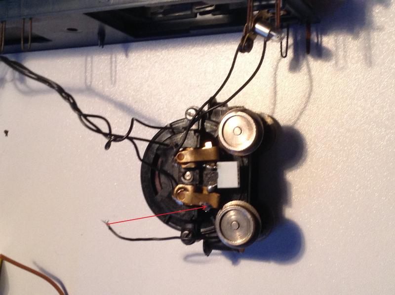

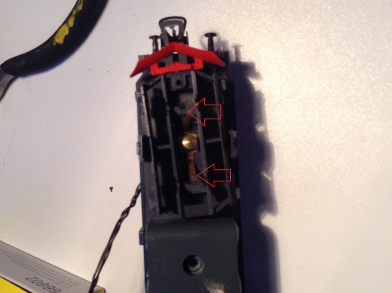

Ik ben tot diep in de nacht bezig geweest om deze loc aan de praat te krijgen, en ik heb het euvel gevonden hoe ik de stroom van de motor naar de wielen kreeg.
Dit draadje moet ik terug plaatsen
Tevens moet ik ook deze Koper/messing delen zien te reinigen
Als ik namelijk het draadje terug plaats en stroom op de achten wielen zet en stroom zet op een schoon stuk koper/messing dan rijdt de locomotief weer.
Iemand een idee hoe ik het koper/messing het beste kan reinigen? het is namelijk zwart en ziet er aardig verbrand uit.

Welk spul je het beste kan gebruiken durf ik niet met zekerheid te zeggen(ken lima niet,zelf nooit gehad),maar het gebruik van een wattenstaafje is wel erg handig voor zo'n klusje

Een glasvezelpotlood wil helpen.. dat polijst de boel mooi schoon..

Zoals Michael al aangeeft. Je Motor gaat morgen getest en wel
naar de post.nl. Dan zul je hem dinsdag hebben. Hij is geheel
compleet incluis de verlichting. Zal gelijk even kijken of ik geen
stukje bladkoper heb liggen, zodat je eventueel een nieuwe
stroomafnemer kunt maken.
Mvh Steef

Super! Ik heb net geprobeerd de stroomafnemer schoon te maken. Maar echt de groene / zwarte aanslag gaat niet weg. Misschien toch maar eens zo'n glasvezel potlood halen.

Als je een Roco railgum hebt kan je deze ook gebruiken om de oxidatie en smurrie weg te poetsen.

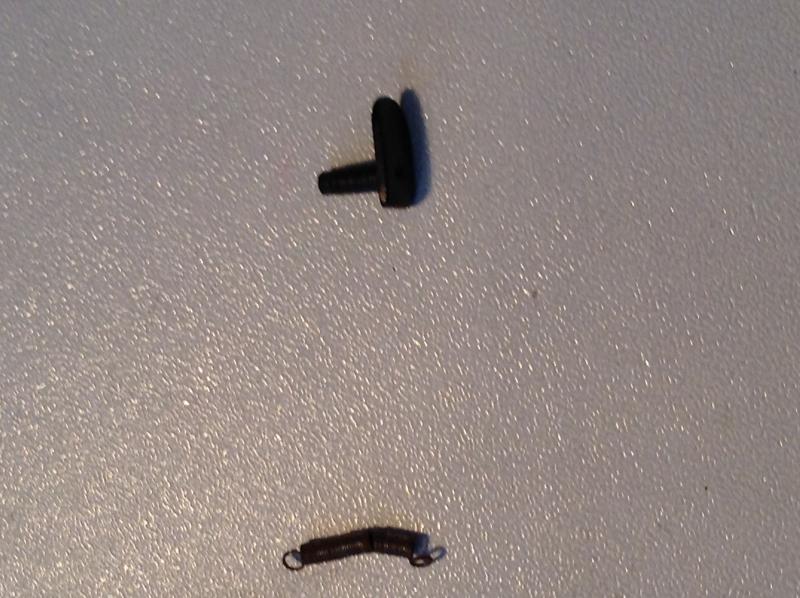

even iets heel anders. Weet iemand hoe deze dingen heten en of ik die nieuw kan bestellen?
Het veertje is om de bovenleiding strak te houden en het andere zit als stootblok? op de loc? Sommige locs missen deze en die wil ik graag weer in ere herstellen.
