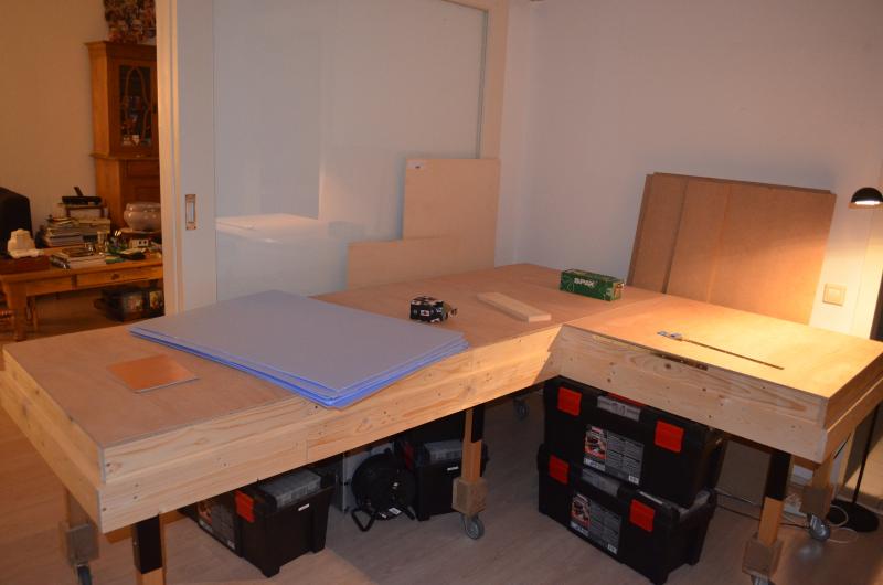

Hallo Koen
Ik weet niet of je mijn topic de laatste week heb gevolgd daar kan je zien hoe
ik m'n nieuwe moduul tafel opbouw (Qua werk met hulp van mijn buurman)
Is dit niks voor jou om dit systeem te volgen voor jouw eigen moduul baan.
Het systeem is éénvoudig maar wel stevig en door de opklapbare delen makkelijk
bedrading en wissel aandrijvingen aan te leggen, hoef je niet op de grond te kruipen.
En delen waar geen wissels liggen etc hoef je natuurlijk niet opklapbaar te maken.
Door het geheel op verrijdbare poten te zetten is het makkelijk te verplaatsen zodat
je er aan alle kanten bij kan.
Maar het kan natuurlijk ook zonder verrijdbare poten.
Even een voorbeeld :
Het lange stuk bestaat uit 2 delen opklapbaar 225 cm lang en het korte stuk is 1 deel opklapbaar 160 cm lang.
Dus de hele tafel is opklapbaar dit vergt wel consequenties dat alles goed vast moet zitten
en als je iets op wil klappen niet vergeten rollend materiaal eraf te halen.
Jouw U vormige modelspoor tafel is heel geschikt om dit proces toe te passen.
