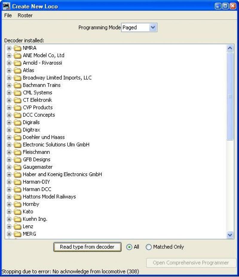

Ik lees tegenstellende berichten, maar het kan dus wel werken. Maar waarom dan niet hier?
@Wim ik heb direct byte geprobeerd en ook register en address. Maakt geen verschil, zelfde foutmelding.
@Catweazle Ik heb Digitrax geprobeerd, maar heb dan niet de optie die jij schetst: loconet com poort.
Wel Loconet buffer gebrobeerd, maar links of rechts om; hij leest CV8 en CV 7 en geeft dan de foutmelding.
E.a. staat nu zo ingesteld (andere instellingen werken dus ook niet)
Zie de foutmelding onderaan
Wel viel me onderstaande nog op:
Programmer status idle Moet die niet ook active of online zijn?
gr. Ed

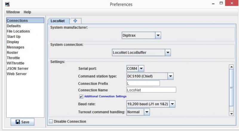

Ed,
Mijn setup is als volgt:
IB basic <---loconetkabel-><---Loconet seriele interface/buffer van Rosoft--><---serieel-usb adapter---> PC
PC ziet de seriele-usb adapter als COM4.
Zoals gesteld heb ik een extra lampje geplaatst op mijn programmeerrails ( zie foto ):
Mijn decoderpro instellingen:

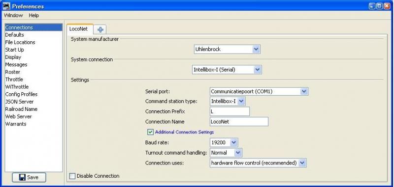

Wat deze instellingen betreft heb ik exact hetzelfde vanavond gebrobeerd zonder resultaat.
Het enige verschil is de COM poort die bij mij serieel is en COM1.
Verder een IB-IR i.p.v. een IB-basic en die serieel usb adapter zit er niet tussen.
Met mijn beperkte kennis en wat ik er over lees, moet dat geen verschil uitmaken.
Zou dat lampje zoveel uitmaken? Wat doet die dan eigenlijk om verschil uit te maken?
Staat Programmer status ook bij jou op idle?
gr. Ed

Loconet werkt perfect, koploper draait er perfect op.
Zie ook de laatste afbeelding in mijn post: loconet is online
Alleen de serieel usb adapter heb ik niet, wel de loconet seriele interface/buffer van Rosoft en dat werkt prima.

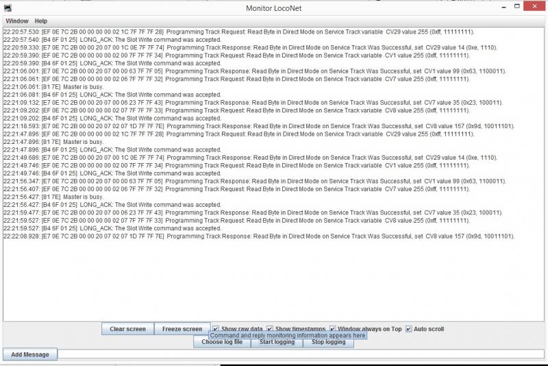

Instellingen die voor de gebruikte opstelling ook goed werken zijn deze.
Dit geeft het volgende resultaat via mijn Intellibox IR en de LocoNet-Interface.
Zoals je ziet werkt dat perfect.

Ik heb exact dezelfde instellingen als Wim hier boven laat zien toegepast zonder enige verandering te constateren: error 308
Tijdens het uitlezen van CV 8 en daarna CV7 zie je de lok een stukje vooruit bewegen en een klikje, maar dan komt links onderaan in het 'Create new Loco'-venster: 'Set PI for read product ID' en daarna error 308
Wat is er hier nu nog anders dan bij jullie waar het wel werkt?
