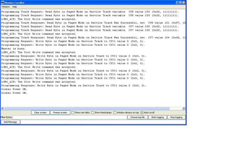

eichddraig
  • Berichten: 510
Re: Intellibox basic en Decoderpro
« Reactie #9 Gepost op: 28 September 2015, 20:03:48 »
Bedankt voor je antwoord Wim,
Het volgende gecontroleerd:
- Baud rate staat op 19200
- Stop en go vanaf JRMI geeft resultaat op IB en anders om ook
- Koploper loopt via COM1 en dit ook en niet tegelijk (gisteren ook niet)
- De monitor meelaten lopen en dan zie je dit:
Overigens krijg ik nu error 308 waar ik dit over vind:
If the ack is not seen by the DCS it says the decoder did not respond. (error code 308 in JMRI)
Wat jij al zei: geen communicatie terug
Maar waar ligt het aan?
EDIT: na nog een keer proberen weer error 306  :-\
« Laatst bewerkt op: 28 September 2015, 20:24:55 door eichddraig. Reden: Typo »

Wim Ros
  • BHV
  • Berichten: 7819
    • Perrongeluk
« Reactie #12 Gepost op: 28 September 2015, 22:05:48 »
Ed, ik zie dat je decoder in Paged mode benadert, daar zal weleens het probleem kunnen liggen, benader de decoder eens in direct byte mode. Grote kans dat het dan wel werkt zoals je verwacht.
http://jmri.org/manual/3-6_DecoderPro/Basic_Mode.shtml
Mvg
Wim.
« Laatst bewerkt op: 28 September 2015, 22:08:41 door Wim Ros »
