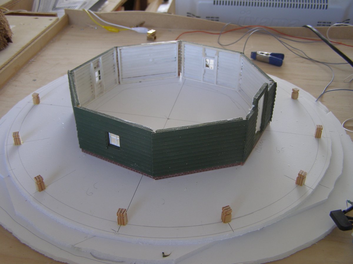

De bedoeling is dat ik drie zijkanten afneembaar maak, zodat het binnen werk zichtbaar blijft.

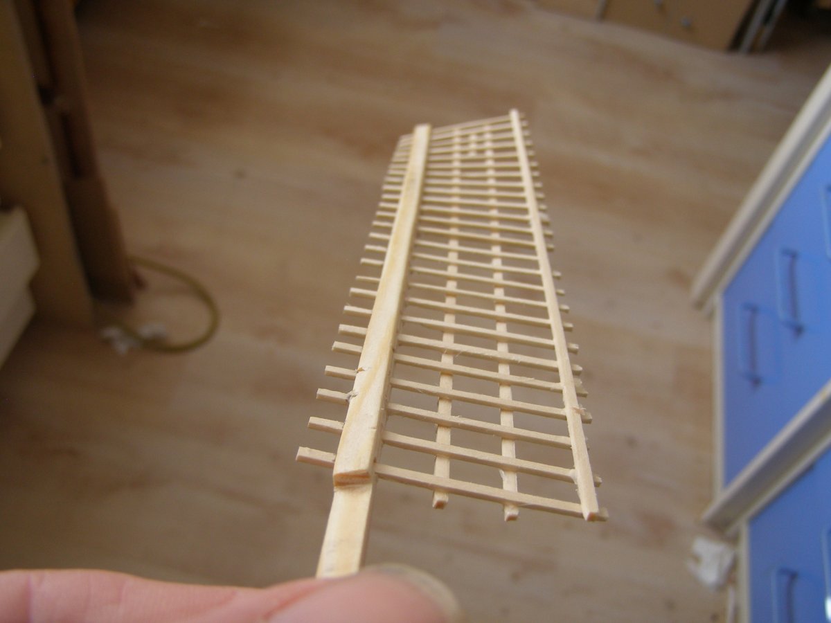

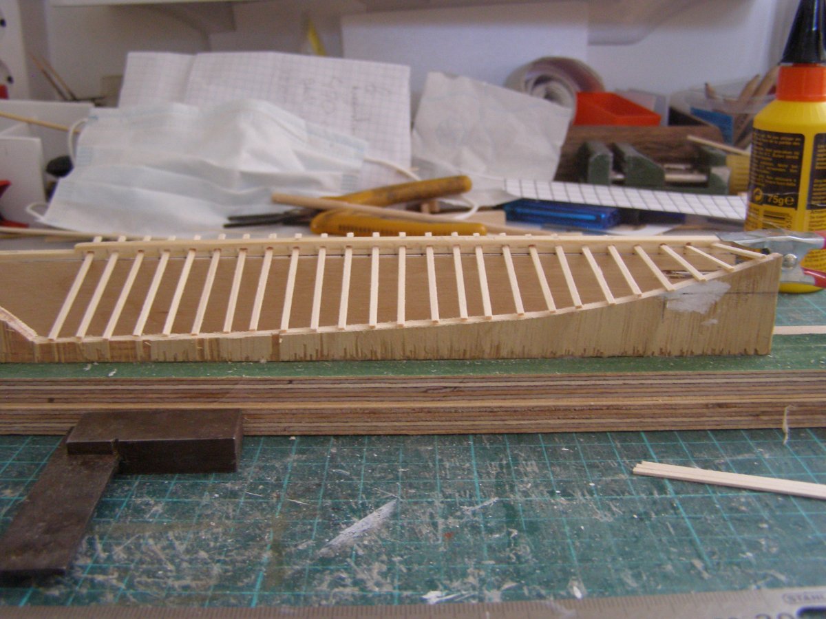

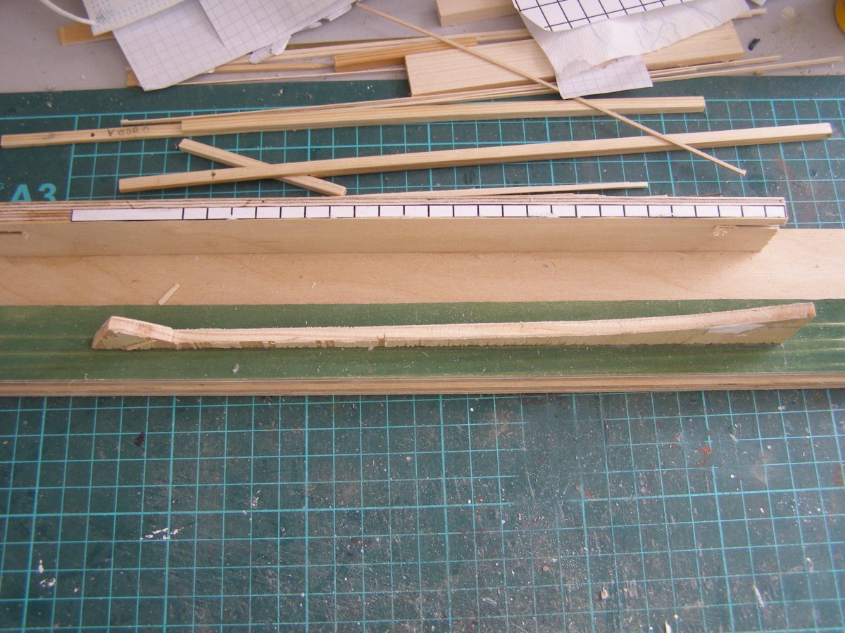

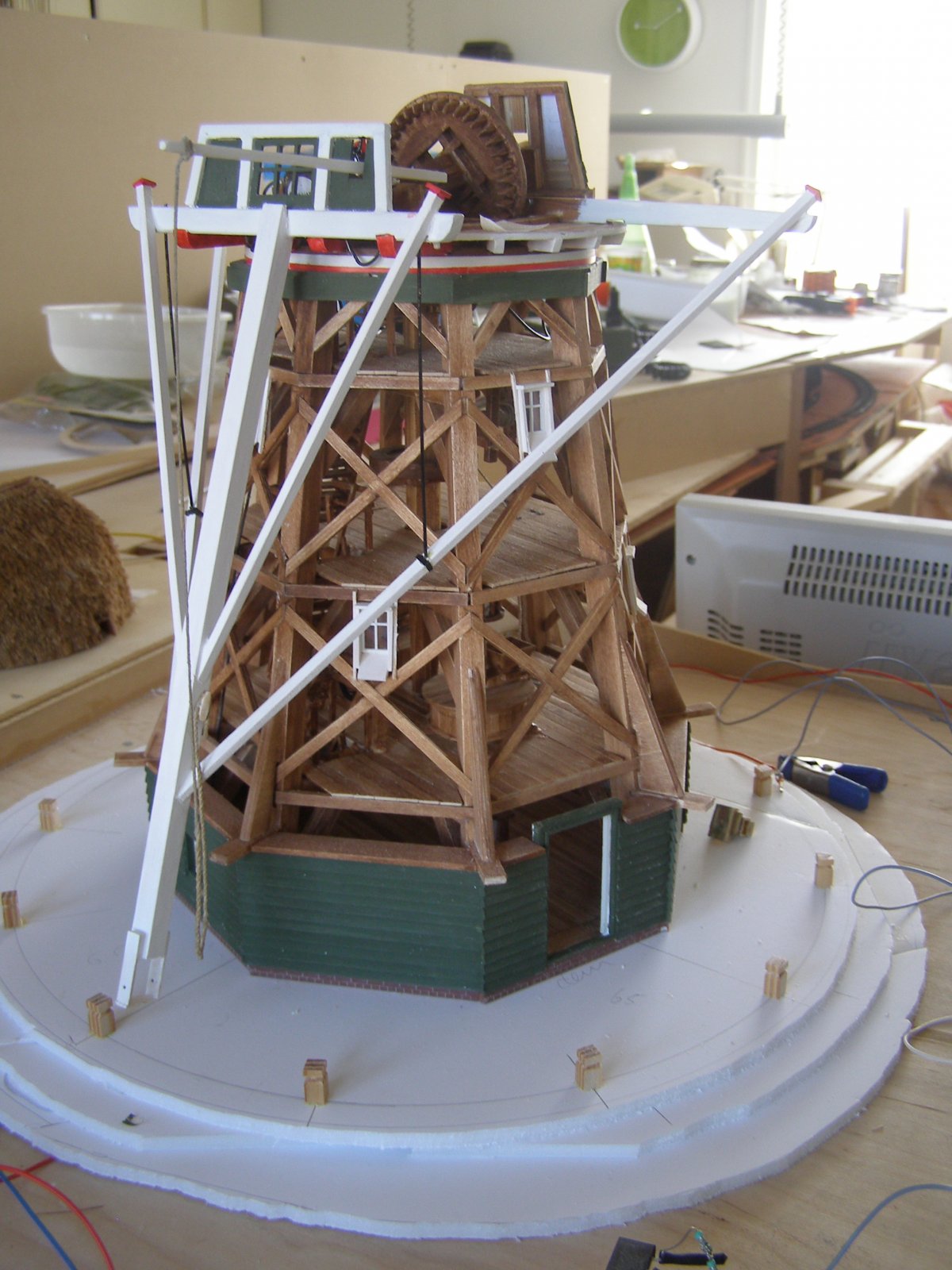

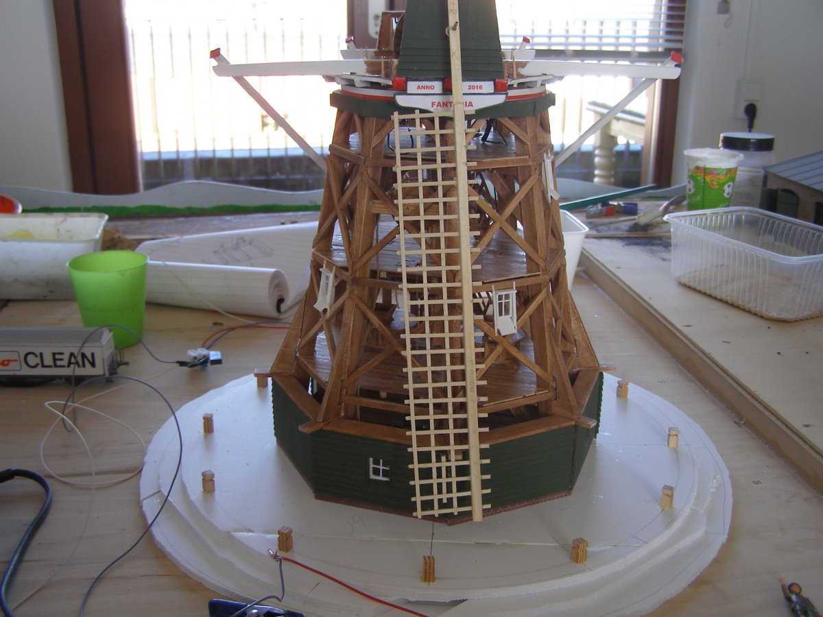

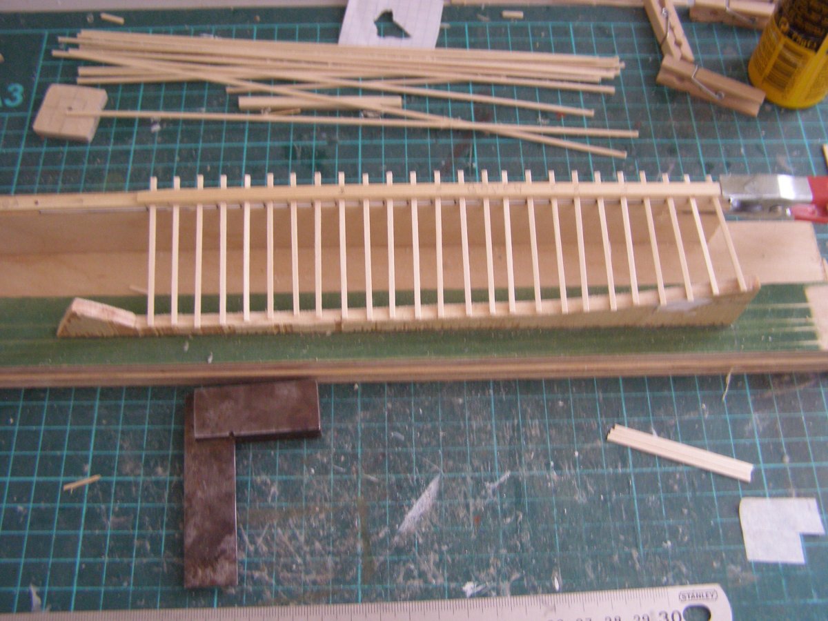

Eerst de onderbouw afgemaakt en een kleurtje gegeven.
Ook de basis uitgesneden uit foambord.
kan de molen er precies in en dus ook weer uit.
Dan de wieken, eerst de gaten voor de roeden.
Voor de draaiing van de roeden een mal gemaakt
Dan de roeden plaatsen
En zo is die klaar
en zo draait de wiek straks zijn rondjes.
Nog drie te gaan.
mvg Joop

Dag Joop,
Wat een prachtig model zet je neer zeg! Schitterend! Gebruik je hiervoor een bestaande tekening of heb je er eentje opgemeten? Als vrijwillig molenaar is het leuk om eens een molen tegen te komen op dit forum, dat zie je niet zo vaak   (y).
Heb nog wel een tip: die ene wiek is in verhouding een beetje te smal. In het echt zou die molen veel moeite hebben om te kunnen malen omdat hij weinig wind vangt. Je zou de heklatten één 'hek' (vakje) breder kunnen maken, uiteraard weer uitgevoerd met 3 zoomlatten. Het 'voorhek', aan de rechterzijde van de roede, is net zo breed als één hek, liever zelfs nog ietsje breder.
Groeten en succes  ;)
Jesse in 't Veld

joop100
  • Berichten: 1040
Re: Joops Fantasie Wereld in schaal 0e
« Reactie #416 Gepost op: 27 March 2016, 11:15:15 »
Jesse,
Dank je wel voor de info
De basis van de molen heb ik uit een boek, voor de rest via internet.
Dus ook de maat van de wieken heb ik ingeschat aan de hand van de foto,s uit de molen database.
De wiek is 1.80 breed maar dus toch nog te smal.  :(
mvg Joop
