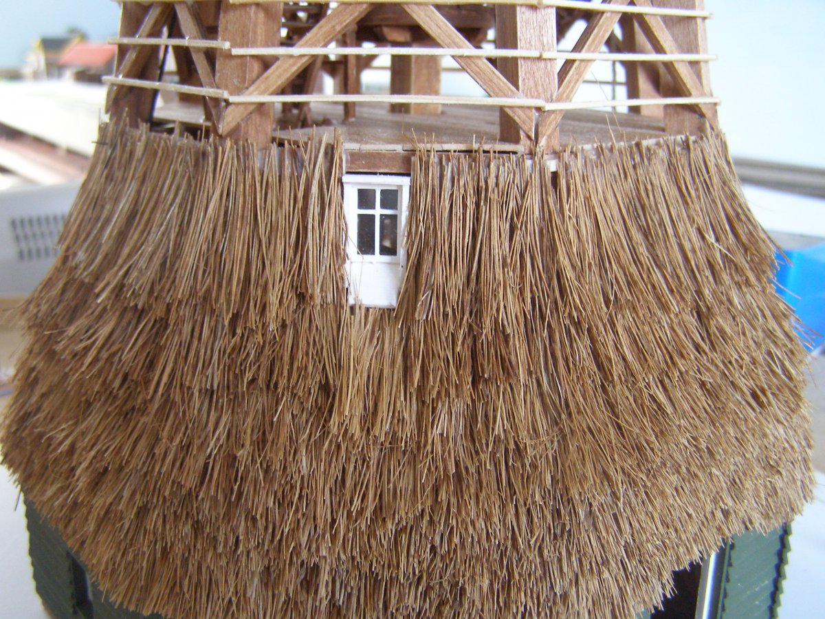

Joop, wat zoek je een 1:1 of een 1:87 rietdekker? In een wat grijs verleden heb ik beide gedaan. Maar voor een H0 dak maak ik eerst de basisvorm die dan beplak met een stuk grasmat van de rol. Dan met wat kleurtjes en een tamponeerkwast de haren naar beneden verven. Laten drogen en dan nog even bijwerken met een bougie borstel en je hebt een "echt" rietdak. Zoek maar even op duizendpoot.de en doe je voordeel er mee.

Jammer zoek ik een rietdekker, zijn die er alleen in 1:1 of 1:87, dus voor 1:43 maar zelf aan de slag.
Ik heb van jouw ooit uitleg gehad over je rietdak methode, ik geloof dat dat op de eerste beneluxdag was.
Voor deze molen doe ik het met een ragebol, zie maar op pagina 25 post 369 hoe de kap er uitziet.

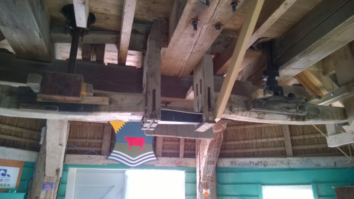

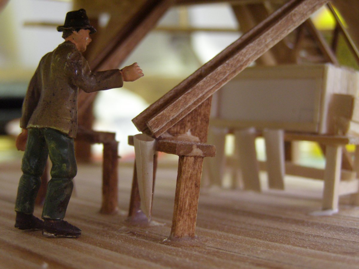

Ter inspiratie voor de beneden verdieping: dit is de benedenverdieping van korenmolen De Nachtegaal in Middenbeemster. Deze heeft globaal dezelfde indeling als jouw model. De assen van de maalstenen komen hier door het plafond heen.
Aan de rechterkant kan je nog de meel uitloop en het touwtje van de automatische hoogte verstelling zien
joop100

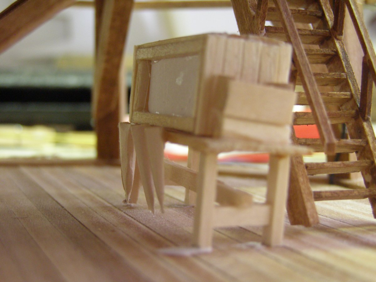

De meeluitloop hen ik al gemaakt. de buil is ook bijna gereed, maar ik zoek nog naar iets dat kan dienen als zeef imitatie.
mvg Joop

Met de deuren open kan je er overtrek papier in doen, dat komt in de buurt wat de kleur betreft

Die zeef is in werkelijkheid al heel dicht bij vitrage, als je dat gebruikt is de kleur te donker.

Net een theezeefje gevonden, denk dat ik het daarvan maak.

Tijdens het maken en het schilderen van de wieken de buil en de meeluitloop gemaakt.
Uiteindelijk de buil beplakt met papier het gaas was toch veel te grof

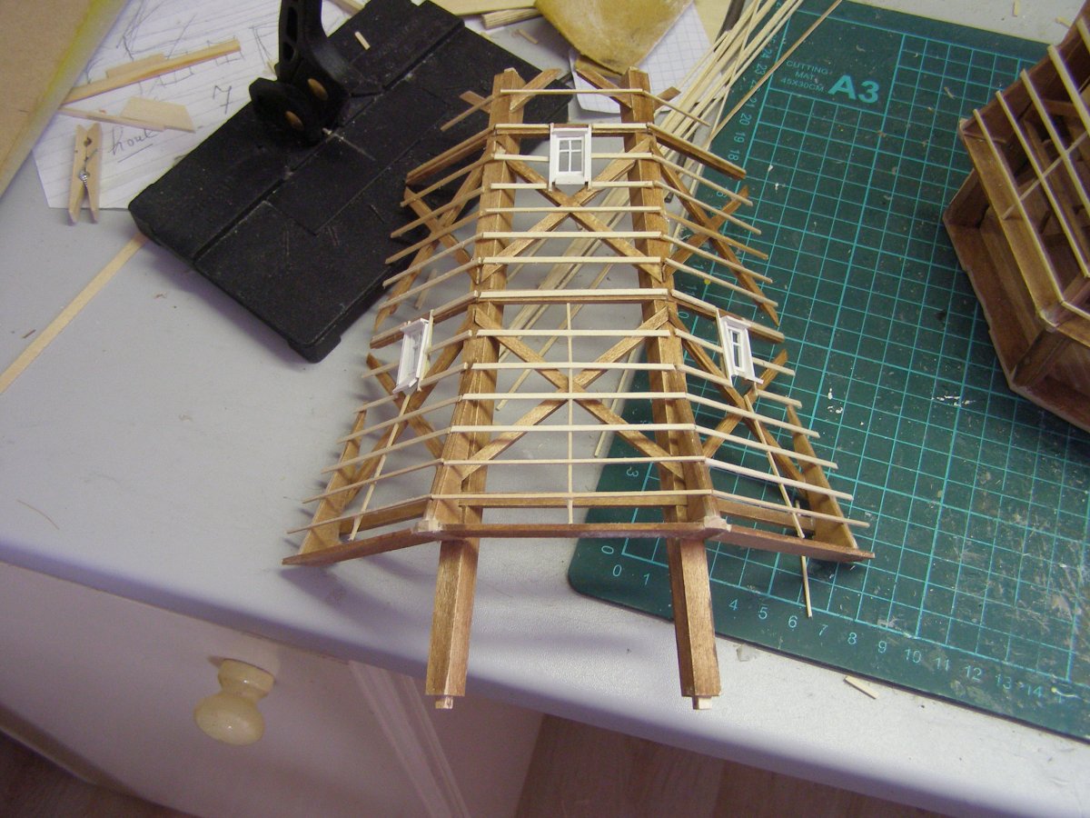

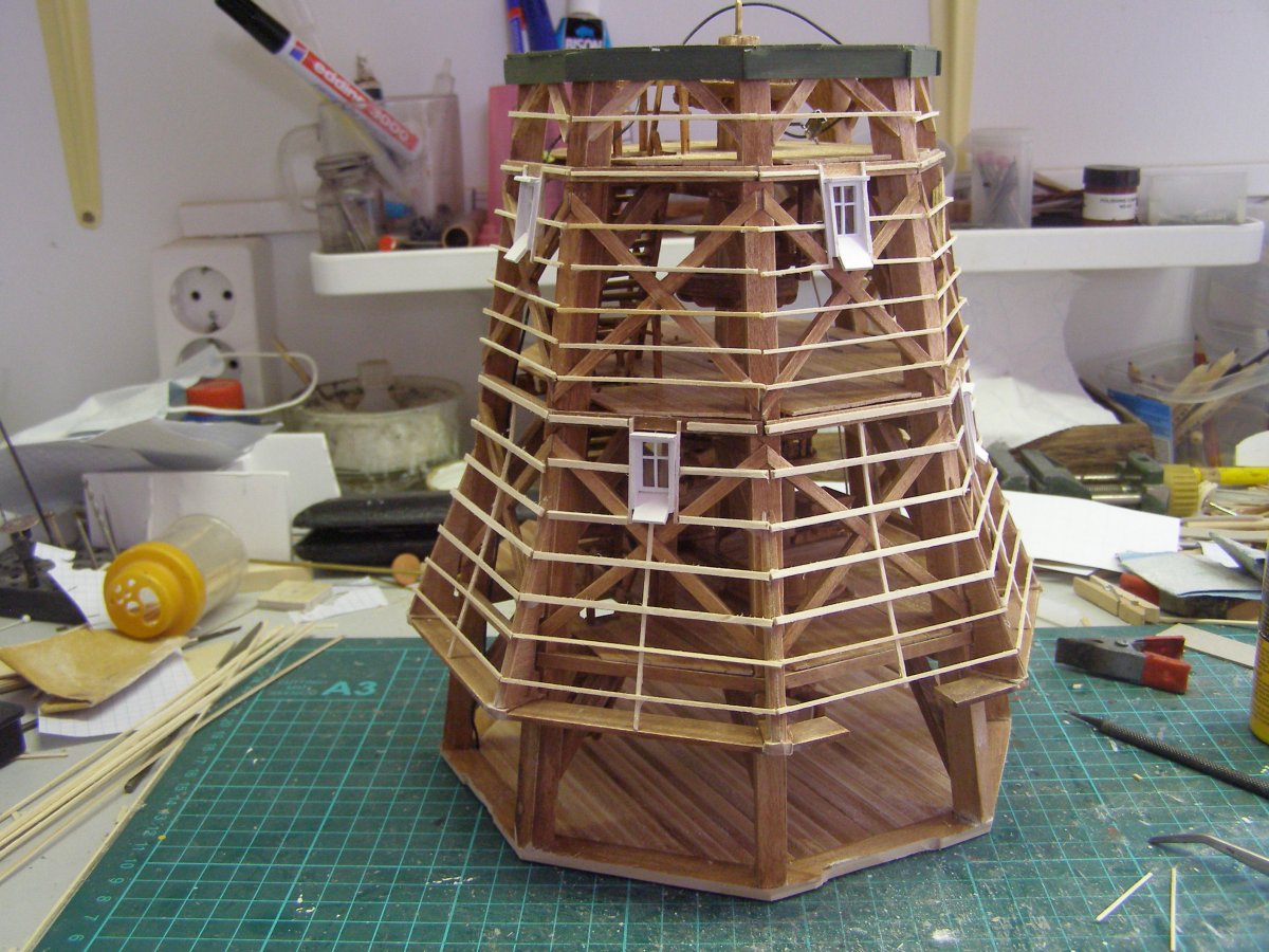

Ook de molen voorzien van de benodigde rietlatten
en het uitneembare gedeelte

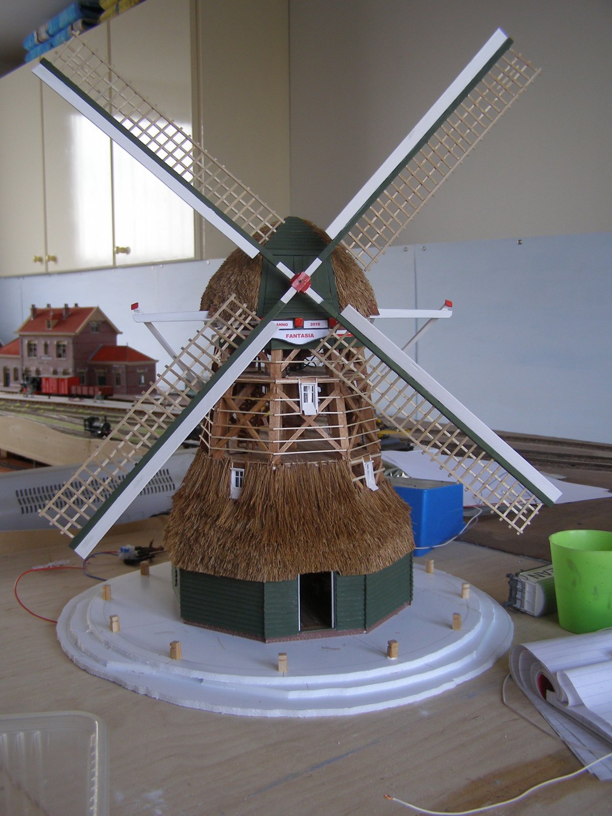

daarna begint het rietdekken, ondertussen aan mijn tweede ragebol begonnen.
en een foto met de wieken
en nog een filmpje
