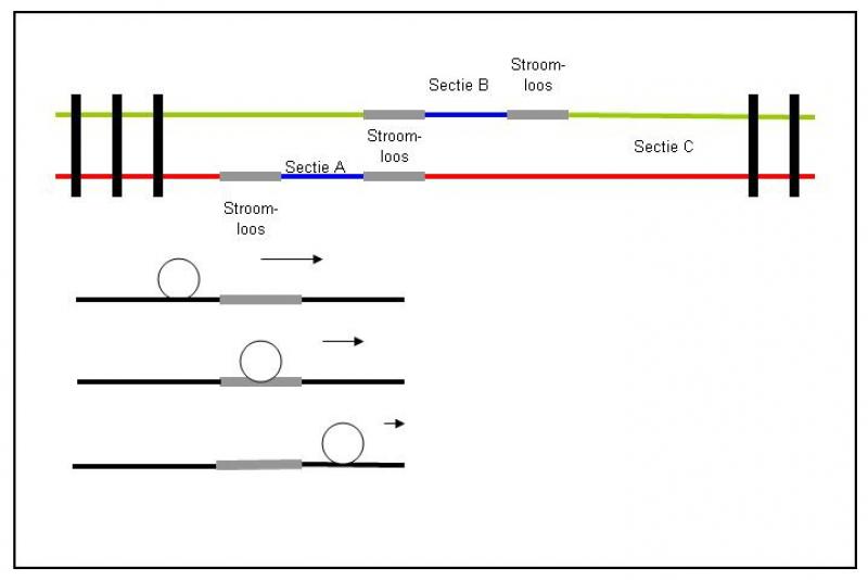

Ik weet 100% zeker dat ik nooit problemen krijg in de keerlus die veroorzaakt worden door te lange goederen treinen. Zou niet weten hoe dit ooit een probleem kan opleveren. Kortsluitingen zijn onmogelijk.
Roelco, ik ben wel benieuwd hoe je dat voor elkaar hebt gekregen. Kun je daar eens een tekening of schema van laten zien? Het beste misschien in een nieuw draadje.

« Reactie #32 Gepost op: 01 July 2014, 16:38:28 »
Denk, denk, denk ... Hoe zou het mogelijk zijn. Mijn grapje over de plastic wielen en Roelco zijn opmerking over zijn LGB deden mij het volgende vermoeden: maak de tussen de overgangen naar de secties een loos stukje rails, zodanig groot dat deze tenminste één wiel kunnen bevatten.
Tekeningetje gemaakt. Discussie  ;D
Marius.

« Reactie #33 Gepost op: 01 July 2014, 16:51:34 »
Marius,
Als je deze tekening nog een keer maakt met een twee-assig wielstel, dan zie je het probleem vanzelf. Bij die wielstellen zijn de wielen van beide assen aan iedere kant via een enkele stroomafnemer doorverbonden.
Sander

« Reactie #34 Gepost op: 01 July 2014, 17:16:13 »
Hoi Sander,
Ik riep niet voor niets discussie  ;D In jouw geopperd probleem moet het stroomloze stukje rails groter zijn. Maar niet bij alle draaistellen zijn de assen aan één kant door verbonden. Bij reizigers wagons zie ik dat wel vaker, maar ook niet altijd. Bij mijn goederen wagons nog nooit gezien. Wat je ook zou kunnen doen is het stroomloze stukje rails te verven. Dat vermindert weer de kans om toch een verbinding te maken. Maar laten eerst eens op Roelco wachten. Want hij had de oplossing, zegt hij  :D
Marius.
PS Het stroomloos stukje moet volgens mij dan iets groter zijn dan de afstand van de assen in het draaistel.

« Reactie #38 Gepost op: 02 July 2014, 08:39:24 »
Marius,
Sander
Als je dat stukje de juiste lengte maakt gaat het precies goed. Ook wagens met twee-assig wielstel.
Maar bij die wielstellen zijn de assen niet met stroomafnemers doorverbonden, tenminste bij mijn goederenwagens niet. Maar al zou dat, dan nog is het geen probleem.
En mijn omschakeling gebeurd niet door kortsluit detectie, en niet door stroom detectie, maar door magneetjes onder de lok. Een wagen zal dus nooit en te nimmer de schakeling kunnen omschakelen, daar heb ik geen magneetjes onder.
En ik heb geen sectie A, B, C, D, E. Gewoon een stuk van de keerlus wat omgeschakeld moet worden.
Vlak voor de overgang een reed contact die de keerlus goed schakelt zodat de trein er in kan rijden. Vlak voor dat deze er uit rijd nieuw reed contact zodat de keerlus omkeert. En trein rijd zonder problemen en zonder kortsluiting door.
(en voor twee richting heb je dan dus 4 reed contacten nodig waarbij de lok voor binnen rijden de lus goed zet. Net na binnen rijden dit nog een keer wil doen, maar ja, staat al goed. Dan voor uitrijden omschakelt, en net na uitrijden dit nog een keer probeert te doen, maar ook dan staat die al goed en gebeurd er dus niets. )
Om eventueel wielen van wagens die nog buiten de keerlus sectie zitten geen problemen te laten veroorzaken komt er iets als de tekening van Marius, waarbij het deel zo groot is dat 1 as geen problemen geeft, maar zo klein dat 2 assen vlak na elkaar ook geen problemen geeft. En ook zo klein dat ook mijn sikje zonder problemen de keerlus kan nemen, al zal inderdaad even maar op 1 as stroom worden afgenomen.
En zoals ik ook al wel aangaf heeft het de voorkeur om de trein er wel helemaal in te laten passen. Echter als dat niet kan kun je:
A) een ander baanplan maken, maar als die nu net zo mooi is, of je heb er gewoon weg niet de ruimte voor om de sectie lager te maken?
B) zorgen dat je alleen met kortere treinen rijd. Maar ja, iedereen vindt zo nu en dan een mooie lange trein over de baan toch ook wel mooi? ( OK, bijna iedereen )
C) Een oplossing zoeken die wel kan. En dat heb ik dus gedaan.
En ik had het voordeel dat al mijn loks al voorzien waren van magneetjes van voor het digitale tijdperk, en ik dus ook reeds zat op voorhad had net als een paar relais gebruikt voor de schakeling. Dus heeft het me niets gekost en heb ik het kunnen doen van onderdelen op voorraad. En elke nieuwe lok van een magneetje voorzien is ook geen probleem. Van dat magneetspeelgoed ergens in de opruiming kopen, de magneetjes er uit en voor een paar cent heb je een hele voorraad krachtige magneetjes voor nog vele toekomstige loks.
Roelco

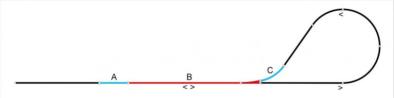

« Reactie #42 Gepost op: 02 July 2014, 10:16:06 »
Ik bezit alleen goederentreinen wat waarschijnlijk zo blijft en wil toch met ook die iets te lange treinen door m'n keerlus.
Groet Stephan
Je trein zal waarschijnlijk nooit langer kunnen zijn dan de ruimte die je hebt in de keerlus. Anders rijdt ie tegen zijn eigen staart aan :P.
Ik heb mijn keerlussen op de volgende wijze toegepast.
A en C zijn voorzien van bezetmelders die een relais aansturen.
Trein rijdt via A en B rechtdoor de keerlus in. Als de lok over sectie C rijdt worden secties A en B omgepoold en de wissel gaat om.
Wanneer de lok nu sectie A oprijdt worden A en B weer omgepoold (en de wissel gaat weer op rechtdoor).
Sectie B moet dan wel weer langer zijn als de langste trein.
Voordeel hiervan is dat er minder onderbrekingen gemaakt hoeven te worden in de gebogen rails.
En er is veel meer ruimte om div opstelsporen (in de lus) te maken.
André

André,
Volgens jouw keerlus schakeling niet, maar veel keerlussen zien er niet zo recht toe recht aan uit als jij hier aangeeft. Kijk maar naar het schema op de eerste pagina waarbij in de lus 2 sporen opgenomen zijn.
Zelfs in jouw eigen voorbeeld zou deel B dus kleiner kunnen zijn met mijn oplossing en hoeft daar niet de gehele trein in te kunnen.
b.v. handig als je al vrij snel weer een afsplitsing zou krijgen of een station zou zitten.
Of zoek eens hier op het forum, je zult tal van keerlus schakelingen vinden die niet lijken op jouw eenvoudige schema.
Zie b.v. deze:
http://forum.beneluxspoor.net/index.php/topic,54876.msg3221390155.html#msg3221390155
Zitten er 2 in, 1 is lang genoeg. De andere is beperkter, zeker met de verdeling in de verschillende secties waardoor de max treinlengte behoorlijk beperkt kan worden.
Roelco
