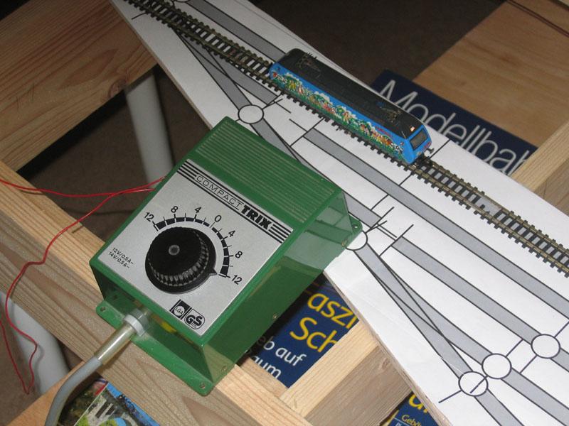

Hier een afbeelding van de probleem-lok. Het is een minitrix lok van de sbb-cff Re 4/4 460.
In de handleiding staat: "Vertauschen der Drehgestelle bewirkt Umkehrung der Fahrtrichtung".
Als ik dat eerst gelezen had, dan had ik waarschijnlijk de moeite genomen een poging te ondernemen om de motor te bekijken.
Op de foto is te zien dat de trafo op "12" staat en de lok een front lichtje aan heeft. De plus zit op de rechter rail. (van de rode aansluiting op de trafo. En volgens mijn bijbel: "Ratgeber fur Planung, Bau und Fahrbetrieb" (uitgave 1979), is dat de plus.

« Reactie #14 Gepost op: 30 August 2007, 21:36:36 »
Waarom denk je dat de rode aansluiting de plus is? Als je de knop van de trafo naar de andere kant draait wisselen plus en min van plaats. dus dan wordt de rode de min.
Voor zover mijn ervaring met Trix trafo's strekt is de rode aansluiting de plus als de knop naar links staat. Maar om het zeker te weten moet je meten.
