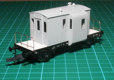

Voor de afwisseling tussen alle Plan U bouw door, een leuk modelletje aan het bouwen  ;D
Mede door de grote belangstelling voor dit simpele plotje afgelopen weekend op de beurs in Genk, werd mijn aandacht getrokken  :P
Op Sleutelspoor.nl is een uitwerking te zien van de stalen Dg, waarvan Sobat het in deze draad getoonde prototype heeft gebouwd.
Het is weer een stap voor stap bouwverslag, zodat ook minder geoefende bouwers met dit modelletje hun eerste schreden op de styreenbouw-weg kunnen zetten.
Voor mensen die een Plan U willen gaan bouwen, ook een leuke vingeroefening  ::)

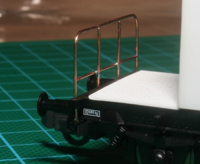

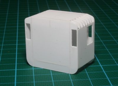

Onder andere te zien in het verslag:
Het opbouwen van de bak...
Het maken van dit hekje...

Een volgende keer gaat de bak in de lak en gaan we treeplanken, handgrepen etc. maken.
Wordt vervolgd.
