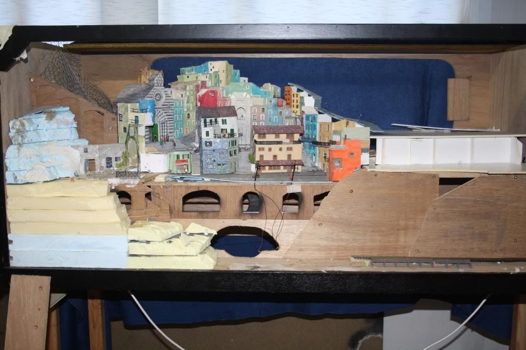

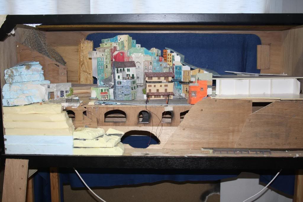

Gianova is een Italiaanse modulemodelbaan geïnspireerd op de Italiaanse rivierra .
Deze is nog in volle opbouw:
Een kleine module met een dorp op de rotsflank gebouwd, en een grotere met een stationneke dat zowel door normaal als smalspoor word bedient, en een loods voor overslag van normaal naar smalspoor en omgekeerd.
Bij het kleurrijke dorp met talloze straatjes, loopt de trein onder het dorpsplein door ,en zie je hem enkel door de nissen
Er loopt ook een smalspoorlijntje tot op het dorpsplein, en naar de kade onderaan de module
Momenteel zijn alle gebouwen af van deze module, en worden de details op de huizen afgewerkt:
luiken, elecdrdaden , waslijnen etc.....
Ook komt er een dag en nacht verlichting gestuurd met arduino , waarbij de binnenverlichting raampje per raampje word gestuurd.
Dit werkt al uitstekend in 1 huizenblok.
De detailfoto,s tonen dat er nog veel dient afgewerkt te worden en gedetailleerd.

Smalspoor is altijd interessant. Je hebt een geheel eigen sfeer gekozen met dat Italiaanse. Dat hebben we hier nog niet veel. Je beschrijving klinkt boeiend. Ik blijf het volgen.

Net als het andere draadje van de
Schrootbaan in spoor 1
van jouw hand ziet dit er goed uit!
Je komt niet veel italiaanse thema's langs komen. Hoe groot wordt het baantje?

Leuk thema en mooie uitwerking!

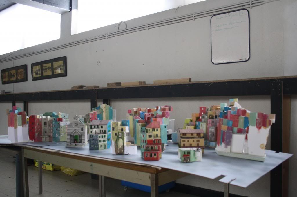

De ene module met het dorp is 1;50 meter lang en degene met het stationneke 2;25meter.
Dankuwel,
De huisjes zijn allemaal gemaakt uit architecten karton en overstreken met polifyla, die vooraf werd gekleurd.
Die huizen zijn per blok demonteerbaar en passen als een puzzel in mekaar.

Leuk zo'n kijkje achter de schermen.
Citaat van: sdz1976 op 29 May 2014, 22:44:41
Groter dan ik dacht. Het aantal blokken met huisjes zijn er ook een aantal. Dat is een behoorlijk werk om dat allemaal te belichten en te detaileren. Ziet er mooi uit!
