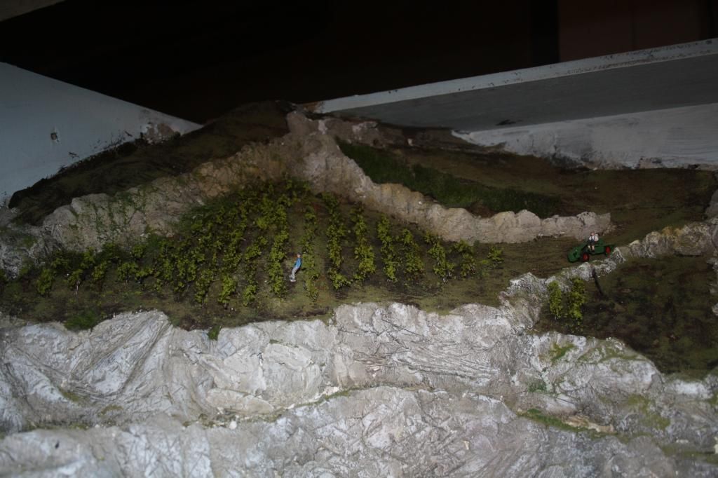

Nu de rotsen op wat drybrushen na afgewerkt zijn is het tijd om druivenranken te maken.
De stam van de ranken vlecht ik uit dunne elektriciteitsdraad.
en nadien geverfd
en bevlokt
en geplant (op proef)

Al een plek geplant :
ook al een typisch muurtje gemaakt, uit allemaal aparte stukjes klei:
En al een eerste washing gegeven :

Ben opnieuw begonnen met wijnranken plaatsen.
Plaats ze nu eerst allemaal, en ga ze dan pas ineens allemaal verven en begroeien.
Ben echt benieuwd hoeveel wijnranken ik uiteindelijk zal gedraaid en geplant hebben.
Nog wat foto,s van de vorderingen:
