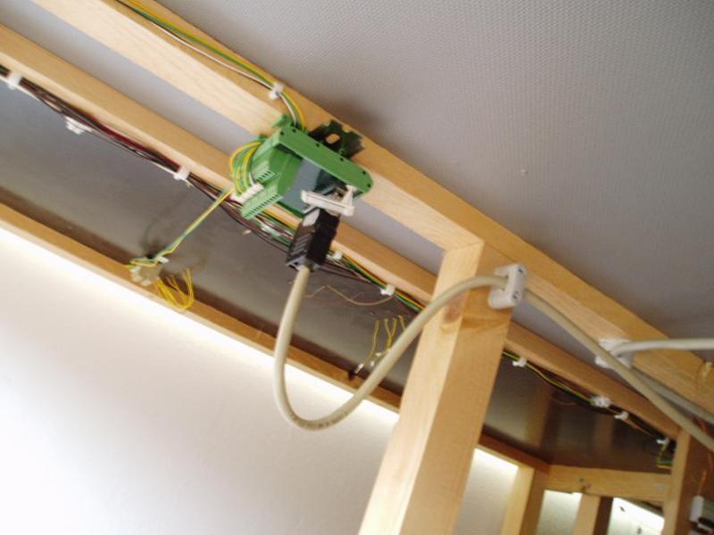

Zo iets misschien,
groetjes Dion
Online
Berichten: 27231
Re: Alternatief voor kroonsteentjes
27 May 2014, 13:57:14 »
Dion, dat ding ruikt naar Phoenix Contact. Lijkt me voor amateurgebruik niet bepaald een goedkope oplossing.
