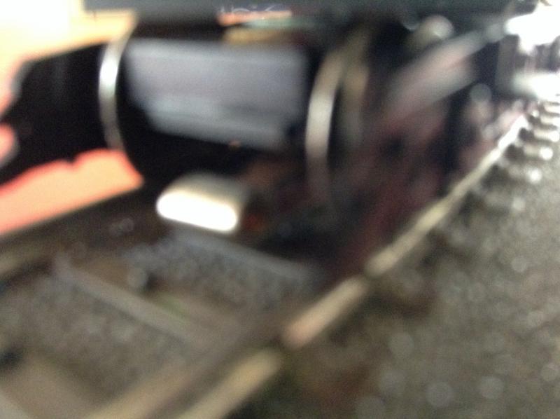

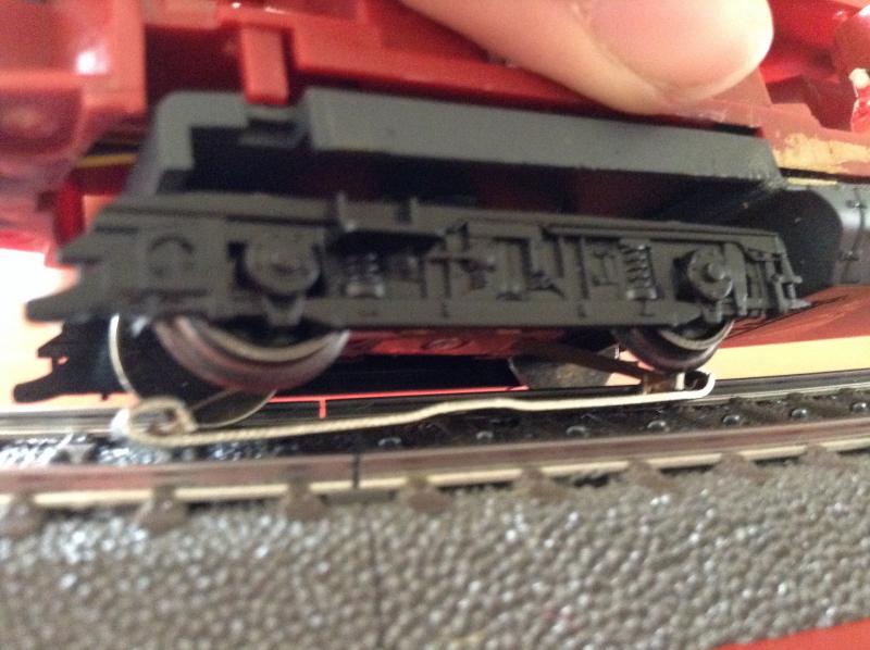

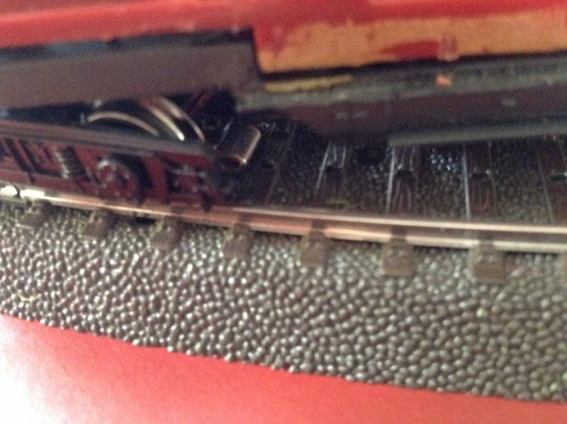

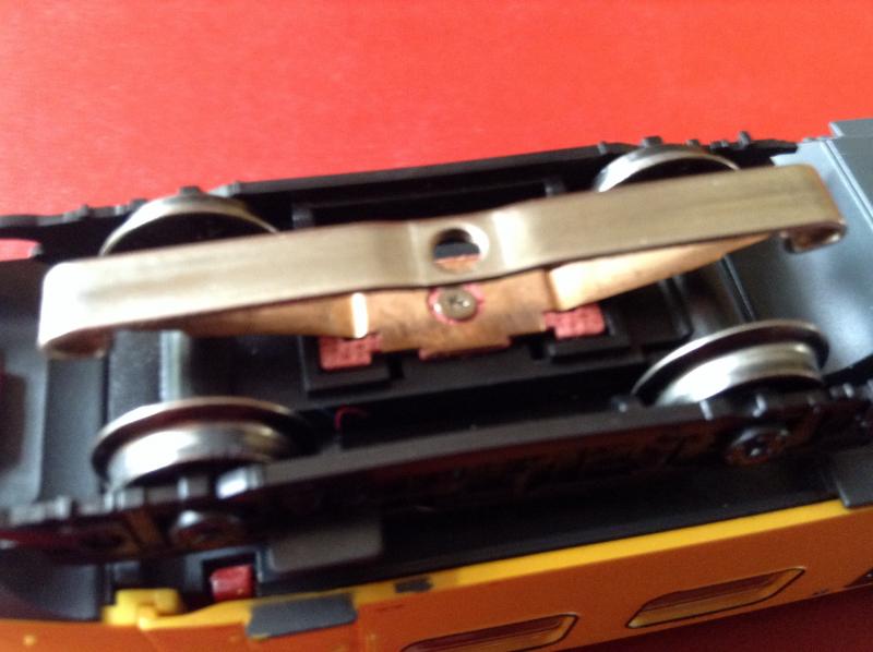

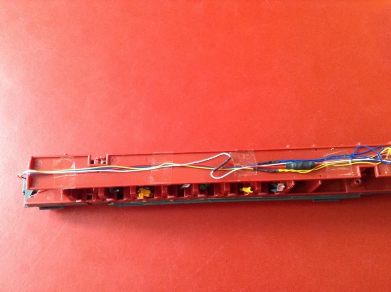

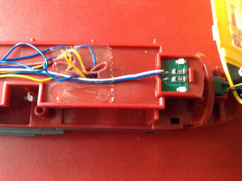

Hallo allemaal,
Ik heb vandaag het deel van het treinstel met sleepcontact uitelkaar gehaald.
Zelf ben ik niet heel goed in dit soort problemen met modeltreinen.
Dus heb ik er wat foto's bij gedaan zodat julie ook kunnen kijken
Het sleepcontact:
Hier komen de draden uit het draaistel met sleepcontact en andere draden bij elkaar:
De rest van de draden op dit deel van het treinstel
Het sleepcontact op de rails:
Ik hoor graag een reactie van jullie
Met vriendelijke groet Mat64ns
  • Berichten: 8240
Re: Piko hondenkop wisselstroom stopt steeds
« Reactie #7 Gepost op: 25 May 2014, 20:04:03 »
Door de (hier en daar matige) kwaliteit van de foto's is het net goed te zien maar zo te zien lijkt er niet veel aan de hand met de sleper. Kan deze wel soepel op en neer bewegen?
Komt de sleper ook goed genoeg omhoog bij wissels?
« Reactie #8 Gepost op: 25 May 2014, 20:44:40 »
Ik vind de kwaliteit noga mee vallen, mijn aandacht zou uitgaan naar de aarding van de wielen.
Want omdat het een stel is van fabrieskwege is uitgerust met een dubieuze decoder de Uhlenbrock 56122, kan het best zo zijn dat als de analoge spanning even wegvalt de decoder is 'vergeten wat hij deed' en dus niet door gaat.
