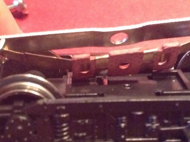

Dat is een Delta Control. Daar kun je wel op rijden maar je Hondenkop zul je moeten instellen op één van de 4 Delta adressen 78, 72, 60 of 24.
Gr, Ben.

Hoi Ben,
Ik heb inderdaad een soort Delta Control, maar dan een iets andere versie:
De hondenkop staat ingesteld op nummer 1
Bedankt voor de reactie,
Met vriendelijke groet Mat64ns

Ik heb net even gekeken of het sleepcontact elektrisch of mechanisch vast zit.
Volgens mij zit het sleepcontact elektrisch vast.

Piko Hondekop staat ook wel bekend om slechte soldeerverbindingen vanaf de fabriek. Kan zijn dat er een stukje (bolletje) soldeertin rond zwerft op de print en soms wel, soms geen kortsluiting maakt. Kan ook zijn dat een draadje ergens bijna los zit en soms wel, soms geen contact maakt.

Voel eens (voorzichtig) of de decoder niet te warm wordt, wellicht is dat de oorzaak......

Hallo Floris,
Citaat van: mat64ns op 26 May 2014, 17:24:28
Op welk adres is dat? Ik neem aan adres 78 zoals Ben al heeft aangegeven?
Groet Ronald.
