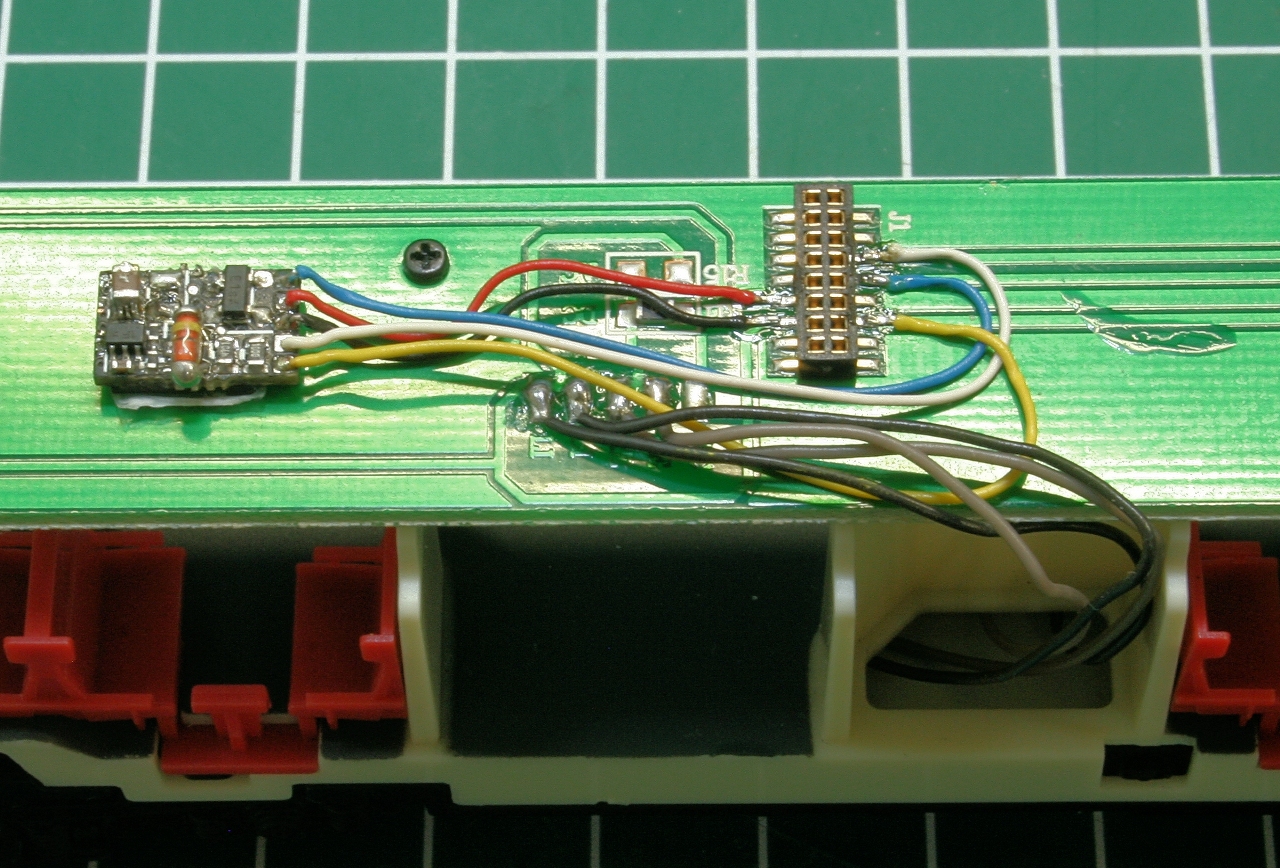

Is hetzelfde. Technisch is de modelplan t een modelplan v met twee tussenrijtuigen.
ucsdcom
  • Berichten: 69
Re: Roco Plan T: welke decoder(s)?
« Reactie #31 Gepost op: 04 August 2014, 19:44:39 »
Ik heb zowel in de stuurstand als in de motorwagen een ESU lokpilot nummer:  54616 gezet. 12 pins. Dat betekent dat je de decoder geheel links of rechts inprikt en er dus gaatjes van de stekker leeg blijven. Ik vind dit een veel betere oplossing dan een functiedecoder. Treinstel 1 keer in zijn geheel programmeren en zowel motorwagen als stuurstand reageren zoals je verwacht.
Hoe bepaal je de positie van de decoder? Kijk naar de decoderbrug die je verwijderd als je de decoder gaat plaatsen. Je ziet dat op 1 plek de pinnen anders staan. Dat maakt dat je maar op 1 manier de 12 pins decoders in de 16 pins decoderschacht kunt schuiven.
Eenerspoor
  • Berichten: 1036
  • D813 Groningen 1972-73 grijs verleden met karakter
    • MSC-Roden
« Reactie #32 Gepost op: 29 September 2014, 11:25:11 »
Ik heb nu in mijn stel ook 2 van die LoPi 54616 gezet en ben erg tevreden over het resultaat. (y)
Henk
H0 2-rail met  iTrain, Yamorc 7001, Digikeijs, Rosoft, LocoNet.
Richey
  • Berichten: 1045
« Reactie #33 Gepost op: 29 September 2014, 16:46:19 »
Als aanvulling op de plaatjes van Karst met de op-de-print geplakte decoder:
Zelf was ik bij de motorbak bang dat het dak door warmte zou kunnen inzakken/vervormen.
Ik heb daarom een stukje aluminiumfolie uit de keuken gepikt en ongeveer op de juiste plek (ruim bemeten) aan de binnenkant van de kap tegen het dak geplakt met Crystal Clear.
Het resultaat was dat ik aan de buitenzijde van de kap geen warmte meer kan voelen waar ik dat eerst wel deed  (y).
Ik heb hier al wel gelezen dat er meer mensen met de angst van het doorzakken van het dak zaten hier, vandaar de tip.

Hallo, ik ben een beginneling en heb hetzelfde probleem gehad,  voor mijn 2 Plan T's van Roco zou ik 4 stuks Plux 16 moeten aanschaffen van ongeveer € 39,00 per stuk. Aangezien ik nog een tiental decoders heb liggen en geen sound wilde, dacht ik met een gewone decoder ook te kunnen digitaliseren, maar hoe?
Tot ik gewezen werd op het feit dat Esu een adapter had uitgebracht (prijs €9,90) die je in de Plux 12-16-22 kunt prikken en dan een 8-polige verbindingsbus overhoudt voor een NEM 652 decoder. Ik dacht het ei van Columbus en heb deze adapter gelijk besteld. Toen ik hem binnen kreeg werd gelijk een Plan T geopend en geprobeerd maar wat bleek als de adapter in de Schnittstelle werd gestoken en daarop de NEM 652 stekker van de decoder, bleek dit te dik te worden om goed contact te maken, contact viel telkens weg. Dus verschillende zaken nageplozen voor Plux 16 decoders. Ik heb uiteindelijk gekozen voor de goedkoopste Plux 16 decoder van Uhlenbrock 76150, de prijs hiervan viel me mee nl. €27,95 per stuk. Ik heb nu beide Plan T's met deze decoders bestukt en ze werken perfect, geen gerotzooi meer, inprikken klaar.
Groetjes Frank.
  • Berichten: 7154
« Reactie #35 Gepost op: 29 September 2014, 19:23:23 »
Esu heeft inmiddels een 54617 PluX22 welke ongeveer net zo duur is. Pennen die te veel zijn knip je af.
Voor de andere bak is dit de oplossing van Karst Drenth, een nano decodertje van €12: http://www.sleutelspoor.nl/img/Mat%2064/Roco_Plan%20T_8.jpg
Gr, Ben.
  • Berichten: 22852
« Reactie #36 Gepost op: 29 September 2014, 22:37:17 »
Die ESU adapter werkt niet bij de plan t/v van Roco, omdat je de decoderpinnen (en dus ook de pinnen van de adapter) door de print in de Plux-stekker aan de andere kant van de print moet prikken. De nem652 zit dan tussen adapter en print, zodat je het geheel niet ver genoeg door de print kan duwen.
