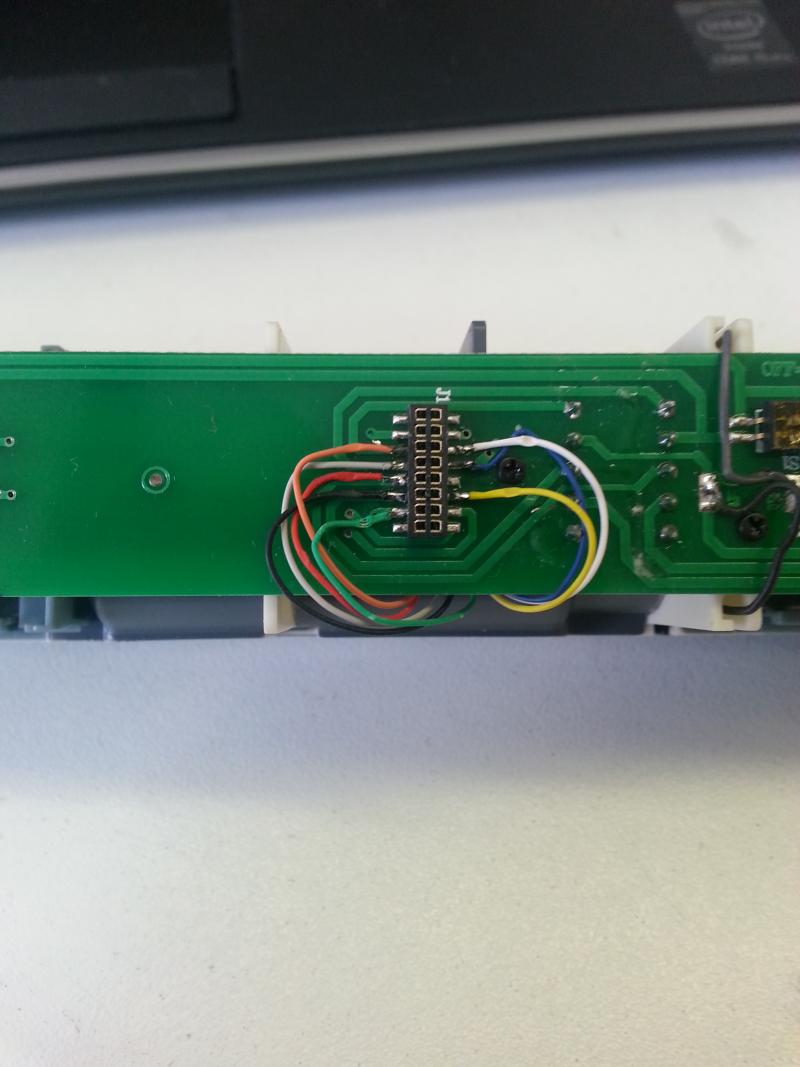

Even complete de motorbak met fototjes voor de geintresseerden:  8)

Hmm, ook niet gek deze oplossing :)

Nog low-coster-der-der... :P
... toen de boel toch los lag, gelijk maar gedigitaliseerd :P Had geen Plux 16 liggen, dus maar gewoon ouderwetsch een Lopi 4.0 NEM versie er in gefrot.
... had nog een DigiKeijs Function Nano V1 prototype liggen. Scheelt weer een dure Plux 16 functiedecoder. Oj ja, deze kan wel lange adressen ;) :P (y)

Die oplossing heb ik gevonden in dit bericht. Maar dan moeten er toch ook onderdelen van de print worden verwijderd? Of hoeft dat niet persé?

Nee, dat verwijderen van onderdelen heeft andere redenen. Karst soldeert de decoderdraden aan de stekker, net als Hans heeft gedaan.

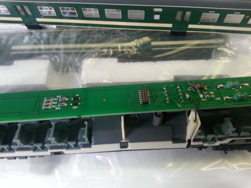

Hoeveel spaar je uit met het zelf plaatsen van een decoder / decoders in de Plan T (en dan niet de tijd en het gepruts gerekend). Voor de 80 euro extra heb je een  uitstekende sound decoder af fabriek met authentieke geluiden voor de liefhebber.

Alleen heeft het stel met een ESU-decoder gek genoeg veel betere rijeigenschappen dan met de ingebouwde geluiddecoders. Bovendien kan de ingebouwde functiedecoder om duistere redenen geen lange adressen aan.
Ik heb de groene plan V met decoders gekocht, was ook geen andere versie van, maar dat doe ik niet meer.

Ik heb een analoge groene plan T uit de ramsj en voor 31 euro aan decoders.....
dus voor pakweg 225 euro klaar.  ;D
