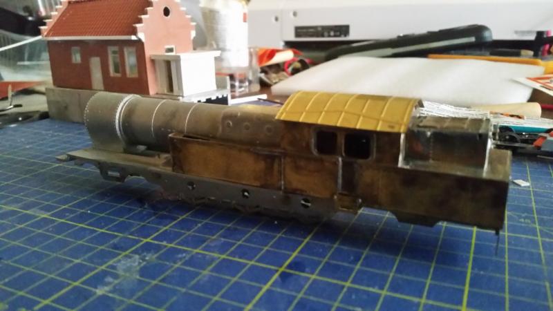

Auteur Topic: BNLS-Werkspoor - Het Beest, ombouw van een DJH 3700 in een 6100  (gelezen 6151 keer)
pullmanneke
  • Berichten: 412
Met de komst van de Artitec 3700-en werd een 3700 kit van DJH overbodig. Daar moest toch wel wat mee gedaan worden.
Besloten om er een 6100 uit te maken en het nodige erbij geetst en wat extra onderdelen bij DJH besteld. Het wordt of de 6102 of de 6108 dus de 6100 met een nieuw gietstuk. Het voordeel is dat ik "Het Beest" vanaf het begin van de bouw zodanig kan aanpassen dat hij ook meteen goed door bogen gaat. De witmetalen delen zoals luchtpomp, schoorsteen etc,worden vervaangen door messing onderdelen van Philotrain of Weinert. Het zal nog wel even duren voordat hij klaar is want ik heb ook nog wel iets anders te doen.
Als het eindproduct de moeite waard is stuur ik hem naar Phildie voor het schilderwerk.
Hierbij alvast een plaatje.
Gr.
Frank

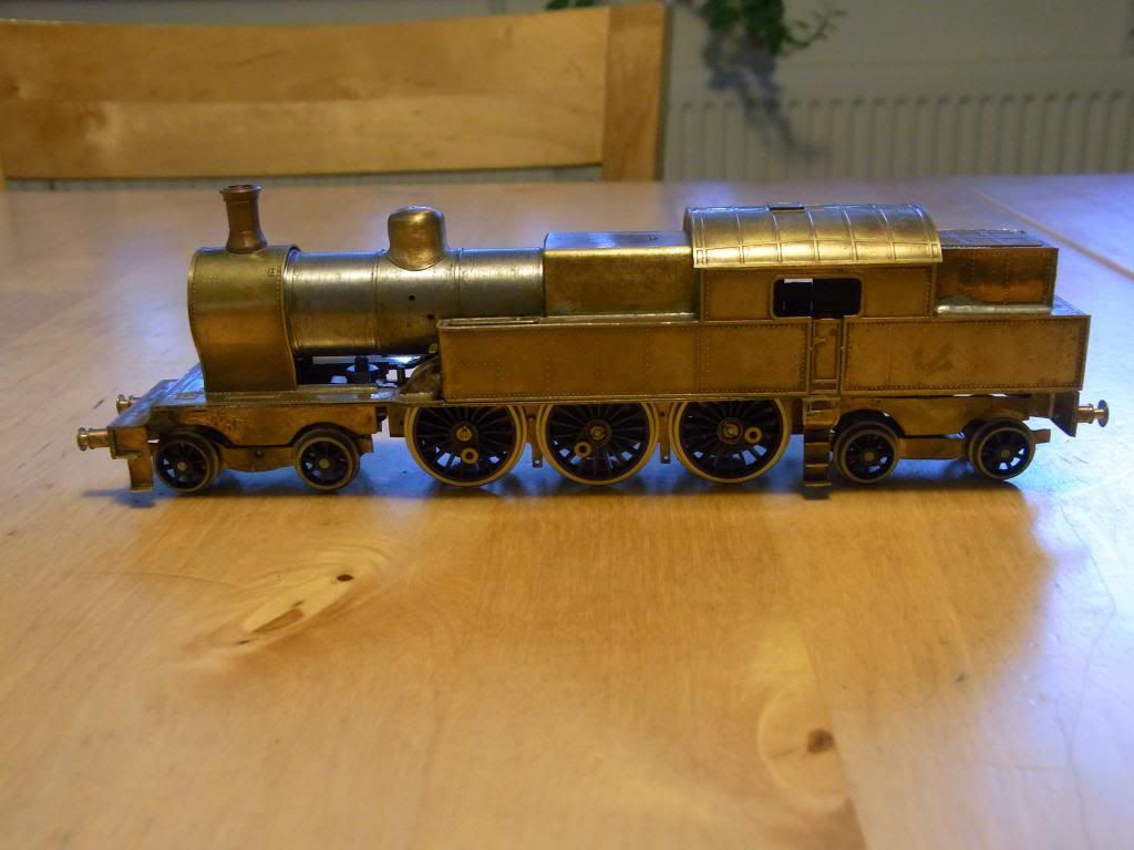

De Haagse Modelbouw Club heeft ook ooit een kit in eigen beheer ontwikkeld en uitgegeven. Ik probeer wel eens de etsontwerpen daarvan weer boven water te halen, om te kijken of we nog een partij zouden kunnen laten maken (ze schijnen nog ergens te zijn) maar dat heeft niet tot succes geleid. Er was wel een aandrijving voorzien die nu niet meer veel enthusiasme zou oproepen, maar het frame en de kap en de ketel en andere 'uiterlijke' zaken zien er goed uit.
In die zelfde periode bracht de NVM ook zo iets uit. Maar dit is allemaal wel heel erg lang geleden. denk dat een en ander niet meer aan de eisen dezer tijd zullen voldoen.

Mocht iemand een nieuwe etsplaat gaan tekenen , ik wil er wel een ;D

Het HMC model , maar hier al met andere wielen :
(even los in elkaar gezet)
