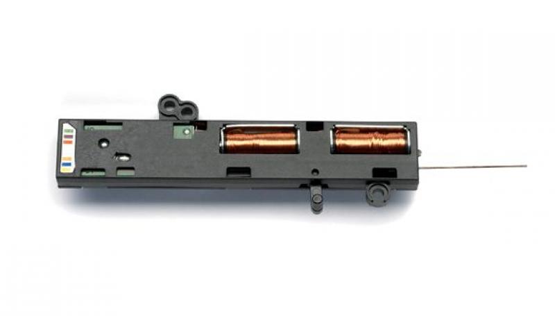

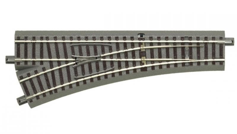

Ik heb deze wissels
om ze elektrische te maken heb ik dit nodig
deze zijn nogal prijzig  is er ook een andere manier om dit voor mekaar te krijgen ?

Ja hoor... het is qua onderhoud sowieso beter om ondervloeraandrijvingen te gebruiken (voor een vaste baan), bijvoorbeeld de bekende Conrad motoraandrijvingen of servo's, zie de Encyclopedie...

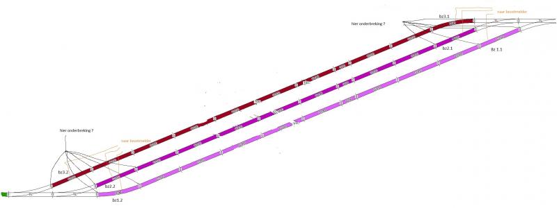

ff op verder borduren de blokken en zo heb schema gemaakt denk dat het zo goed is of ?
is 2 rail per blok 2 bezetmelders is dit de goede manier gebruik de  S88SD16-n
is het beter op inkeping te maken met dremel of moet ik plastic railscheiders nemen ?
« Laatst bewerkt op: 14 June 2014, 18:29:14 door djharry »
Ronaldk
  • Berichten: 8828
Re: Aansturing Geoline wissel
« Reactie #12 Gepost op: 14 June 2014, 19:43:33 »
Dat kan heel goed en dan kan je gewoon in het midden van het opstelspoor de scheiding te leggen. Anders kan je gewoon het middelste deel voorzien van een eigen bezetmeldpunt. Dan heb je 3 bezetmeldpunten per blok.
