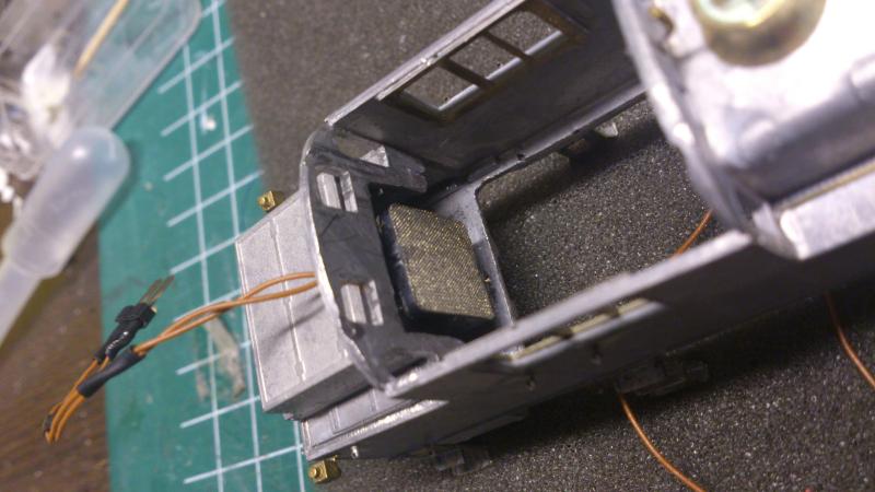

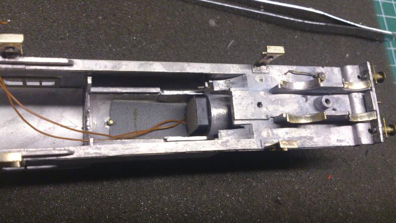

@ Ingenium,
Heb op onderstaande manier de speakers "aangebracht" dit moet nog definitief;
Heb een rond schijfje gemaakt van styreen met een vierkant gat er in en daar op
de speaker bevestigd, het gat is er om gebruik te maken van de ketel als resonantiekamer.
Een beetje meer bass wordt hierdoor gegenereerd.
De 2e speaker krijgt hier in de kolenbunker zijn plaats, daar moet nog een styrenen
plaatje in gemaakt worden. ik heb de opstelling al wel getest als zodanig, klink in ieder
geval goed en helder.
Uiteraard zal dit op bovenstaande manier niet passen in een Philo maar wellicht wel anders.
Gr,
Robbert Jan.

ingenium
  • TM
  • Berichten: 4341
    • Modeltrein projecten
Re: BNLS-Werkspoor - Philotrain SS 1225, de grote verbouwing
« Reactie #407 Gepost op: 13 September 2015, 20:30:02 »
Zo past het in een gebouwde philo niet inderdaad. Misschien wel als je de kit hebt weten te bemachtigen, dan kun je heel anders te werk gaan. Zo heb ik mijn 2e 5500 vanaf het begin van de bouw al weer anders aangepakt dan de eerste. Helaas, toen nog niet spelend met de gedachte om daar ook sound in te bouwen. Zo is er elke keer wat.
Die DJH 6000 zal wel een ton wegen of niet? Want m'n 5500 is zwaarder dan de philo 6000...
Tom, ben ook blij dat ie standaard prima loopt. Nu is de kit met zo'n SAM tandwielenbox niet moeilijk goed te krijgen, maar ik ben de laatste tijd wel een beetje van, koop maar standaard, gaat ik wel lekker rijtuigen bouwen. Ik heb er geen plezier aan het ding 10x open te moeten maken om een kleine verandering aan te brengen en weer te testen om erachter te komen dat iets anders aan is gaan lopen. En bij de 10e keer pakt de schroef niet lekker meer, enz...
