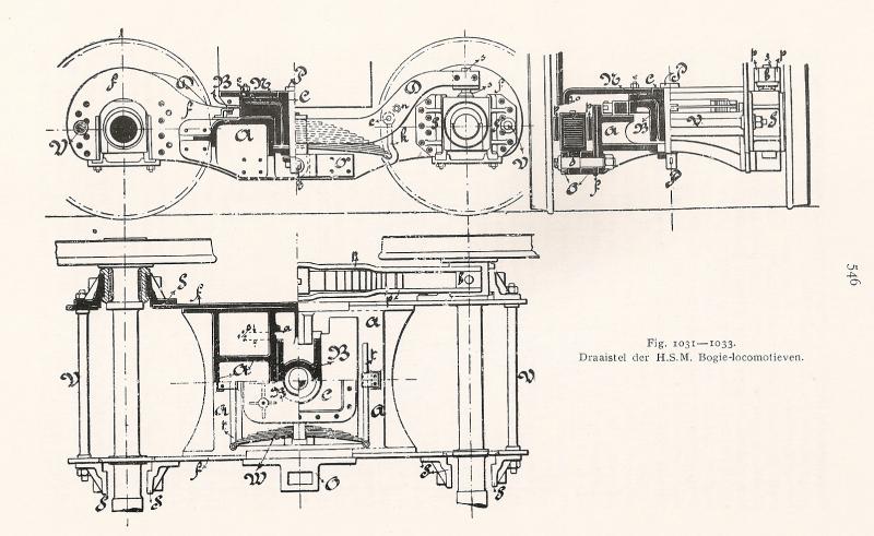

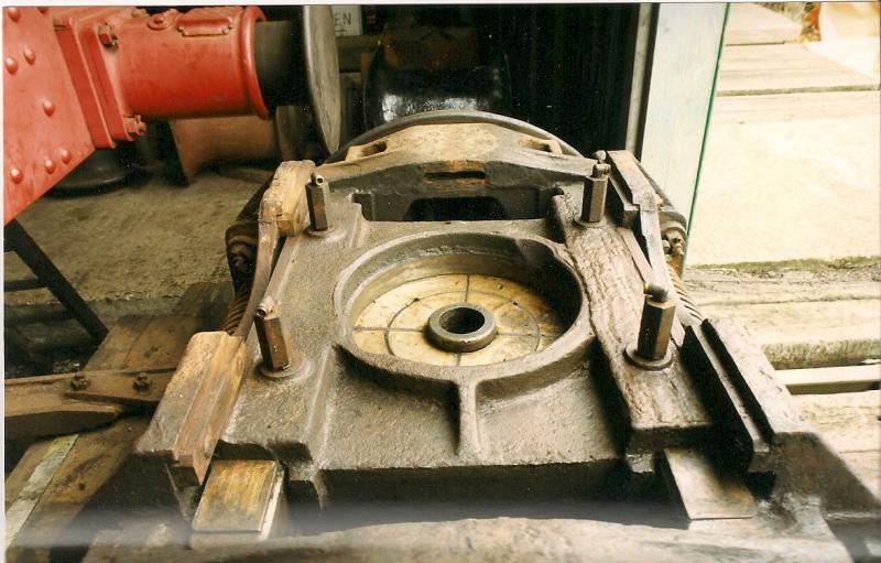

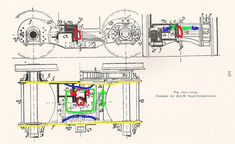

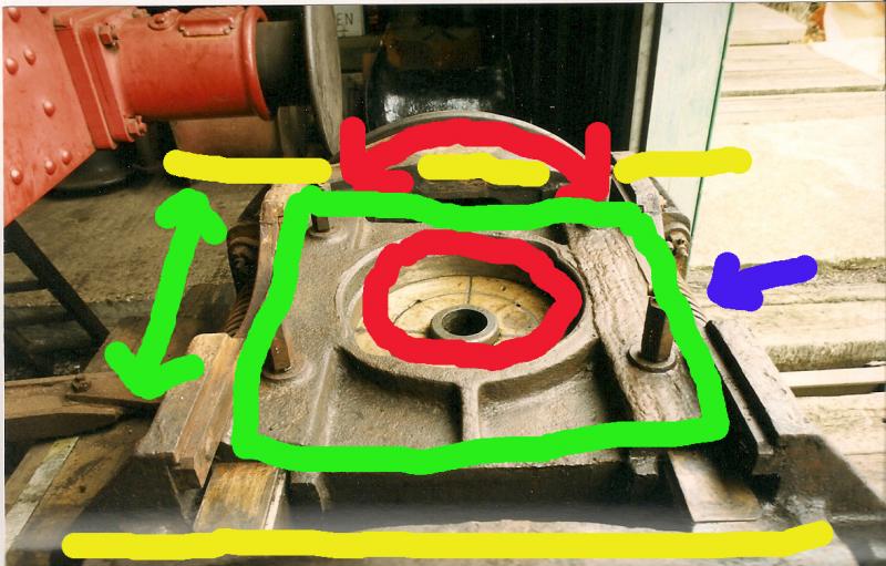

Ik heb ook nog een tekening van een bogie van een HSM 350 of 700 loc uit het boek van Harterink en Mook :
Ik heb de laatjes nog ingekleurd om het beter uit te leggen.
In het midden zit met rood gemarkeerd de spil waar de bogie om draait , officieel heet dat een taatspot.Deze zit op een vierkante plaat met verstevigingsranden die groen gemarkeerd is en die zijdelings kan bewegen dat wil zeggen dwars op de frameplaten die geel gemarkeerd zijn.Dan is er nog de met blauw gemarkeerde veer, op de LMS Ivatt tank een spiraalveer en op de HSM locomotieven een bladveer die er voor zorgt dat de "groene plaat"" en daarmee de bogie in het midden gehouden wordt.In model is er dan een veer mogelijk die rond de spil zit en de bogie omlaag drukt.Deze moet uiteraard vrij slap zijn. Anders slippen de drijfwielen door.Dan zijn er nog twee veertjes (de blauwe veren) mogelijk die de bogie in het horizontale vlak in transversale richting in bedwang houden en aldus zorgen dat de loc op rechte stukken  ook mooi recht op de baan staat.Wanneer ik met de HSM 700 ga beginnen kan ik wel in een nieuw te openen draadje laten zien hoe ik het in gedachten heb.
Vriendelijke groeten,
