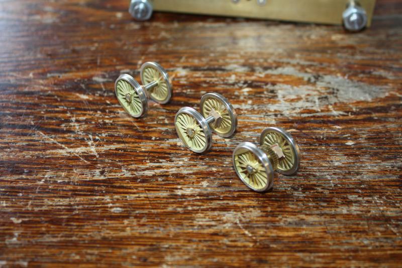

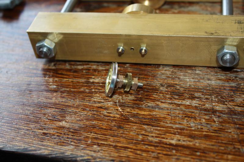

Vanmorgen de wielen op de assen geperst en daar natuurlijk foto's van gemaakt. Dat was nog echt even een klein karweitje, want doordat er zo weinig speling op de tool zit, zit het ding ook nog wel eens vast. Maar goed, daardoor moeten de wielen nu wel goed zitten, dat kan bijna niet anders. De afstand tussen de wielen is keurig 14,3 mm en nadat ik nog een keer 1 wiel er afgehaald had omdat ik de aslagers vergeten was, zit nu toch alles keurig in elkaar. Vanavond maar eens een testopstelling maken en dan de loc eens een stukje laten rijden... Ben zooooooooooo benieuwd....

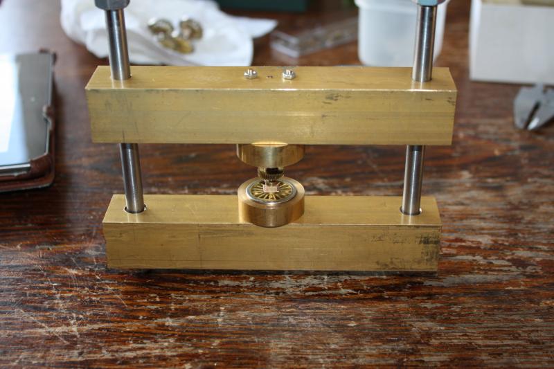

Mooie stevige tool waarbij tijdens het persen de wielen ook meteen gekwarteerd worden. Ik weet niet hoe het met andere wielen zit, maar het moet toch niet zo moeilijk zijn om hier iets universeels van te maken. Nu koop je over het algemeen de pers en ook de kwarteerinrichting los. In dit geval is het in 1 handeling en met 1 apparaat gebeurd! Hoe dan ook, voor nu is het voor mij klaar, straks maar eens zien hoe het allemaal loopt...

Ben benieuwd. Ik heb ook een soortgelijk ding van GM&S. Werkt van geen kanten vanwege een overmaat aan stelschroefjes voor het kwarteren. Probleem bij mij zijn de te dunne krukken die in gaatjes moeten vallen zodat radiale speling ontstaat en de stelschroeven daarin om de juiste wielafstand te krijgen. Kortom: "oversophisticated".

Mooi ding die tool, Tom!
Kun je uitleggen wat hij anders en beter doet dan die van GW Models?

Eh, tsja, het verschil weet ik niet, want die tool van George West is nergens te krijgen. Deze is speciaal voor mij gemaakt, da's het verschil. De kommen voor de wielen zijn verwisselbaar, dus er zouden in theorie nog andere kommen op gezet kunnen worden.
Hoe dan ook, ik kon niet wachten tot vanavond, dus alles in elkaar gezet. Meteen maar een testrit gemaakt en ben spuugchagerijnig. De loc rijdt beter dan ooit, maar het getik zit er nog steeds in. Nu zit er een kleine afwijking in de kommen van de pers, die zitten niet exact recht tegenover elkaar, maar tenslotte zijn alle wielen op diezelfde tool geperst en gekwarteerd, dus elk wiel heeft dezelfde afwijking. Overigens zwabberen de wielen van een standaard Philotrain loc meestal ook wel wat. Qua lagers zit het echt goed, de speling is gewoon weg. Ik vermoed dan ook dat de ellende wordt veroorzaakt door de drijfstangen die uit 2 stukken bestaan. Ook wordt de middelste borstbout er door de frictie telkens uit gedraaid. Het geklik ontstaat volgens mij ook in het midden van de drijfstangen. Ik denk er nu over om de drijfstangen aan elkaar te solderen om te kijken of het probleem dan verholpen is.
Dit is overigens niet nieuw. Ik heb vroeger een liliput BR 95 gehad met eenzelfde soort constructie. Ook die loc had ellende en getik/geklik van de drijfstangen (en daardoor beroerde rijeigenschappen).
Dusch, maar weer eens met die drijfstangen aan de gang. Het begint wel een gebed zonder end te worden, maar goed het frame is in ieder geval oke. Nog maar eens kijken of ik iets aan die tool kan finetunen, zodat de wielen recht op de assen worden geperst, alle beetjes helpen tenslotte...
