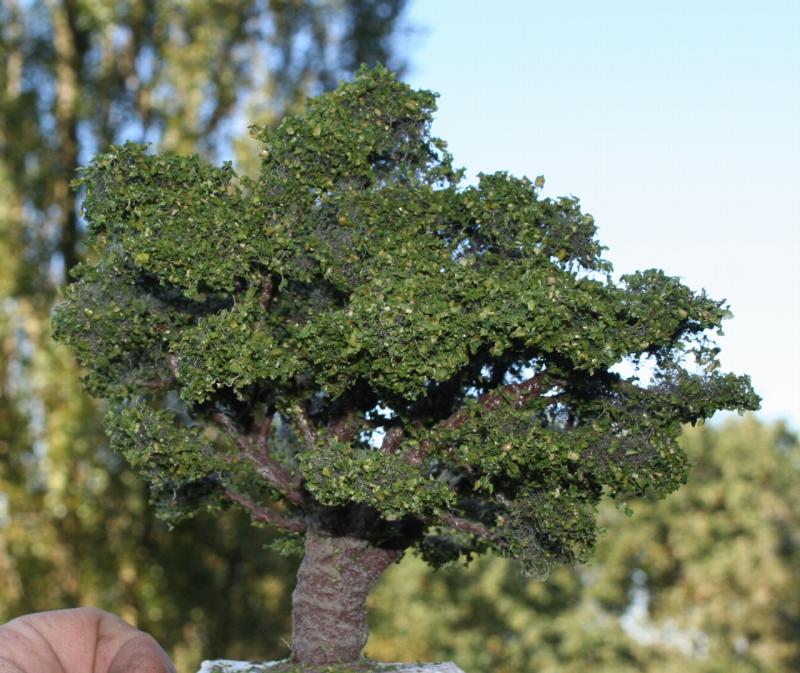

Dank voor je reactie
Had zelf besloten dat er vast wel ergens een boom zou zijn met zo'n dikke stam, maar je verhaal over knoteiken geeft me wat extra "zou kunnen" mogelijkheden :)
Ben over deze foto ook niet tevreden, maar kan momenteel geen nieuwe foto's maken
De stam licht op deze foto veel bruiner op dan in het echt, dan heeft het veel meer een grijsgroene waas waar hier en daar wat bruin doorheen komt. Het bladerdak lijkt wat te dicht en de vijvervezels zijn om een of andere reden op de foto veel beter zichtbaar dan met het blote oog. M.a.w. de foto doet geen recht aan de boom;)
Dit is m'n eerste poging tot het maken van een den, is ongeveer 20 cm hoog (de onderste tak heb ik inmiddels ingekort)
« Laatst bewerkt op: 09 November 2009, 02:04:28 door staralfa »

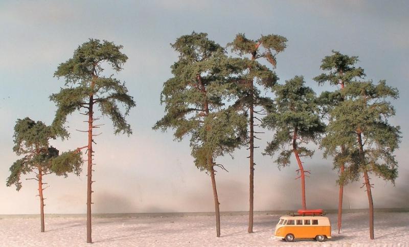

Staralfa:
Ik ken dat..... >:(
Daarom probeer ik zoveel mogelijk buiten te fotograferen :)
Wat de grove den betreft:
Om een beter "effect" ( want daar draait het om....exact namaken is, lijkt mij,  onmogelijk) te bewerkstelligen zou je( 't is maar 'n detail  ;) ) de stam aan de basis iets dikker kunnen maken...de boom op de afbeelding lijkt me zowel boven als onder even dik...waardoor het lijkt dattie bovenaan dikker is.
Misschien ook leuk om eens uit te proberen: de  langere takken iets meer laten "hangen/doorbuigen".....?

@ Grove Den
Het verder doorbuigen en het bovenstaande zal ik bij de volgende pogingen zeker meenemen.

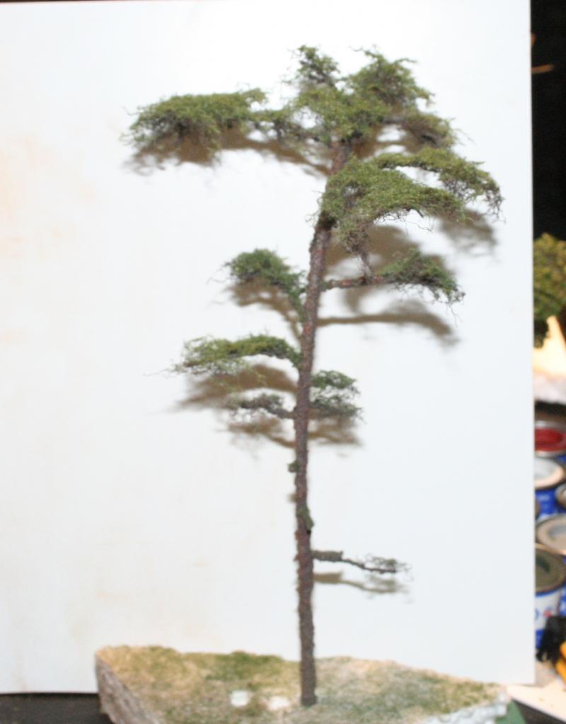

Ik weet niet of het de bedoeling is om te infiltreren in dit draadje.  :-[  Laat ik het maar doen om te laten zien waartoe ik ben geïnspireerd.
Mijn allereerste boom  ;D
Wat voor boom moet je mij niet vragen. Ik weet niet eens hoe groen er uit ziet laat staan dat ik groene vingers heb  :P
Dit werkje heeft me tot nu toe 3 avonden gekost. De stam heb ik inmiddels al weer een beetje terug gebogen. Het is echter wel de bedoeling dat de boom straks op een heuveltje komt te staan en wat naar de zijkant moet hellen tegen een gebouw aan.
De volgende stap die ik denk te doen is stam, wortels en dikkere takken insmeren met water verdunde das klei gemengd met fijn zand voor de structuur.
Als je het zeker weet laat het dan hier zo vlug mogelijk zien! ;)
Je "alleereerste"boomgeraamte  ziet er helemaal niet zo slecht uit...eerlijk gezegd zou ik niet weten of het NOG natuurlijker/beter kan?
Misschien een kleine opmerking over al die lussen die je zo mooi konsekwent gedraaid hebt...Ik deed dit ook in het begin maar bij nader inzien( uitzien) bleek dat helenaal niet nodig om zoveel lussen te maken, mits je ze "bevezelt"met kortgeknipte aq. filtervezels...De kans kan groot zijn dat de boom te snel "dichtslibt"met vezeltjes en daarna dan ook dus met het gebladerte...
Ben benieuwd naar je schors die over het metalen frame gaat komen...

Mohawk:
Het zijn ook geen aquariumfilters maar wasemkap filters. Kweet niet of dat verschil maakt
JAZEKER maakt dat een verschil!  :o
Ik denk dat die ( voorzichtig uitgedrukt)iets te fijn zijn...dat het een gepriegel wordt als je de takken gaat bestrooien met die hele fijne vezels...ze klonteren erg snel aan elkaar en zijn met veel moeite uit te dunnen!
Ik raad je aan om toch op de een of andere manier aan wat grovere filtervezels te komen . Het zou zonde zijn als je dat geraamte , zonder dat je er eerst erg in hebt, onder de fijne vezels verstopt :'(

Heb eindelijk een 3 pootje, wel een simpele goedkope van de "kleintje" maar hij lijkt me te voldoen. Dus meteen maar ff uitgeprobeerd. Foto is gewoon met een bouwlamp gemaakt
..Maar over het doorbuigen van de takken ...hier een plaatje waarbij zeker de onderste takken licht gebogen zijn.
En ja er bestaan genoeg bomen van deze soort die bijna horizontale takken habben. ;D zeker in een pas uitgedund bos!
hier op deze foto 2 jaar geleden gebeurd:
