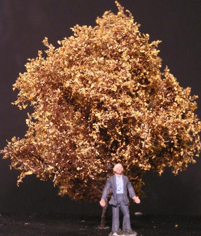

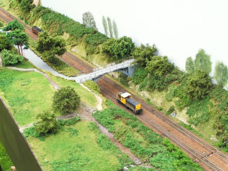

MMhajvth Mark :
Ja hoor :
Voor de N eiken/beuken gebruik ik voor de betere(  ::) ) N bomen meestal de "Blätter"van Noch...ik zeef ( grove theezeef)ze wel van te voren want ze zijn eigenlijk grotendeels te groot voor N.
Trouwens hoe groter de kruin van de boom hoe "groter "de blaadjes mogen zijn...
voor eik: de donkergroene Blätter
en voor de beuk de middelgroen en een weinig van de olijfgroene Blätter.
Op onze N spoor modules wordt uitsluitend " fine turf "van Woodland Scenics gebruikt voor het immiteren van het loof.
zoals hier op/aan de bomen te zien is:
Jos

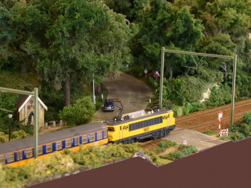

« Reactie #94 Gepost op: 01 March 2009, 16:28:37 »
weedsT 46,  green grass T 45, blended turf T 49:  meer voor de al wat verder in het groeiseizoen zijnde bomen ( eind augustus) burnt grass  and sometimes yellow grass..de laatste 2 om de bomen een meer uitgesproken textuur/structuur te geven . Te vergelijken met het weerkaatsen van de blaadjes in het zonlicht...
Ook gebruik ik de laatste tijd produkten van: BERKA uit Zwaag NL!!. ze verkopen ook een soort "turf" net als dat van WS alleen zijn de zakjes wat kleiner ....ook verkopen ze   fijn zaagsel/meel dat je desnoods makkelijk kunt bij/kleuren met een mix van alkyde/harsverfsoort met wat terpintine......
hier een herfststruik in HO:
groeten Jos

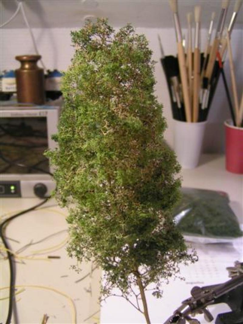

Hallo
Ben ook maar eens wat gaan proberen, mijn allereerste probeersel
Moet ik denk nog een hoop oefenen  ;D
Arthur
  • Berichten: 11132
  • Spoor-0 & Spoor-1
    • Modeltreinbaan.nl
Re: realistische(?)bomen/boompjes maken
« Reactie #97 Gepost op: 03 March 2009, 19:49:15 »
Als we 'Grove Den' even buiten beschouwing laten: hélemaal niet slecht hoor Arthur!
